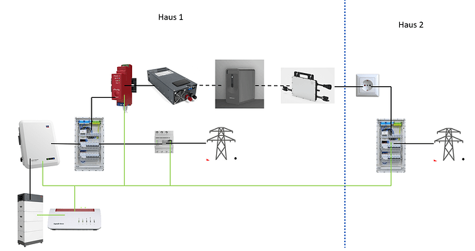

Hallo ich komme hier mit einem Thema das schon oft Diskutiert wurde. Ich für mich aber noch keine Lösung gefunden habe.

In den letzten Tagen ist in mir eine neue Idee gereift. Diese möchte ich euch kurz vorstellen.
Wenn ich etwas falsch beschreibe Sorry bin kein Elektriker.
Es gibt seit einiger Zeit spezielle Speicher für Balkonkraftwerke. Solch einen würde ich verwenden z.B. Green Solar 3. Generation. 2,24kWh
Dazu ein Smart Meter vom Anbieter zusammen für 1200€. Dazu kommt noch ein kleiner Wechselrichter
Das heißt ich habe einen Speicher und kann genau die benötigte Energie bei meinem Nachbarn Einspeisen.
Wie befülle ich den Speicher?
Eigentlich ist es vorgesehen PV Module anzuschließen. Diesen Anschluss würde ich nehmen um mit einen Ladegerät den Speicher zu befüllen. Vor dem Ladegerät würde ich einen Shelly setzen damit auch nur PV Überschuss zum Nachbarn kommt.

Fragen:
Was haltet ihr von dieser Idee?
Welches Ladegerät würdet ihr nehmen?
Welchen Wechselrichter ?
Hier nochmal grafisch dargestellt
Als Ladegerät habe ich bisher dieses gefunden: WHSTELENI Schaltnetzteil 2000W
Auf dem Bild sieht es so aus als hättest du einen eigenen Speicher. Also macht es doch Sinn von deinem ac Netz mittels Netzteil auf dc zu gehen. Von dort aus in den microwechselrichter(dc zu Pv Eingang). Microwechselrichter ac beim Nachbarn rein.
Mit der Lösung ist man ja mit gut 200€ dabei. Entweder stellst du den bkw immer fix auf seinen grundverbrauch ein oder man baut sich was mit Shelly’s homeassistant etc…
Verstehe nicht wieso das Limit bei 2,5k ist. 2200kwh*0,3 ist ja nur 660€ Ausgaben pro Jahr. Da wirst du ja erst nach 5 jahren von profitieren. Wenn dein Nachbar dir 30 Cent gibt :wink:

Danke dann ist es so wie auf dem Bild nur nicht erst in den Balkonkraftwerkspeicher. Wenn ich den nicht wöllte dann sind es wirklich nur sagen wir mal 500€
Und ich will ja den Nachbarn nicht alles liefern sondern nur einen Teil meines Überschusses.
