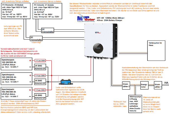

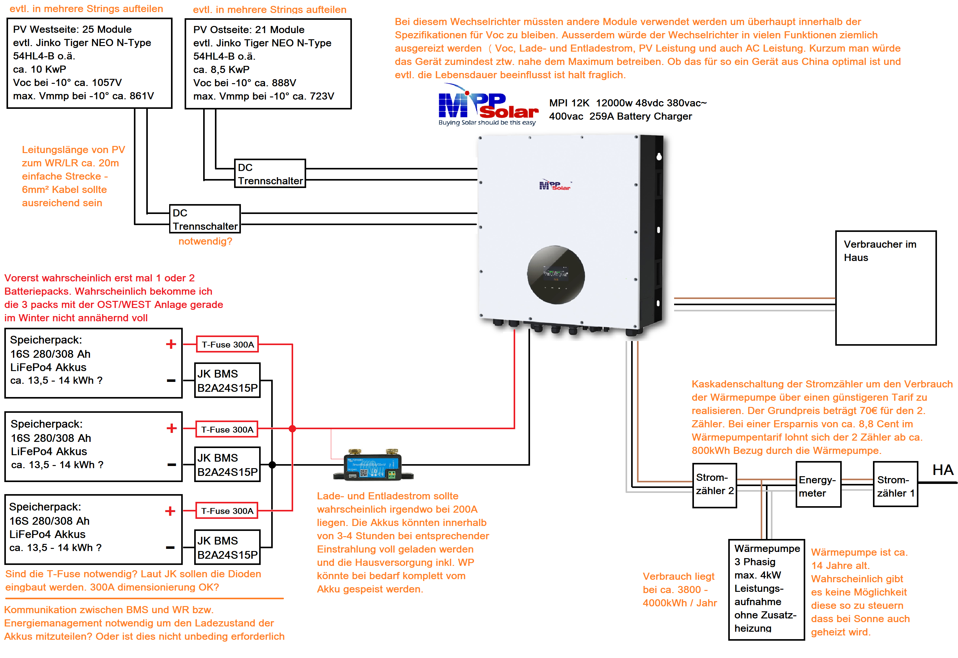

- Eine Überlegung ist der MPP Solar MPI 12KW Hybridwechselrichter. Für diesen spricht die hohe PV Stringspannung, die für die Westseite (25 Module) wahrscheinlich trotzdem nicht ausreichend wäre) und ein hoher Lade und Entladestrom. Wie ich hier im Forum erfahren habe spricht aber natürlich der enorme Strombedarf über Nacht des Gerätes eigentlich gegen diesen WR. Gerade in den Wintermonaten frisst der Wechselrichter wahrscheinlich die gesamte PV Produktion.
- Auch scheint das Gerät bzw. allgemein diese Art der Umsetzung mit 48V Speichern sehr ineffizient zu sein? Wenn Ich jedoch durch die Überschusseinspeiseanlage auf ein 3 Phasensystem angewiesen bin, kann ich den hohen Stromverbrauch wahrscheinlich nicht umgehen?

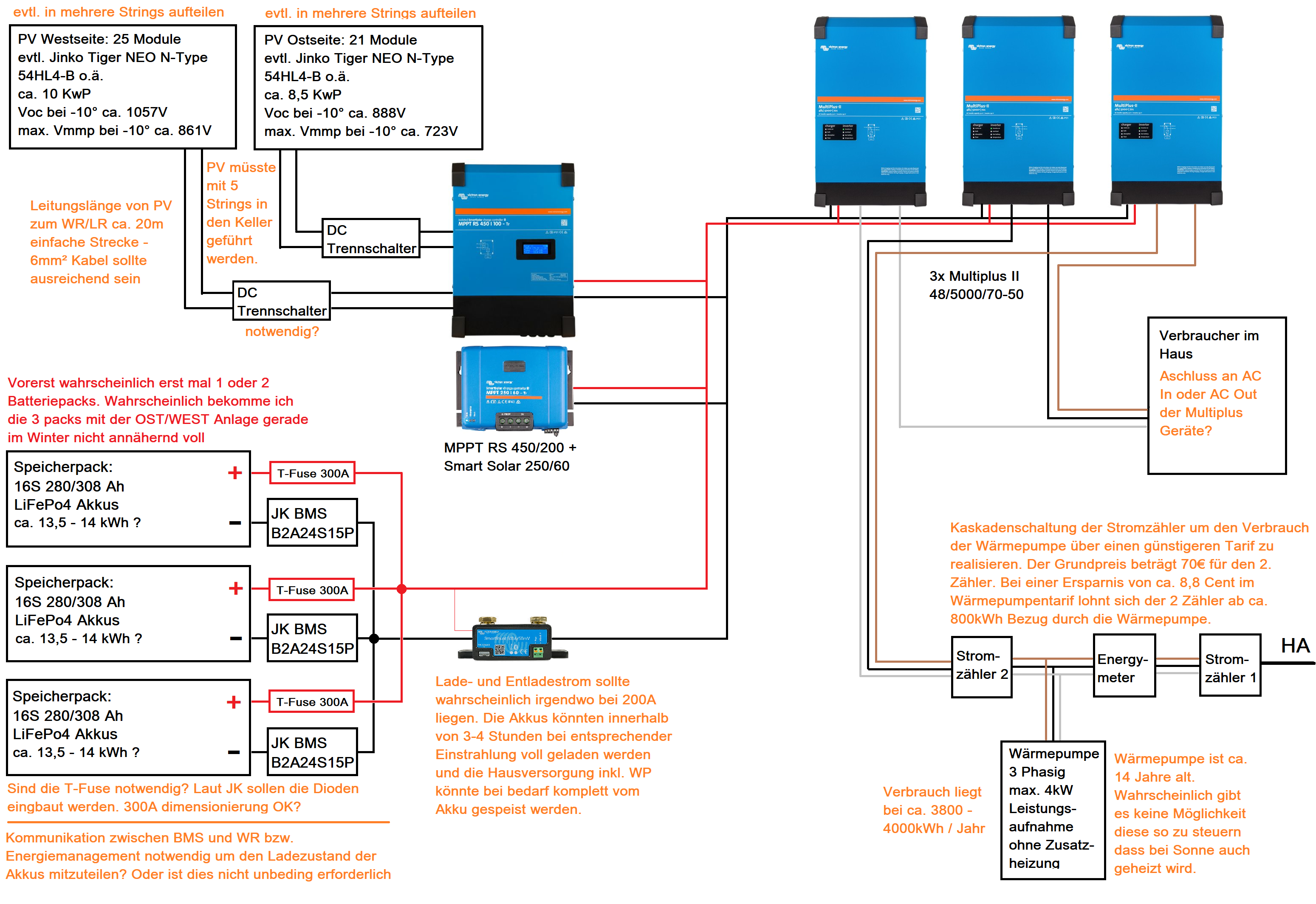

- Wahrscheinlich kann man eine sehr effiziente und qualitativ hochwertige Anlage mit Komponenten von Victron Energy konzipieren. Jedoch kostet mich der Spaß dann wahrscheinlich 10k nur für die WR + Laderegler und Zubehör. Entweder verstehe ich das Victron System nicht richtig oder man braucht dort für eine 18,5 kWp Anlage unheimlich viele Laderegler um die Voc Spannung der Strings wirklich abbilden zu können? Selbst der größte Laderegler geht nur für max. 450V Stringspannung. Das sind gerade einmal 10 PV Module pro Mppt und das Ding kostet 1500€.
- Problem bei meiner geplanten PV Anlage wird wahrscheinlich auch sein, dass die Ost/West Modulfelder wahrscheinlich niemals wirklich ihre volle Leistung bringen werden aber die angeschlossene Technik muss trotzdem so groß ausgelegt sein um mit den hohen Voc Spannungen der Strings klarzukommen.

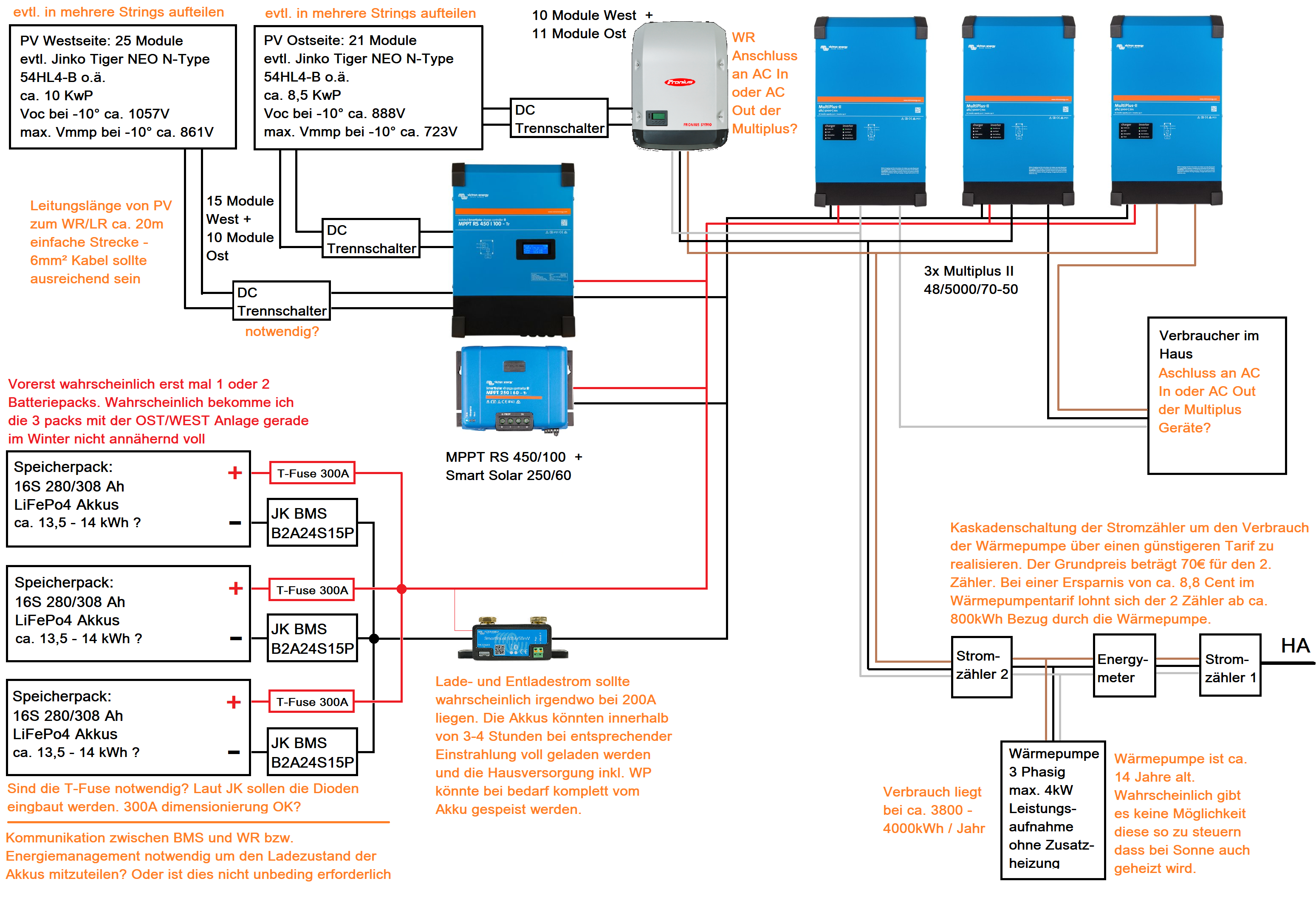

- Kann man das System überhaupt mit einem Stringwechselrichter richtig abbilden oder braucht man für jede Dachseite einen?
- Ich habe jetzt mal ein paar Schaltbilder angefertigt. Evtl. fehlen dort noch wichtige Komponenten und evtl. sind auch andere zu viel. In den Schaltbildern habe ich auch noch einige Überlegungen und Fragen untergebracht. Eine wichtige Überlegung sollte wahrscheinlich auch sein, dass die Qualität der einzelnen Teile (WR, LR) eine nicht zu verachtende Rolle für die Langlebigkeit der Anlage spielt. Klar kostet der MPP Solar MPI 12k gerade einmal 3000 €uro. Die Victron Komponenten schlagen wahrscheinlich min. mit dem dreifachen zu Buche. Da ich den Hybridwechselrichter aus China aber ziemlich nahe der Leistungsgrenzen betreiben müsste, ist die Frage wie lange dieser unter diesen Bedingungen funktionieren wird. Bei den Victron Geräten mache ich mir da weniger Sorgen. Wenn die Komponenten von Victron Energy ihre 15 Jahre halten und der Wechselrichter aus China nur 8 Jahre dann ist das sicher ein Grund über Qualitativ hochwertigere Komponenten nachzudenken und einen ordentlichen Aufpreis zu bezahlen. Auch könnte man in so eine Rechnung noch einbringen, dass die Vitron Multiplus 2 Geräte in der Nacht max. nur 18W pro Gerät (zumindest bin ich der Meinung das so verstanden zu haben) benötigen. Das sind bei 3 Geräten ca. 90 Watt weniger als z.b. der MPI 12k. Bei durchschnittlich 12 Nachtstunden pro Tag im Jahr und 15 Jahren macht das bei 30cent pro Kilowattstunde eine Stromersparnis von 1774€. Sicherlich hat man noch mehr Komponenten die auch ein paar Watt Strom brauchen (Cerbo GX oder Raspberry, evtl. einen zusätzlichen WR) aber zu vernachlässigen ist dieser Punkt sicher nicht.
- Das Ziel der ganzen Anlage ist natürlich möglichst viel Strom vom Dach und aus dem Speicher selbst zu nutzen um den Netzbezug so gering wie möglich zu halten. In den Wintermonaten wird das wahrscheinlich nur sehr schwer funktionieren. Hier kommt es mir natürlich um so mehr darauf an, dass die Anlage so effizient wie möglich mit dem Solarstrom vom Dach umgeht. Da im Winter sicherlich kaum Strom eingespeist werden muss, wenn die Akkukapazität groß genug ist, sollte die Anlage natürlich so effizient wie möglich den Strom speichern und dann bei Bedarf in 230V~ umwandeln.
- Wenn man den PV Strom mit Ladereglern von Victron Energy direkt zum Laden der Akkus verwendet ist das für dieses Szenario sicherlich der beste und effizienteste Weg? Jedoch muss dann aber jegliche PV Leistung, auch die, die gleich im Haus gebraucht wird und jegliche PV Leistung die eingespeist werden soll immer durch die Multiplus 2 und von 48V auf 230V~ umgewandelt werden. Diese Wandlung scheint aber ja wesentlich ineffizienter zu sein als die relativ hohe Stringspannung direkt über einen PV-WR in 230V~ zu wandeln?
- Aus diesem Grund stellt sich mir die Frage ob es effizienter wäre einen Teil der PV Strings gleich in 230V~ zu wandeln. Entweder um direkt Verbraucher im Haus zu versorgen oder um vor allem im Sommer den PV Strom effizienter einspeisen zu können. Dabei ist natürlich die große Frage ob das System das überhaupt auch alles so umsetzen kann. Also das tatsächlich die Ströme auch so fließen.
- Auch wenn sich meine Überlegungen erst mal nur auf den MPP Solar MPI 12K und die Geräte von Victron Energy beziehen bin ich aber natürlich auch für andere Vorschläge und Ansätze dankbar. Ich habe diese Überlegungen nur mit den mir bekannten Komponenten anstellen können. Vielleicht gibt es noch ganz andere Möglichkeiten. Der Preis der Victron Komponenten ist für mich eines der größten Hindernisse im Moment. Vielleicht muss man für Qualität, Effizienz, Langlebigkeit usw. aber diesen Preis bezahlen.
