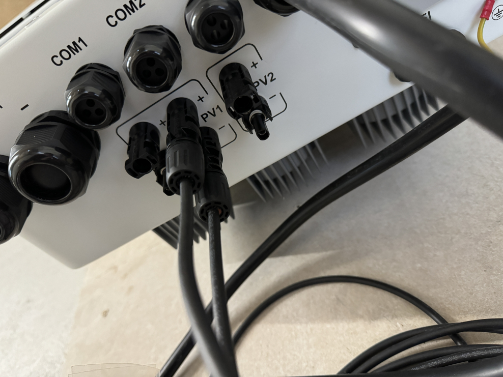

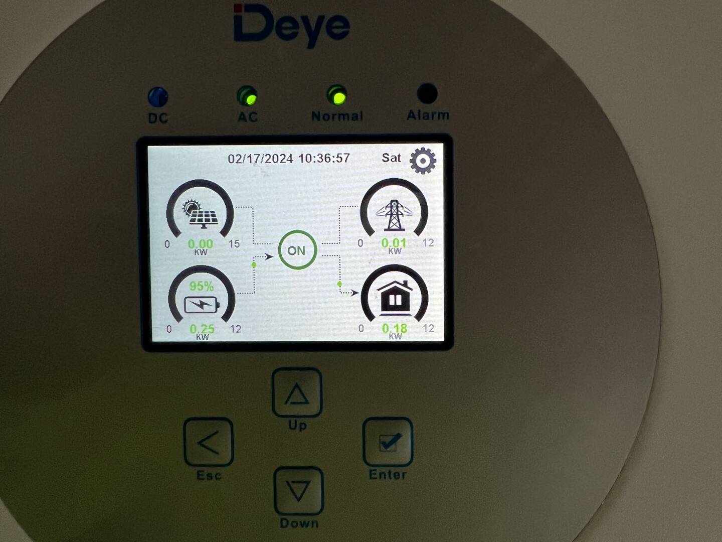

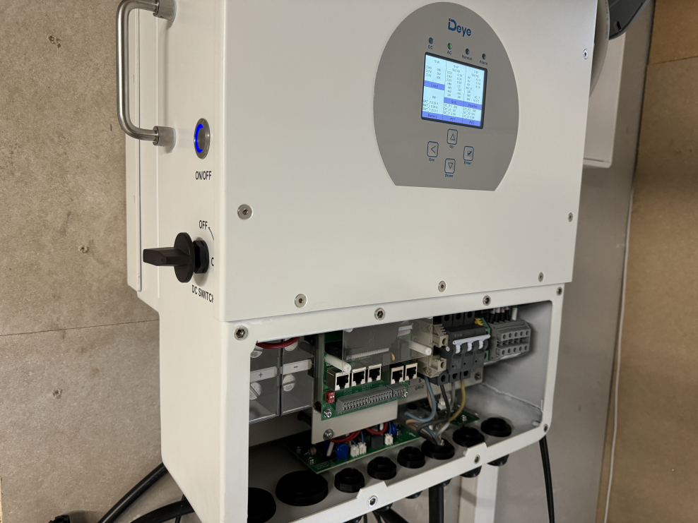

gestern war der lang ersehnte Tag und unserer Elektriker hat den Wechselrichter zu unserer PV-Anlage mit Akku angeklemmt. Die Inbetriebnahme war leider nur bedingt mit Erfolg gekrönt. Der Wechselrichter an sich funktioniert, zeigt den Ladestatus der Batterie, lädt und entlädt diese entsprechend der Last bzw. auf Null-Netzbezug. Insgesamt ist das Gerät klasse und genau das was ich gesucht habe.

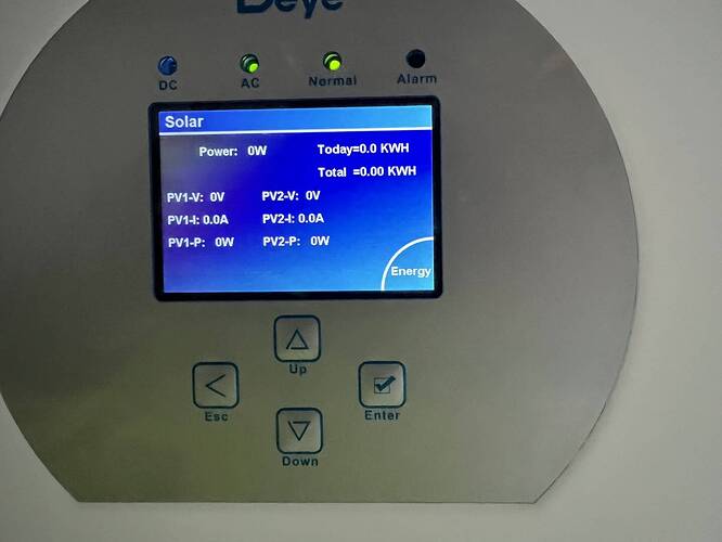

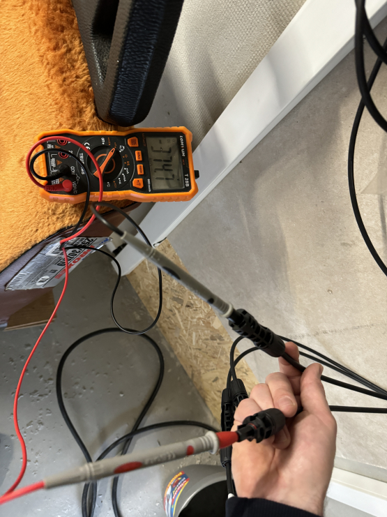

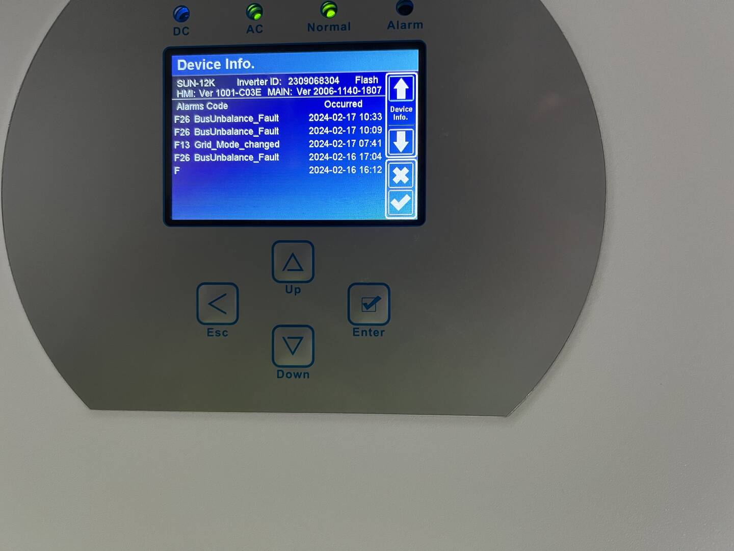

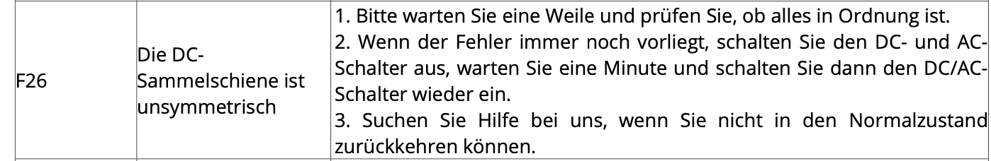

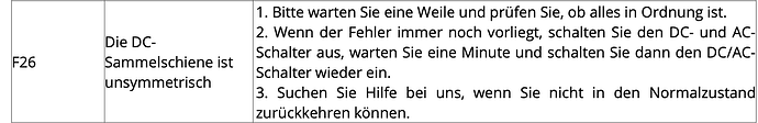

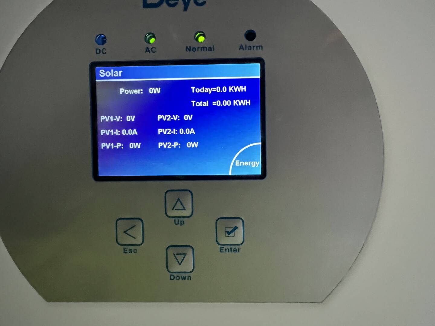

Allerdings: bei sonnigem Wetter hatten wir an den PV-Klemmen vor dem Wechselrichter eine Spannung von etwa 450V. Angeschlossen (entsprechend der auf dem Gehäuse angegebenen Polarität) am Wechselrichter zeigt dieser aber weiterhin 0 V an (DC Kontrolllampe ist aus), sowohl bei ein- als auch bei ausgeschaltetem DC-Schalter. Interessanterweise wurde nur dann eine kleine Spannung (<20V) angezeigt, wenn der DC-Schalter AUSgeschaltet war und die Einstrahlung entsprechend hoch war. Durch die Öffnung vorne lässt sich die Spannung auch direkt am DC-Schalter und damit hinter den PV Klemmen messen. Auch da ließ sich eine Spannung messen, allerdings auch nur bei ausgeschaltetem DC-Schalter. Auf jeden Fall scheint die Verdrahtung in den Wechselrichter aber korrekt ausgeführt zu sein, sonst hätten wir hier ja schon keine Spannung messen können, oder? Wenn ich den DC-Schalter im eingeschalteten Zustand von Off auf On stelle erhalte ich die Fehlermeldung
F26 BusUnbalance_Fault
Wenn ich erst den DC einschalte und dann das Netz zuschalte, erscheint aber kein Fehler. Daher vermute ich keinen Zusammenhang zu meinem Problem?

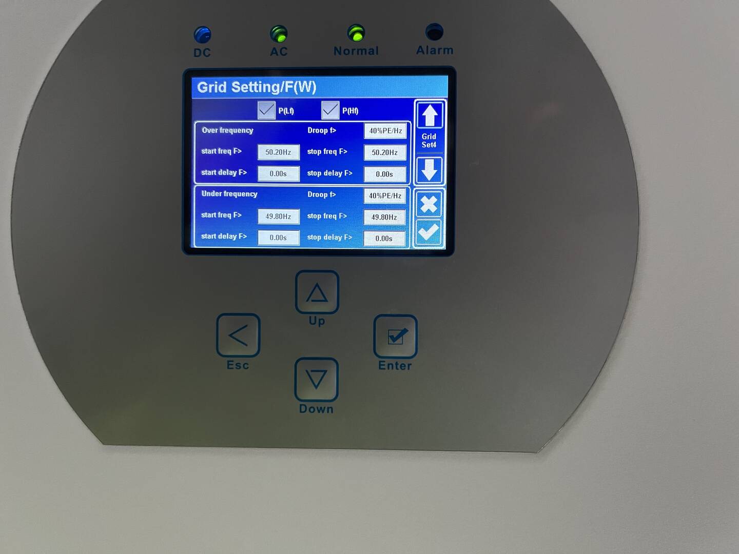

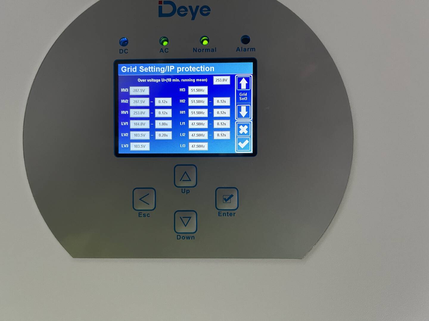

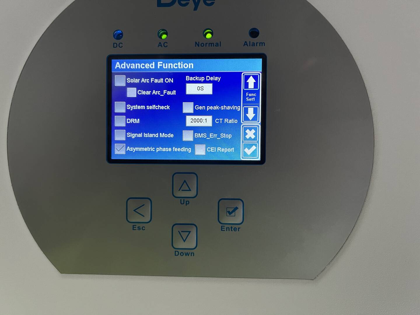

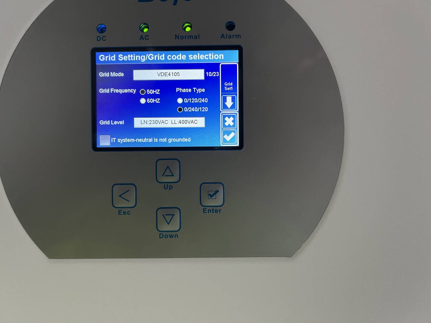

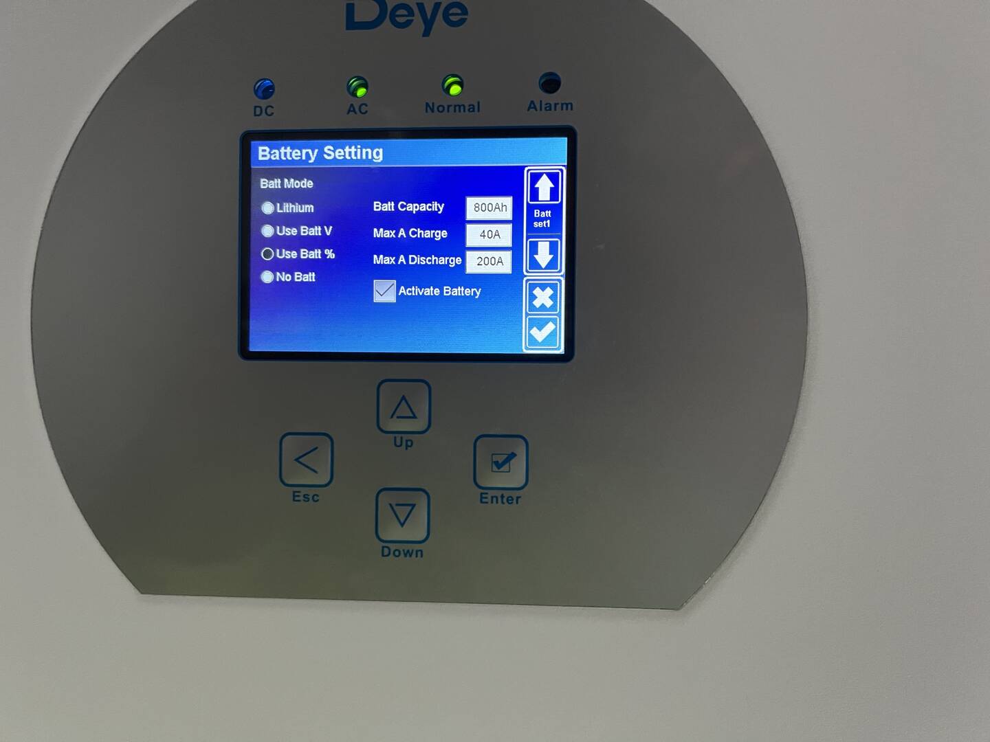

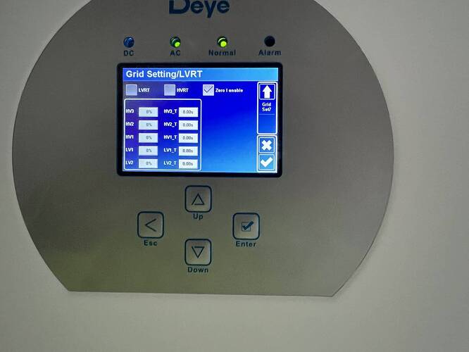

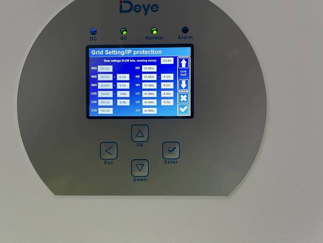

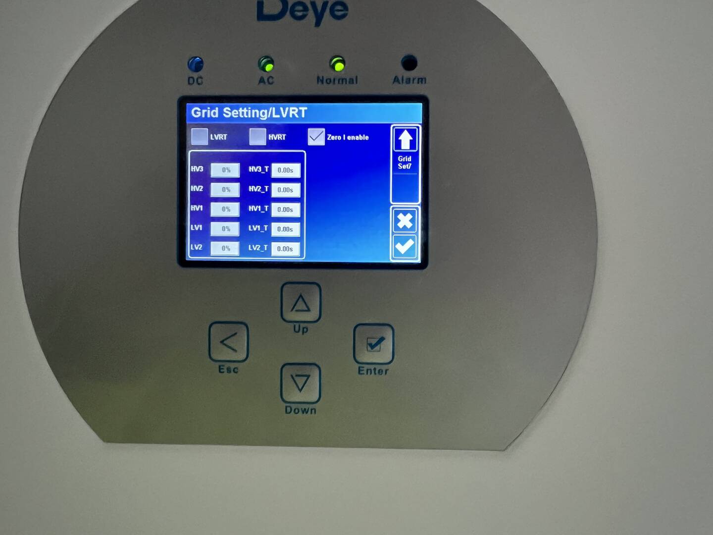

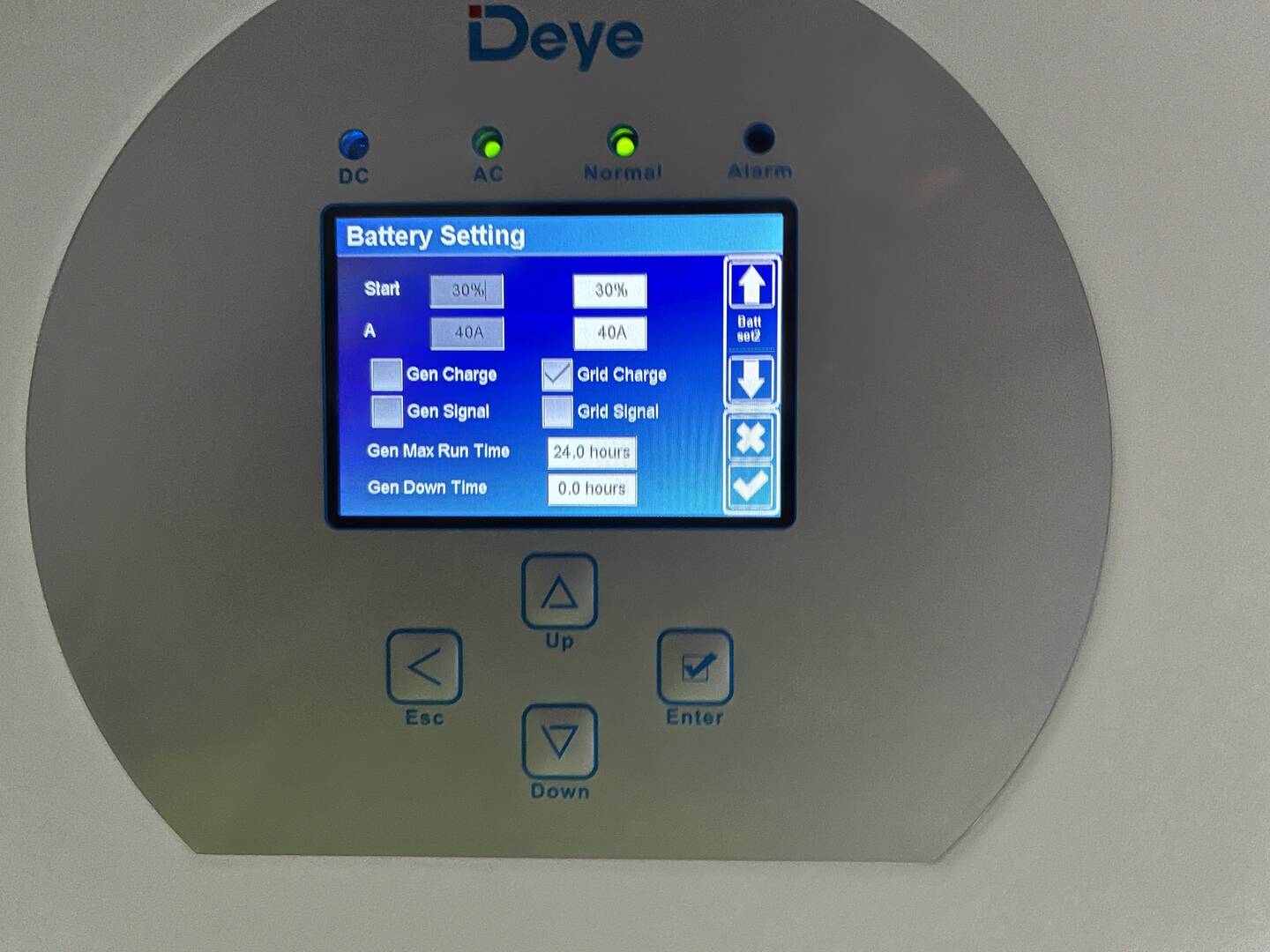

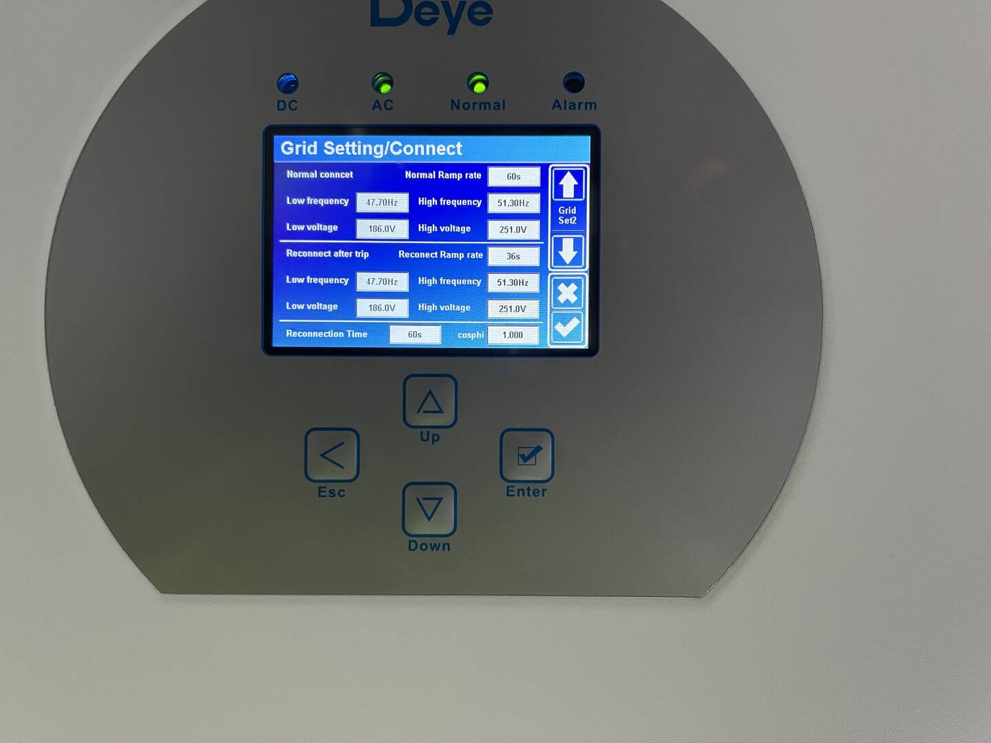

Die Parametrierung wurde vorgenommen wie hier empfohlen. Lediglich im Gird-Menü ließen sich bei meiner Firmware nicht alle Einstellungen genauso vornehmen. Außerdem habe ich im Grid Menü noch weitere Einstellungsmöglichkeiten. Es würde mich allerdings überraschen, wenn die Netzeinstellungen Einfluss auf die Spannungsmessung an den PV-Strings hätten, lasse mich aber natürlich gerne eines besseren belehren :slight_smile:
Zu meiner Konfiguration:
Ich habe 3 Strings, 2 Strings mit je 11x420 W Modulen, 1 String mit 12x420 W Modulen.
Batterie: 4 x 200 Ah / 12,8 V LiFePO4 und je 200 A

Peinliche Sache: wir haben mit roten und schwarzen Kabel für Plus und Minus gearbeitet. Leider wurden offenbar die Module schon auf dem Dach andersherum angeschlossen. Somit war die angeschlossene Spannung am Wechselrichter negativ, bzw. 0. Zum Glück hat mein neues Lieblingsgerät einen Verpolungsschutz :wink:
Thema erledigt. Trotzdem danke allen, die mit überlegt haben!!

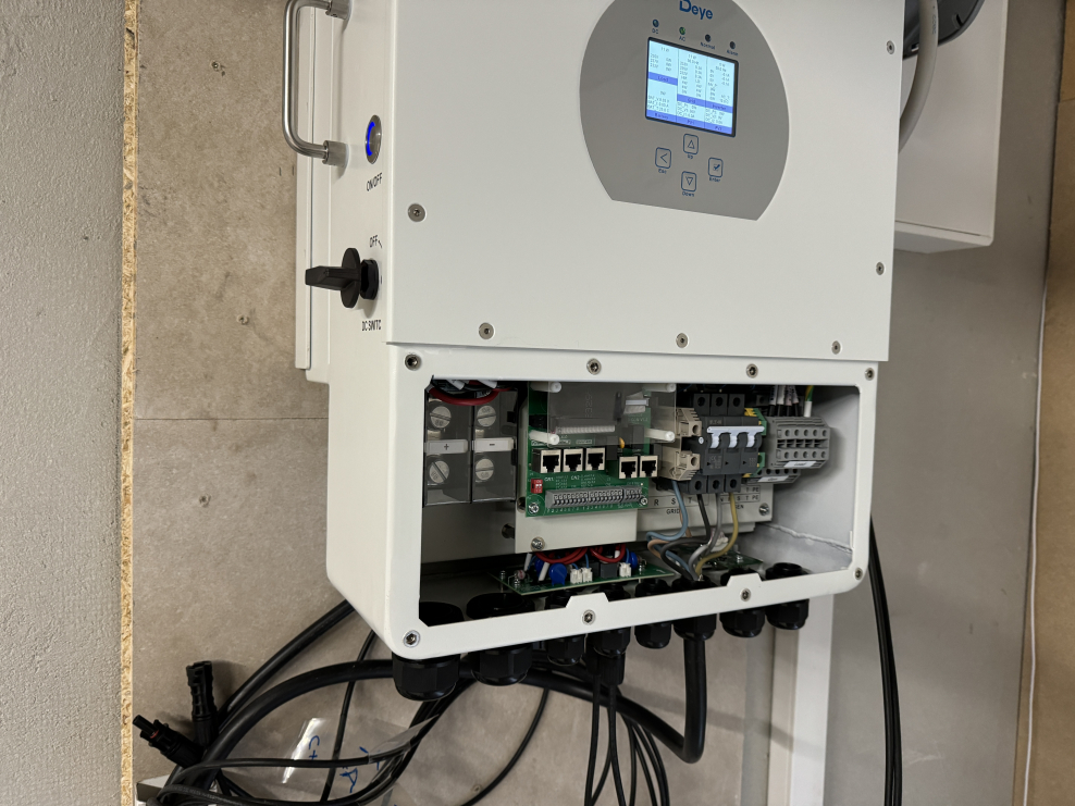

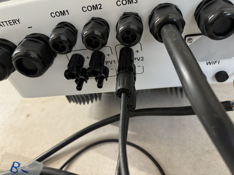

Hallo zusammen - gleicher Wechselrichter mit 3x 11Modulen a 405W aber ohne Akku (noch ohne SmartMeter & CT-Klemmen)
  • Anlage auf dem Dach - liefert gewünschte Spannung auf allen 3x Strings (je nach Wetter 450V)
  • AC vom Elektriker angeschlossen / Setup von mir, Netz alles da & Standby-Verbauch
Leider --> Deye zeigt im Bereich PV = 0V
Nach dem Beitrag hier, vermutet die Monteure haben die Pole falsch beschriftet / Adapter gebaut für einen String (schlechtes Wetter halb dunkte / noch 260V gehabt)
Verdammt - woran kann es noch liegen?
Sicherung im Deye ?

sinds denn rot und schwarze Kabel ?
Und es gibt da auch noch einen hässlichen Effekt mit der Beschriftung von Plus und Minus bei MC4 Steckern.
Gibts in der FAQ angepinnt.

  • es wurden lediglich schwarze Kabel seitens der Montage-Firma verwendet / diese aber ordentlich beschriftet
  • mit Zwischenadaptern habe ich an 1x String gestern die Polung invertiert, falls hier der Fehler gelegen hätte, müsste der 1x String wenigstens laufen (die anderen zu dem Zeitpunkt abgezogen)
Weitere Lösungsansätze?
--> Mir fällt leider nur noch der Umtausch des WR ein / würde aber lieber das System einfach betreiben als hier weiter zu suchen
Es werden keine Fehler angezeigt / lediglich PV = 0V

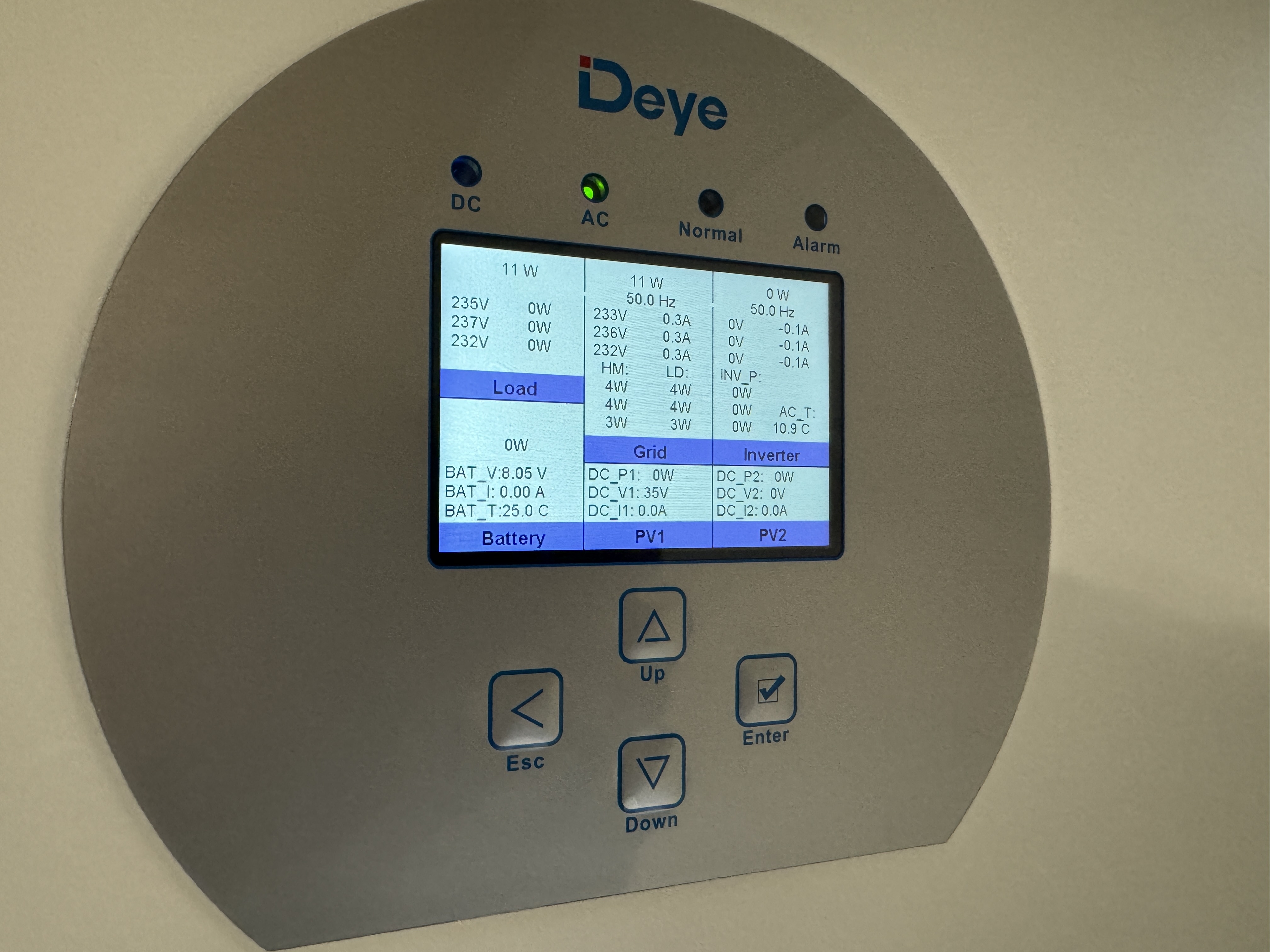

bei mir zeigt sich genau das gleiche Problem. Von den Modulen kommen ca 400 Volt. Wenn der DC switch an ist, zeigt der deye O Volt an. Ist er ausgeschaltet sind es 10 Volt. Eine Verpolung ist definitiv ausgeschlossen. Habe von den Modulen bis zum WR alles mindestens 2 mal nachgemessen. Anlage ist nicht am Netz (Inselbetrieb) sondern hängt an einem 20 kWh Akku.

Ich werde den WR gleich nochmal öffnen & schauen ob ich innerhalb des WR auf der Platine die Spannung messen kann
@eisbaeronice: hast du zufällig wo genau du innerhalb des WR gemessen hast?

  • Habe die 3x Strings von der PV-Firma übernommen
  • und probeweise 1x Strings mittels Adapter-Stück umgekehrt
--> egal wie rum gepolt - der WR zeigt einfach keine DC Spannung an (eingeschaltet ist der WR / DC ist auch eingeschaltet / Spannung an DC-Kabel messbar)

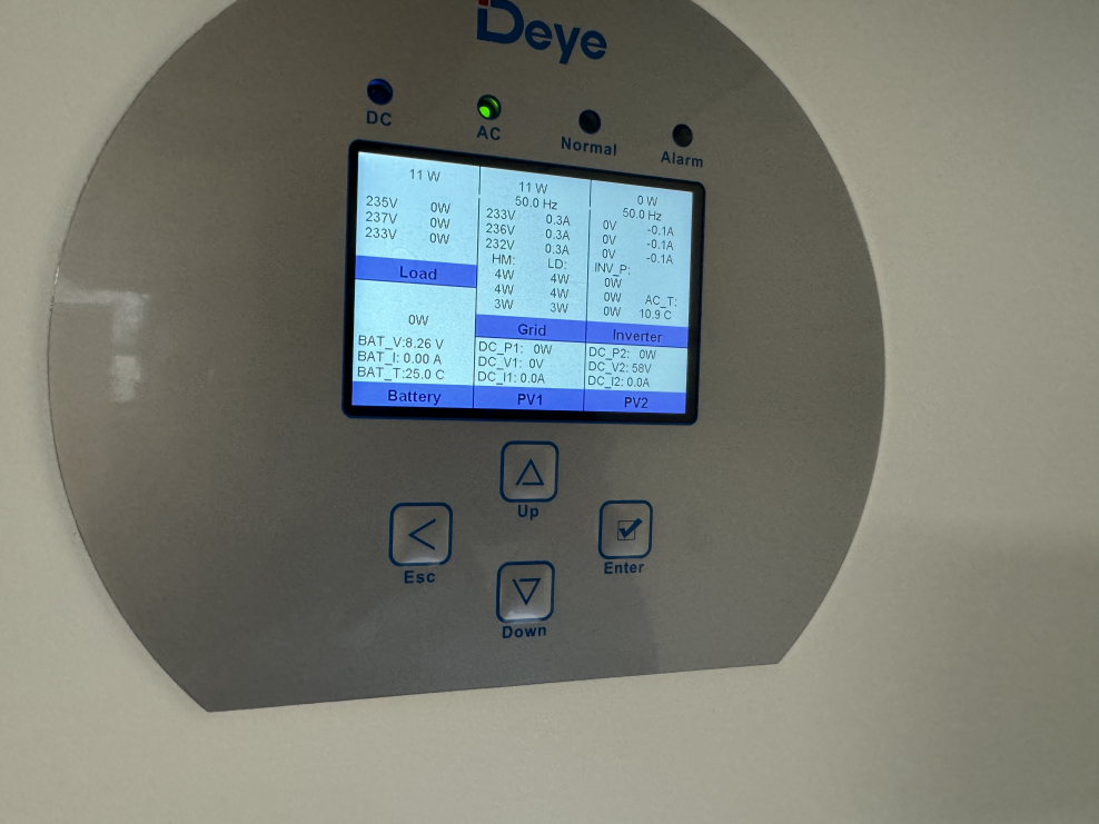

Spannende Entwicklung, heute erneut ca 470V auf dem String anliegend
Wenn ich diese 470V auf PV1-Feld anschließe - zeigt der WR eine viel zu kleine Spannung bei PV2 an
Wenn ich nun 470V auf PV2-Feld anschließe - zeigt der WR diese Mini-Spannung bei PV1 an
Da der Wechselrichter verbeult ankam, gehe ich von einem Defekt aus.
Jemand eine bessere Idee?
