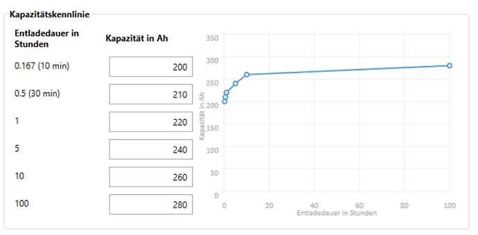

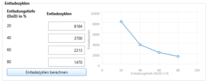

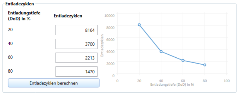

Nun wollte ich meinen DIY 16x280AH LFP Akku mit eintragen. Allerdings scheitere ich hier an einige Settings.
Hat das schon jemand von euch gemacht?

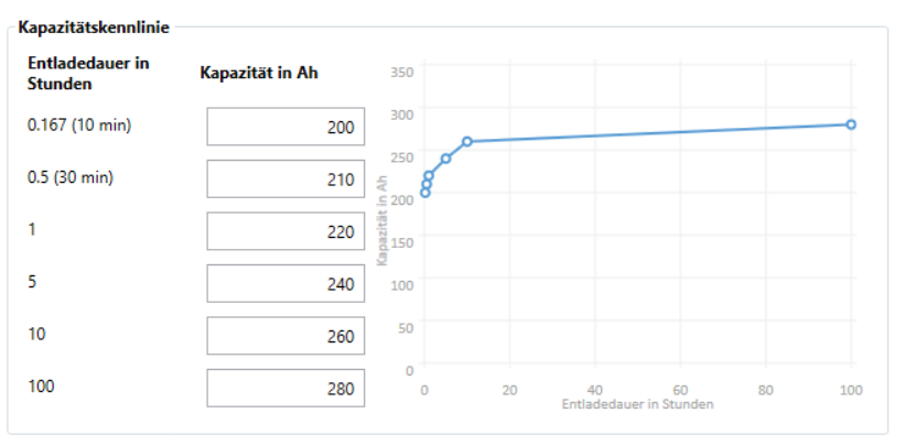

Zu den Einzelzellen: Was habt ihr für die "C" Ratings angegeben? Also die Entladekennline
Zum Akkupack:

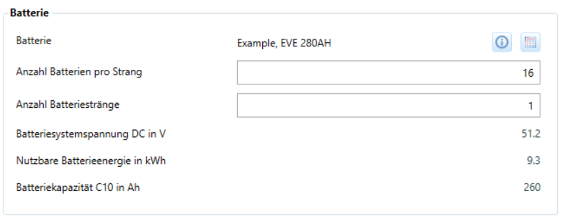

Mit den "schnell" eingegeben Werten komme ich nur auf eine Nennkapazität von 9,4kWh

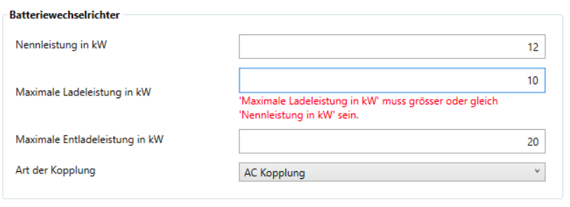

Mit den Umrichter Angabe komme ich nicht weiter. Was macht ihr da für Max Umrichter Leistung, etc. (Hab den Deye 12K).
Warum muss mein Maximale Lade/Entladeleistung größer sein als die Nennleistung?
