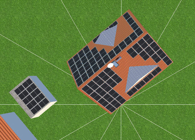

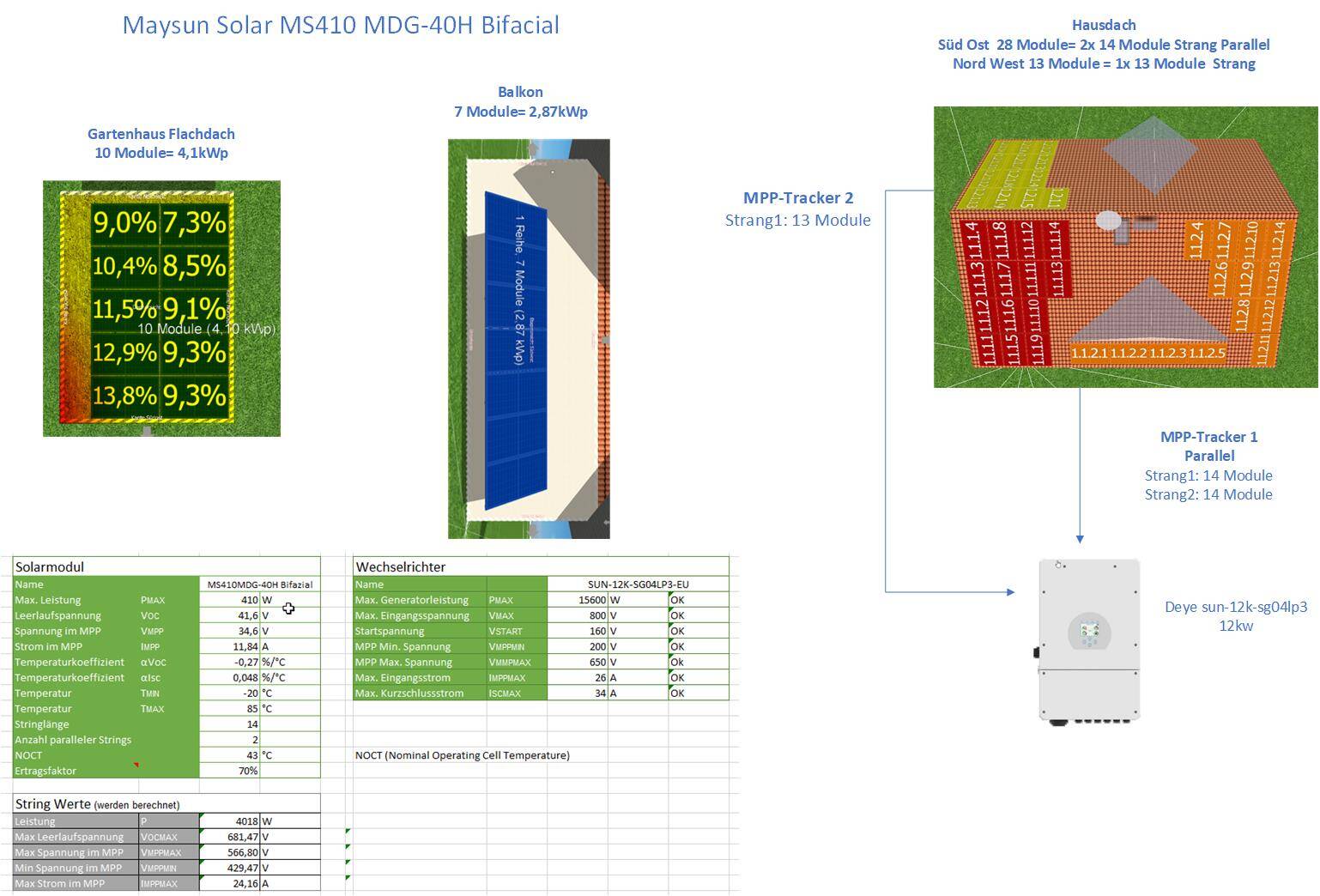

ich plane folgende PV Anlage:
Das Dach besteht aus Süd Ost und Nord West:
Als WR: SUN-12K-SG04L P3-EU
Süd Ost MPPT1: Strang1 + Strang Parallel= 2x14 Module
Nord West MPPT2: 1 Strang= 13 Module

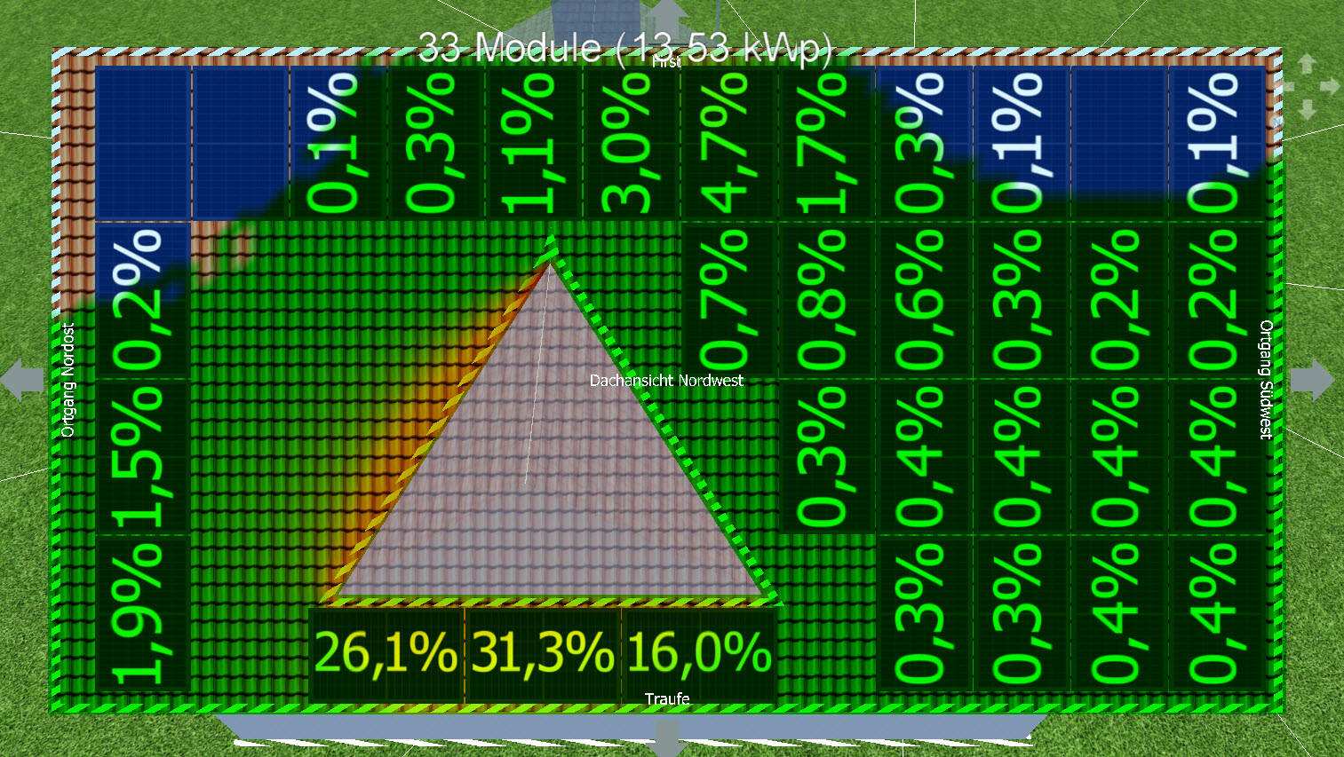

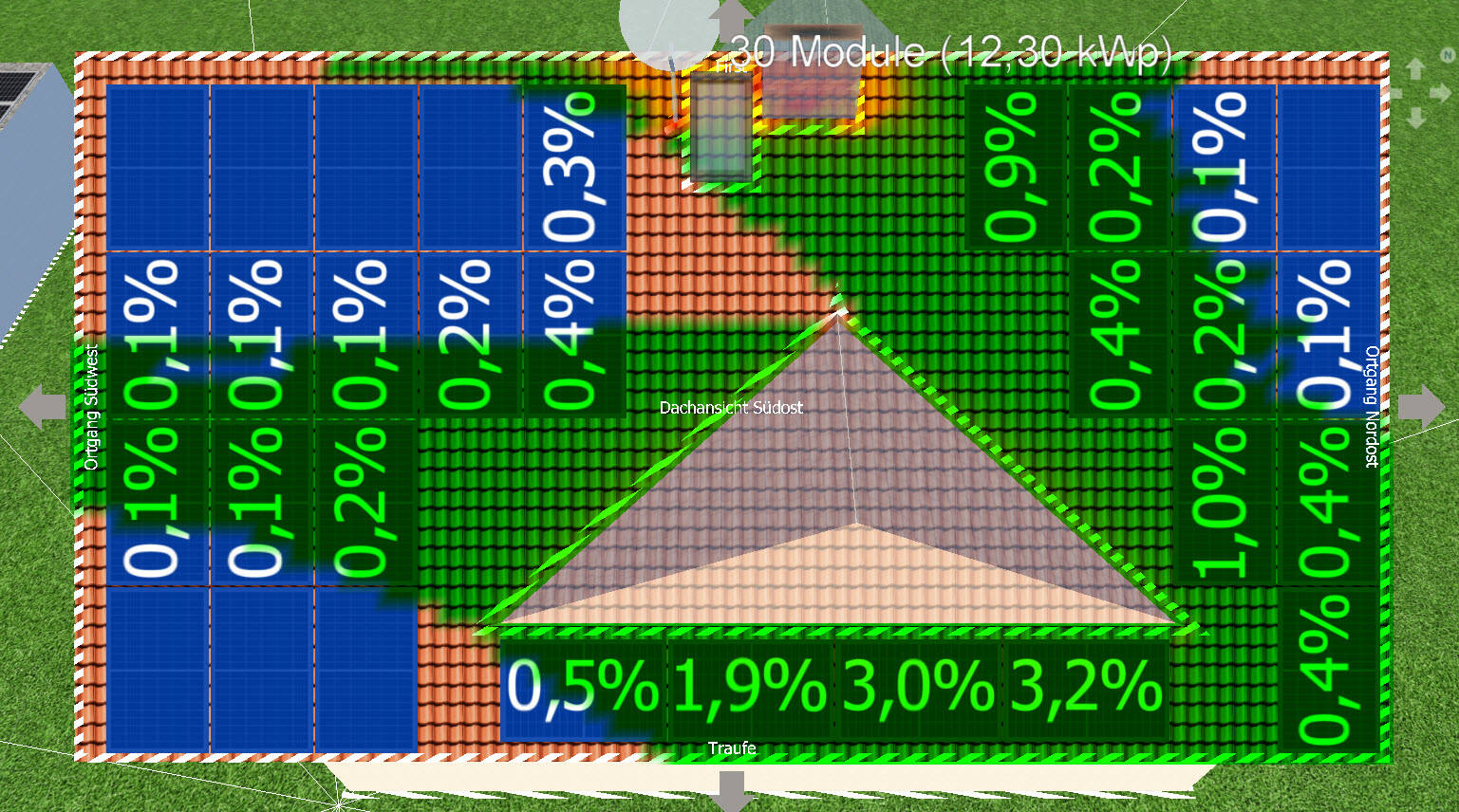

Meint ihr der Parallele String auf dem Süd Ost Dach 2x 14 Module ist ok? Habe bedenken wegen den Gauben.
Welchen WR sollte ich für das Gartenhaus und den Balkon nehmen?
Oder alles anders verschalten?
Danke.

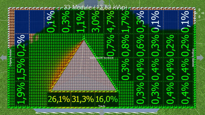

Wenn du 2 Strings Parallell schaltest solten die auch gleich verschattet sein, das ist mit deiner Gaube nicht der fall.
Je Gaubenseite 1 Stringt die NW Seite und den Balkon auf einen 2ten WR legen.
Und ich würde normale und keine Bi Module nehmen, die bringen sich bei dir nix (auser eventuell am Balkon)
Würde ggf. so verschalten:
MPPT1: Parallel 2x 15 Module (15 Südost, 15 Nordwest) beide Seiten Dachränder ohne Schatten
MPPT2: 15 Module Südost ggf. etwas Schatten bei Modulen unterhalb Dachgaube Fenster
Blieben 15 Module Nordwest übrig
Was denkt ihr über die Idde, 2x den Deye 12kw und mit jeweils 15 Modulen an einem MPPT und nächstes Jahr mit mehr Modulen neu am WR verschalten.
GGf. einen kleineren Huawei zusätzlich zum Deye anstatt 2x Deye 12kW?
