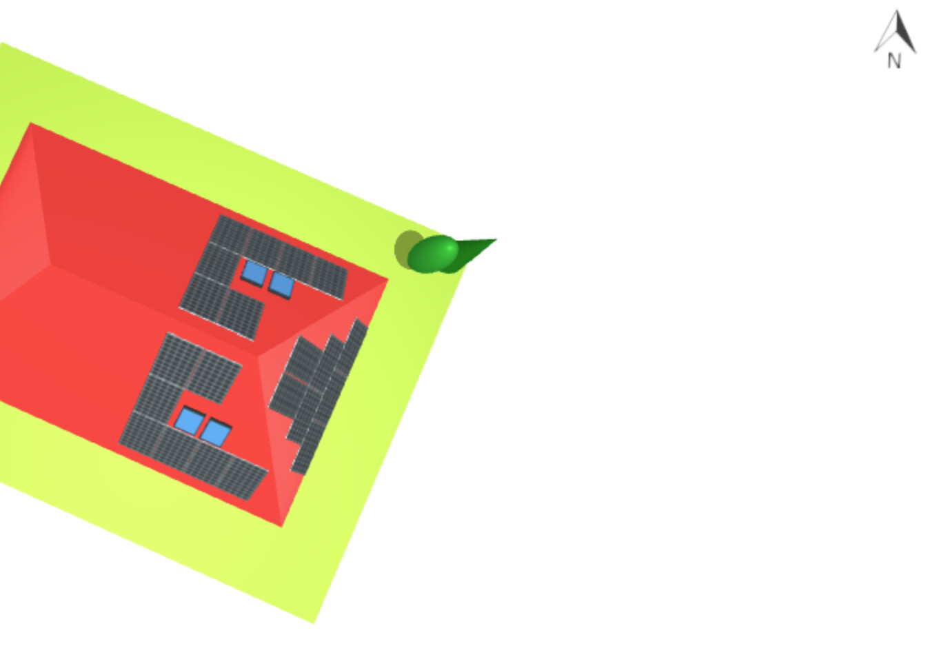

Meine DHH bietet insgesamt vier Dachflächen, die aufgrund unterschiedlicher Ausrichtung resp. Neigung imho als separate Strings an jeweils einem eigenen MPP zu installieren wären.
Folgende Flächen:
  • NNO, 45° Neigung, max. 7 Module
  • SOO, 56° Neigung, max. 7 Module
  • SOO, (circa) 30° Neigung, max 5 Module (Anbaudach)
  • SSW, 45° Neigung, max. 7 Module
Es gibt keinen Schornstein an meinem Dach und vermutlich sehr bald an der anliegenden DHH auch keinen mehr.
Der Screenshot zeigt die Belegungsplanung im BayWa-Tool mit Trina Vertex 470 Modulen. Die Dachmaße sind soweit von mir eingegeben. Meine Energieberaterin und ein (nicht beauftragter anderer) Solarteur kamen auf die gleiche Belegungsmöglichkeit. Soweit sollte das also mal stehen. Zur Vollständigkeit: Die linke Haushälfte gehört natürlich nicht mir.
Ich habe es nicht geschafft, in dem Tool das Dach des Anbaus einzuzeichnen, das Bild zeigt den Altbau (zwei Vollgeschosse), an den noch rechtsseitig (also SOO-Richtung) im EG ein Anbau mit einfachem Walmdach angeschlossen wurde, die Daten sind oben genannt. Die Belegung habe ich hier in SketchUp gezeichnet, gerechnet und von Beraterin und bereits genannten Solarteur bestätigt.

In dem Fall nicht zwingend nötig, da 2 gleiche Strings (bei dir alle mit 7 St.) auch problemlos parallel auf einen MPPT können. Aber wenn du einen guten (Wirkungsgrad und Erfahrungen) mit 4 MPPT findest ist das natürlich auch ok.
Das ist Aberglaube, da gute Elektronik stark zunehmend aus Asien kommt. Also kastriere deine Anlage nicht selber indem du 90% der möglichen Technik ausschliest.
Grundsätzlich:
Du nutzt die Fläche voll aus, was bei nur rund 10 kWp und deinem zukünftig sehr hohem Verbrauch richtig ist. Verabschiede Dich erstmal von den Trinas. Viel wichtiger ist das Richtige System mit dem WR als Zentrum. Dieser WR bestimmt, was du die nächsten 20 Jahre damit machen/erweitern kannst.
Passend zu dem WR entscheidest Du dann welche Spannung / Stromstärke die Module im Idealfall haben. DANN kannst Du schauen ob die Trinas zufällig passen. Da es viele 144 Zeller bei den Trinas gibt könnte das auch passen (hohe Spannung gut bei wenig Modulen). Aber genauso wären 144er anderer Hersteller möglich.

Wenn du bei den Herstellern offener wärst, würde ich einen 48V Hybrid WR nehmen der mit den kleinen Strings (Startspannung) gut läuft. Daran 2 oder 3 von den 7er Strings. Die 5 oder 12 restlichen Module entweder mit extra AC Wechselrichter oder MPPT Laderegler direkt an den Akku.
Dazu einen Akku im Bereich 100Ah bis 330Ah. (5 bis 16KWh)
Alles was zukünftig gebraucht wird dann nachrüsten.

Das wäre also ein S6-EH3P10K-EU:
  • 4 MPPT
  • Anlaufspannung 160V: Die 7er-Strings (von denen habe ich drei) sind da jedenfalls drüber, oder?
  • Wie könnte ich da den 5er-String noch reinbringen? Ggf. böte die Garage/Carport in ein/zwei Jahren noch Belegpotential, gleiche Neigung, Ausrichtung, aber ggf. mehr Verschattung, weil näher am östlichen Nachbarn..
  • Entladeleistung: Wenn ich das richtig verstehe, wäre ich hier auch im passenden Bereich.

Dach NNO, 45°, keine Verschattung, 8 Module
Dach OSO, 52° (nicht 56°), keine Verschattung, 7 Module
Dach SSW, 45° keine Verschattung, 8 Module.
Ich überlege jetzt, um die ganze Konstruktion einfacher zu machen, das Anbaudach erstmal nicht zu belegen: Das hat mehr Verschattung, weil näher am Nachbarhaus und geringere Höhe, könnte also auch noch später gemacht werden (das Hauptdach pressiert jetzt, weil eingerüstet wird und ich die doppelten Kosten vermeiden will). So käme ich auf drei Strings mit mind. 7 Modulen, wovon zwei Strings ja auch parallel geschaltet in einen MPPT geschaltet werden könnten, ergo käme mein WR mit 2 MPPTs aus.
