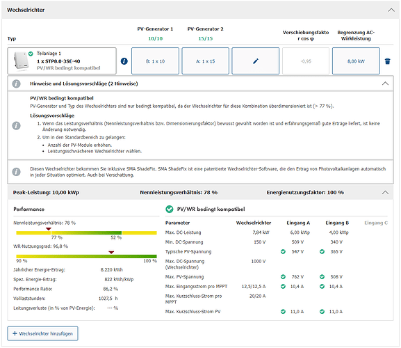

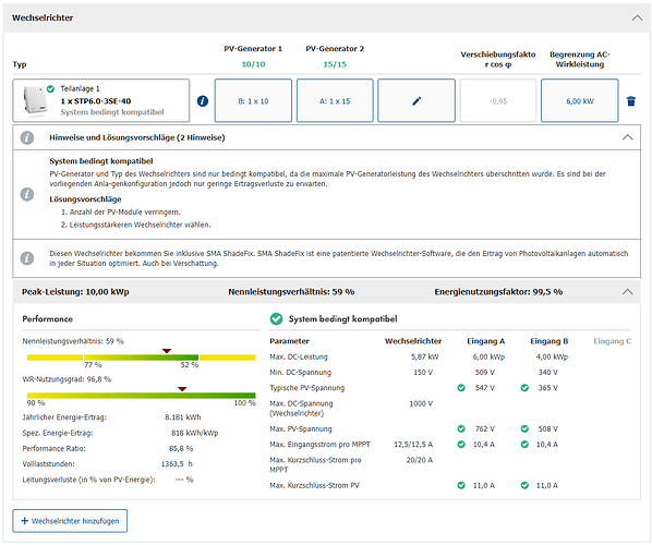

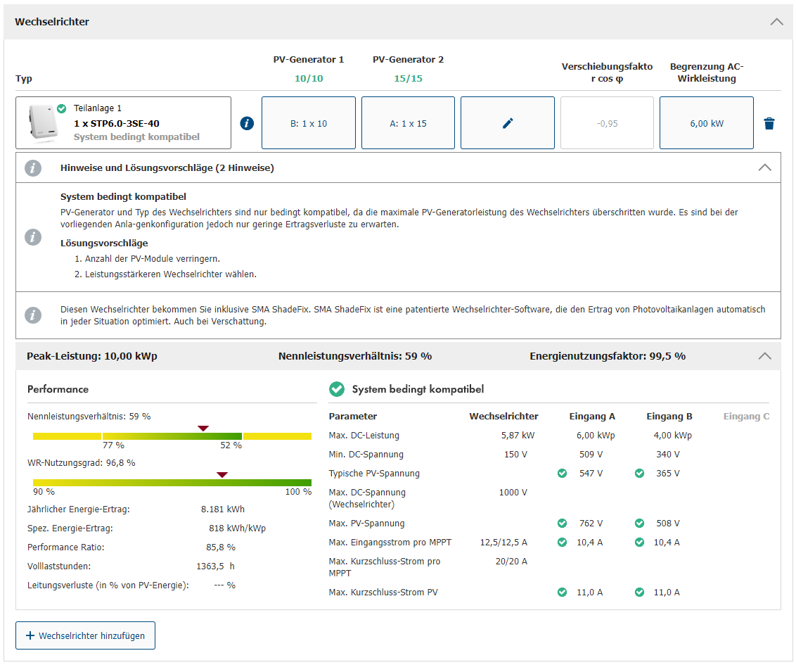

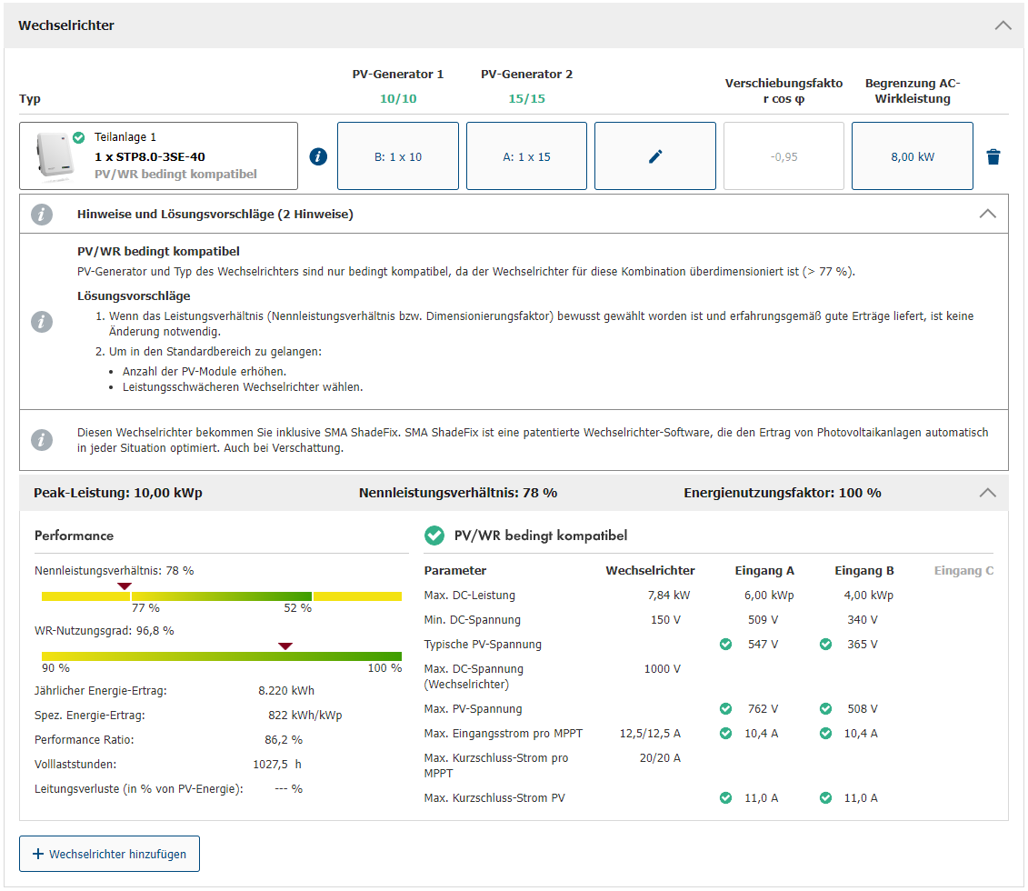

Ich plane gerade eine PV Anlage mit insgesamt genau10kwp (steuerfrei) in 23769 Fehmarn. Ausrichtung 42° mit Ost 15x400w = 6kwp und West 10x400w = 4kwp.
Gerne möchte ich einen SMA Hybrid WR, einen Speicher möchte ich gerne später hinzufügen, ich möchte die Anlage ca. ein Jahr so laufen lassen, um echte Daten zu haben.
Einen Home Manager 2.0 habe ich schon länger. Ich hab in Sunny Design Web schon hin und her-konfiguriert, die Frage ist, ob der SMA 6.0 reicht, oder ob ich lieber den SMA 8.0 nehmen sollte. Meiner Meinung nach sollte der 6.0 reichen, da ich Laie bin, erhoffe ich mir hier etwas Feedback.
PS: Fachkundige Unterstützung habe bei der Montage und Anschluss, jedoch leider keinen "Planer". :geek:
Ich hänge hier mal Screenshots an:
Danke für Eure Infos, Gruß Jan
