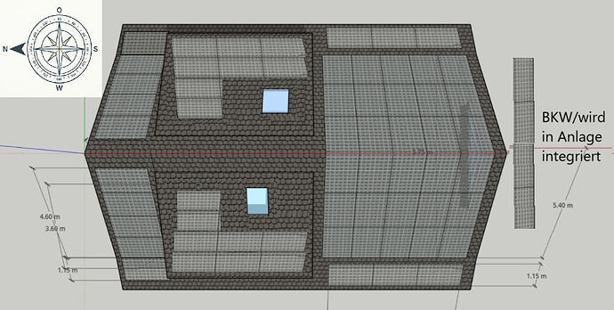

nachdem ich vor einiger Zeit schon einmal erste Ideen zu meinem komplexen Dach gesammelt habe (damals noch mit dem Gedanken an viele Mikrowechselrichter), bin ich nun in der Detailplanung ein riesiges Stück weiter. Ich habe das Dach aufgemessen und eine Belegung ausgearbeitet:
Bevor ich die Komponenten bestelle, würde ich mich über einen finalen Segen oder auch weiteren Vorschlägen der Experten hier freuen.

Geplante Stringaufteilung am Deye (pro Hausseite):
  • MPPT 1: 15x Hauptdach (hochkant) + 4x kleine Seite neben Gaube (quer) = 19 Module im String
  • MPPT 2: 8x Gaube + 4x Knick (große Seite) = 12 Module im String.
    (Die Neigungsunterschiede zwischen Gaube und Knick sind etwa 5°).

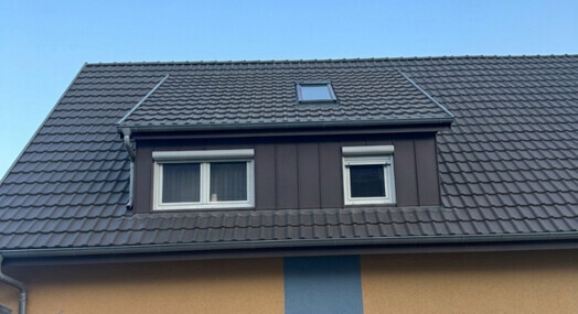

Auf drei Schindelreihen bekommst du 2 Panels hin? Bei der Gaube oben drauf unterm Fenster. Wie geht das?
Dein Dach ist vollständig Ost-West symmetrisch.
Du könntest auch überlegen, die jeweils gleiche Strings der Ost- bzw. Westseite parallelzu schalten.
Also die 15 Panele auf der Ostseite des Haupt-Daches bilden einen String, die 15 Panele der Wastseite daes Haupt-Daches bilden einen String. Dies beiden Strings werden parallel geschaltet und belegen dann einen MPPT-Eingang am Wechselrichter.Die Parallelschaltung würde ich, auch wenn das hier im Forum kontrovers diskutiert wird, per Diode ausführen.
Gleiches Verfahren für die anderen Panele.
Ich würde sogar den Voc bei -15 oder -20Grad heranziehen, auch wenn das nur 1-2 Mal in 10 Jahren vorkommt. Überspannung kann Schäden am WR produzieren, das mögen die gar nicht.

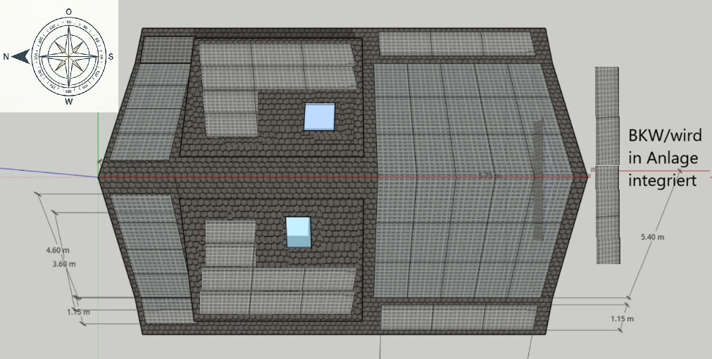

Die ursprüngliche Skizze ist von einem Solateur, ich habe es noch etwas bearbeitet. Die Gaube wird sich noch leicht ändern (Dach wird saniert), habe es grob ausgemessen und sie wird etwa 5,4 m breit und 4,6m hoch. Sollte also passen
Die Gauben werden bei der angezeigten Belegung rechts und links Verschattung bringen.
Meine Empfehlung dazu: Die Strings kürzer machen und möglichst verschattungsfrei halten.
Die anderen Module, die mehr Verschattung erhalten, mit Mikro-WR einbinden.
Der große String WR kann die Energie aus dem Mikro-WR auch in die Batterie einspeichern sofern in der dunklen Jahreszeit genug Licht da ist, du verlierst also nix.
Weiterhin bist du freier in der Wahl der Module, da die Stringlänge dich nicht mehr begrenzt.
