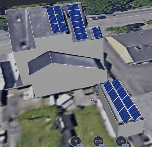

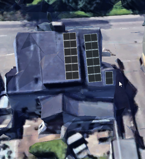

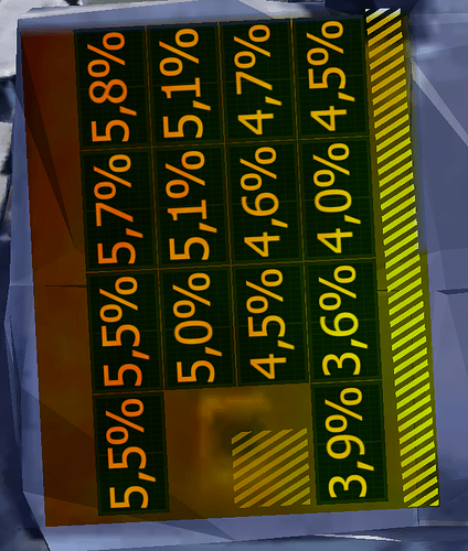

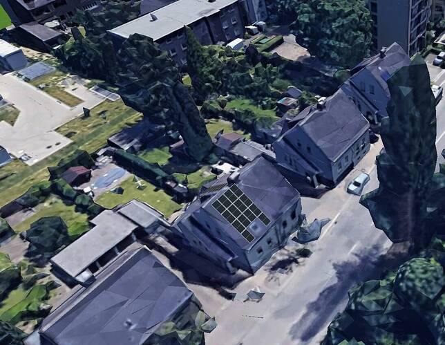

Dann habe ich die Anlage einmal im SolarEdge Designer geplant und einmal mit PVSOL. Bei der Planung mit PVSOL ist mir dann aufgefallen das die Westseite doch einiges an Verschattung aufweist.
Hier meine aktuellen Planungsergebnisse:
Westseite:
Schattenberechnung PVSOL
Ostseite:

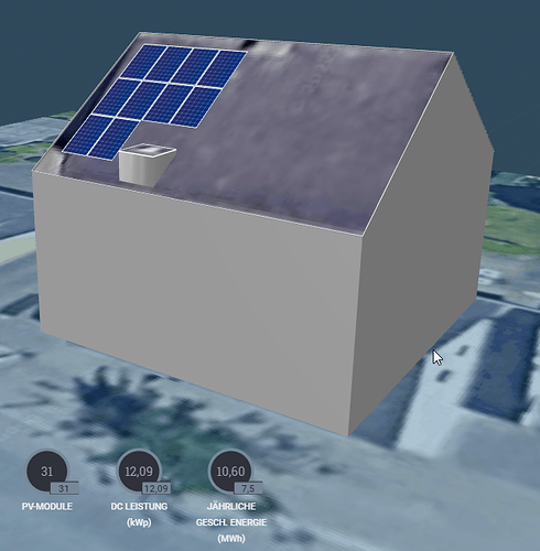

Und hier noch einmal eine Übersicht aus dem SolarEdge designer inkl. Garage:
