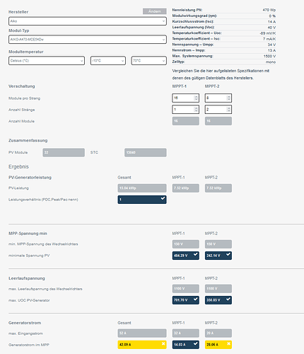

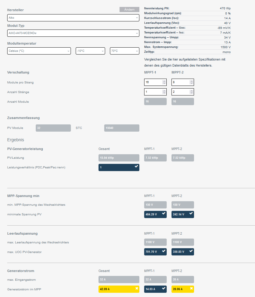

Wow, woher ist der Rechner? Der spart Arbeit :slight_smile:

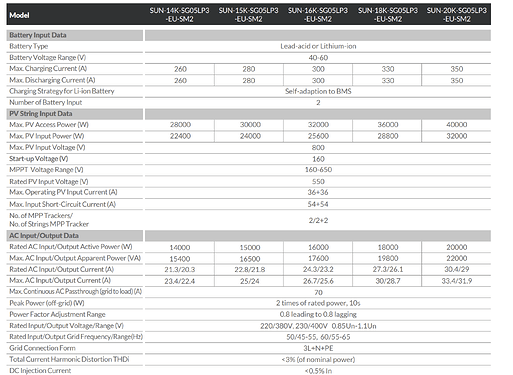

Derzeit ist mein Favorit der DEYE SUN-15K-SG05LP3-EU-SM2 15 kW 3 Phasen 48V...der hat 36 A je MPPT und 2 Strings je MPPT. Eigentlich sehr gut.
der 15-20K hat vor allem auch 70A Durchleitvermögen doppelte Batterieanschlüsse etc...
aber nochmal dein Süddach bringt wenn es optimal läuft 14A und die Ost West Anlage selten bis nie 12A
und nein nicht zwei Strings pro MPPT sondern zwei H4 Stecker Päärchen pro MPPT.
Was Du da dran hängst ich deine Sache, das können bei einer Ost West Anlage auch 8 Trina Strings sein

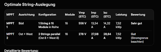

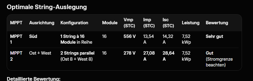

Und hier nochmal meine Stringauslegung (KI hat in der Darstellung geholfen, ich habe das ganze nur auf dem klassischen Blatt Papier vor mir)
*Edit: Mir ist klar dass die Ost/West Kombi nie die 27 A erreicht, aber doch mindestens die 13,54 also eher um die 18 A, oder nicht?
Nein, Du liesst nichts falsch, es sind halt elektrisch zwei MPPTs die jeweils 36A verarbeiten können.
Wie die 36 A entstehen, aus zwei gleichlangen Strings aus den neuen XXXL Modulen vom Süddach oder von 8 gleichlange Strings einer Ost-West Anlage mit Trina Hochvolt Modulen ist dem WR egal.
Also nicht die Anzahl der Stecker bestimmt was man dranhängen kann sondern die Physik.
Und das die zwei Strings Deiner Ost + West Anlage 28A liefern ist erst möglich wenn wir eine zweite Sonne bekommen, solange das nicht der Fall ist sind meine geschätzten 12A eher die Realität.
