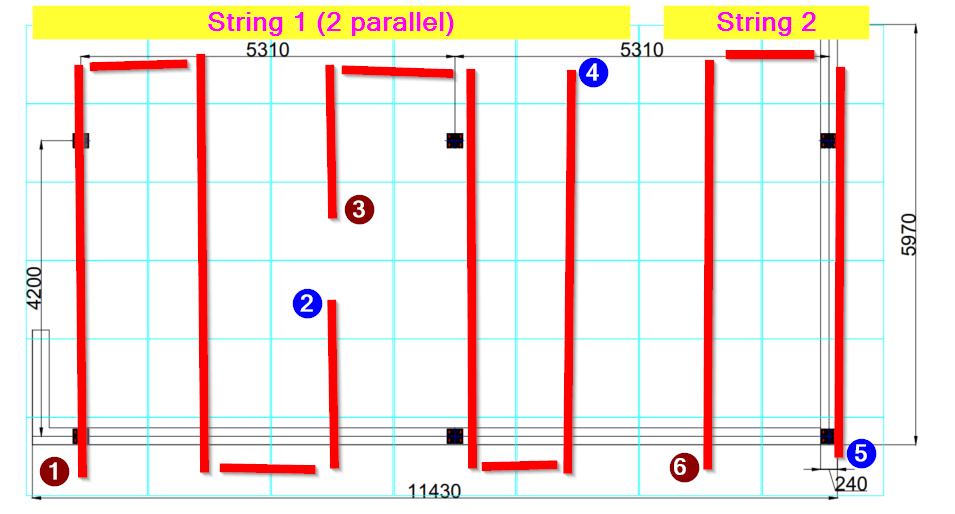

hab ein sehr ähnliches Problem (Plan: Gleicher WR wie TE, auch 42 Module, allerdings andere) - bei mir sind die Module aber alle gleich ausgerichtet (Carport, 15 Grad, ~Süd).
Module: DMEGC Greenhouse GH435M10T-B54HBT (wg. Überkopf-Zulassung etwas exotischeres)
Mein Plan ist, je 2x15 Module parallel in einem String und 1x 12 Module im zweiten String (der morgens verschattet wäre)

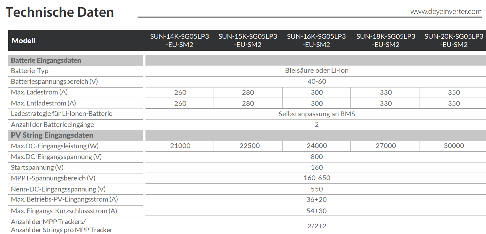

Imax (25°C) 14,53 A / TempKoeffI: 0,048%/1°C - Imax bei 70°C -> 14,84 x 2 Strings = Knapp 30 A Frage 1: verstehe das in dem Datenblatt von Deye mit "54+30" nicht so wirklich - ist das für den zweiten String / MPPT?!

Hier mein "String-Plan":
MPPT 1 arbeitet bis 36 A und MPPT 2 arbeitet bis 20 A
Am Mppt dürfen kurzeitig 54A anliegen und beim MPPT 30 A, also wähle die Strings oder Module so aus, das die nicht die 36A bzw. 20 A überschreiten und halte die Arbeits-Voltzahl unterhalb der 650 Volt Grenze.
Und die 36 A beim MPPT ist als gesamt Ampere zusehen und nicht pro String-Eingang!
Bei deine 15 Module schließt es den ein String an MPPT 1 bei ein String eingang und den zweiten dann bei den zweiten Stringeingang, der Tracker macht daraus ein Paralleschalten = 15x2
Und am MPPT2 kommt dann die 12 Module ran.

Top - Danke - Sicherung mach ich dann pro String (also 3 x)
-> versteh ich nicht so wirklich - wenn ich 3 Strings á ~15 A hab, dann komm ich doch immer über die 36A?! Und eigentlich hat der Deye ja 4 Strings??
er hat Anschlüsse für 4 Strings, 2 MPPTs mit jeweils 2 String-Eingängen. 2 Strings mit je 15 A auf dem 1. MPPT ergeben 30Ampere, der 2. MPPT bekommt bei dir 15 A, ist doch ganz simpel

ok, verstanden - ein MPPT kann 36 A, der andere kann 20
Versteh dann aber noch nicht, warum der zweite MPPT 20 A Max bei zwei Strings hat - würde heißen, die Module pro String dürfen nur 10 A haben, ist doch etwas "praxisfern" mittlerweile, oder?
steht das bei deinem im Datenblatt? der sg04 hatte 2 unterschiedliche MPPTs, der sg05 meines Wissens nicht
den hab ich noch nicht gekauft - hab nur kurz nach dem Datenblatt gegooglet und wohl das hier gefunden
Insofern ist das (zumindest wenn das hier stimmt) auch beim 05er so
war wohl eine veraltete Version
sun-14-20k-sg05lp3-eu-sm2.pdf (18,0 KB) aus dem Handbuch von Dezember 2025
ok, Top - Danke, da sieht das ja gut aus...
Naja, es gibt Paneele die unterhalb von 10 Ampere liegen und dann passt es.
