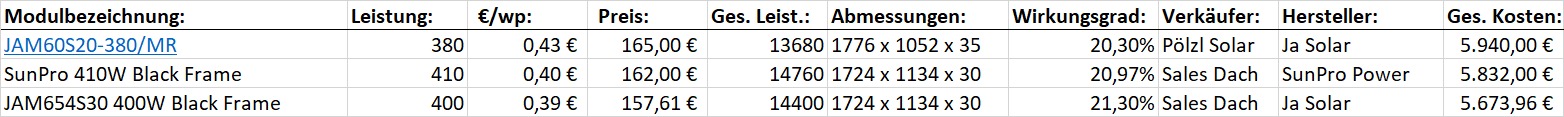

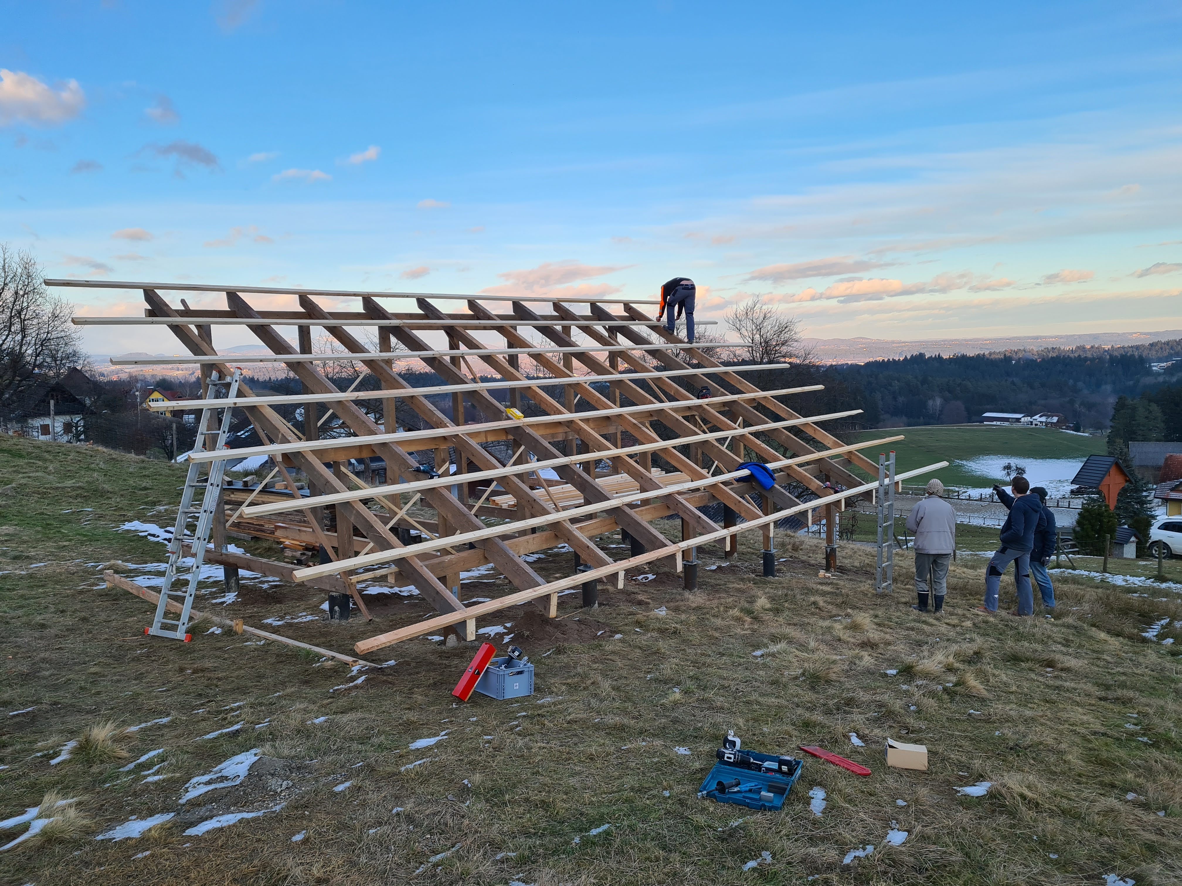

Ich bin gerade auf der Suche nach passenden PV Platten für meine neue Anlage.
Ich habe etwa 60m² Südausrichtung mit 30° zur verfügung. Ohne Verschattung.
Nun bin ich auf der Suche nach den Passenden Platten.
Aktuell habe ich bereits 2 Angebote aus Tschechien inkl. Versand und einen Lokalen Händler:
Hat schon wer Erfahrungen mit den Herstellern oder den Platten?
Hat wer andere Empfehlungen?

Basierend auf den Modulen würde ich mal Vermuten dass du maximale Performace haben möchtest und dir der Preis eher egal ist.
Stellt sich noch die Frage wie du zu Garantieleistungen stehst?
PS: Blöde Frage aber wieso hast du die ges Holzkonstrucktion schon gemacht wenn die Module noch nicht fix sind oder soll da noch mal ein Alu System drauf kommen? Wenn ja warumm hast du dann Holz genommen und einen ganzen Dachstuhl Konstruiert?
Wenn es günstig sein soll https://www.secondsol.com/de/anzeige/28843/pv-module/kristallin/mono/maysun-solar/405w . Die haben glaube ich noch mehr im Lager Amsterdam.

Ja ich hab beim Haus leider keine Dachflächen die nach Süden zeigen :/
Preisleistung sollte schon auch stimmen, aber ja ich möchte wenn schon das maximale rausholen ;D
Ich hatte bereits module günstig ersteigert, jedoch waren die in Österreich nicht zugelassen :think: somit müssen jetzt neue her.
Aufs Holz kommt noch Trapezblech und dann das Montagesystem. Darunter kommen Hühner rein ;D also 2 in einem ;)

Hast du schon erfahrungen damit?
Die kommen mir etwa 500€ Billiger.
Lg Lukas
Also ich habe "keine" Langzeiterfahrung. Die Preise waren attraktiv, und wir haben Sie direkt beim Logistiker in Düsseldorf für unseren Nachbarn abgeholt. Und "optisch" sehen sie für mich sehr nach Trina Panels aus. Ich habe versucht einen "einfachen" Teststand (Flash-Test) https://eternalsunspire.com/product/5100slp-aaa-single-long-pulse-flasher/ nach zu bauen. Ich bin aber an den 1000W pro qm gescheitert, auch waren die Messwerte bei gleichen Testbedinungen nicht reproduzierbar.
An eine Fahrt nach Steinfurt zur FH https://www.fh-muenster.de/eti/labore_forschung/oe/pv-prueflabor_main.php hatte mein Nachbar kein Interesse, sondern er wollte möglichst schnell die Dinger auf dem Dach haben. Vielleicht eine Lösung für dich?
Latenight, laut deren Datenblatt sollen die nur eine Leerlaufspannung von 27.9 v haben, das bei einem 405W Modul ?
Da haben die sich doch verdruckt, sollte doch so bei 40-45 Volt liegen, was haben Deine Module
Gut, das du es schreibst. Ich weiß ich nicht mehr. Ich meine aber wir haben MPPT nach Datenblatt ausgewählt? Ich muss das auf jeden Fall prüfen.
Habe gerade nachgeschaut, diese Module haben die Originalen Daten von den Trina Vertex 405W Modulen, müssten Günstig verkaufte Trina sein, oder die Trina, sind teuer verkaufte Maysun Module, bei den Chinesen weiß man nie.
Oder, Trina B-Ware, mhmmmm, was ist es jetzt.
DDa macht nur der Versuch klug, bei dem Preis der Maysun, könnte man schwach werden .
