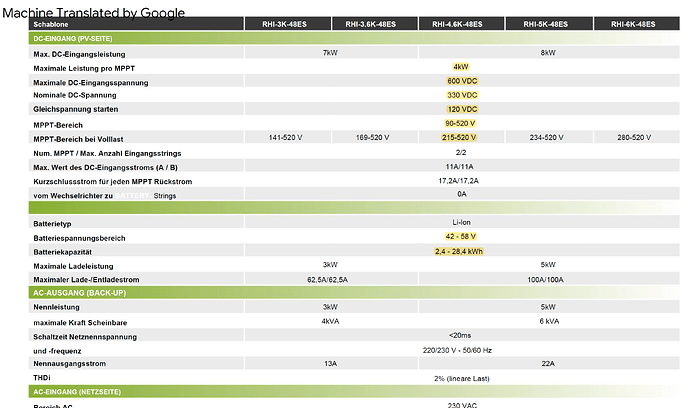

Ich habe vor 2x 10 Module insgesamt 8kwp
Ich wollte 10 Ost und 10 West, die Frage wäre mit der Ostseite?
Oder lieber alles auf Westseite, wenn das passt. Mein Inverter Hybrid Solis 4,6

Deine Überlegungen halte ich für richtig, der Wechselrichter scheint mir mit 4,6kW? nur etwas schwach.
Du hast tatsächlich bei Ost-West länger Energie vom Dach als nur Süd; den Peak zur Mittagszeit kann ich zumindest selten ausnutzen (es sei denn, das E-Auto saugt gerade).

Hm der Solis.4.6 reicht aus, bei PV Forum Fahren den einige User, die vollkommen zufrieden sind, mit dem Inverter
es gibt sogar Programme, für Daly BMS und oder mit, Seplos geht der Soli-Hybrid Inverter mit unseren selbstgebauten Speicher.
Achtung, Solis kann gar kein Schattenmanagement.
Auf der West Seite hast aber Schatten von deinem kleinem Dach...
Ansonsten wie schon oben geschrieben. Dach möglichst voll machen! Hybrid und Akku kommen an die 2. Stelle. Bei so einer kleiner Anlage rechnet sich der Hybrid fast gar nicht, da allein Standby vom Hybrid schon fast gesamten Ertrag im Winter auffressen wird.
