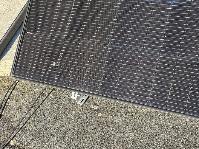

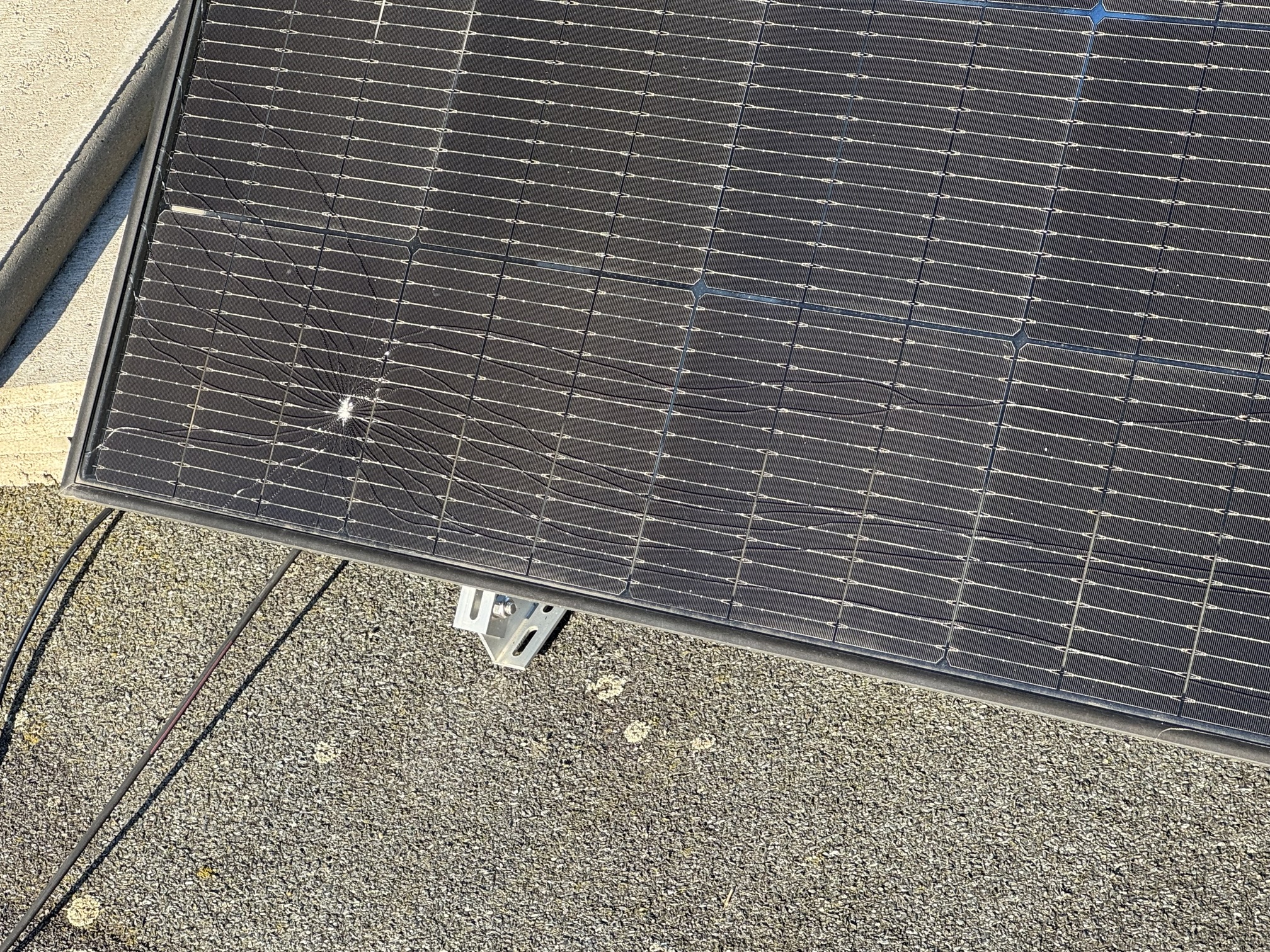

Nun hat eine Platte scheinbar einen Steinschlag o.Ä. mit diversen Rissen quer über die Platte.
Frage: Kann ich die Platte bedenkenlos weiterbetreiben? Ich weiß auch nicht wie lang das schon ist. Sicher schon einige Wochen.

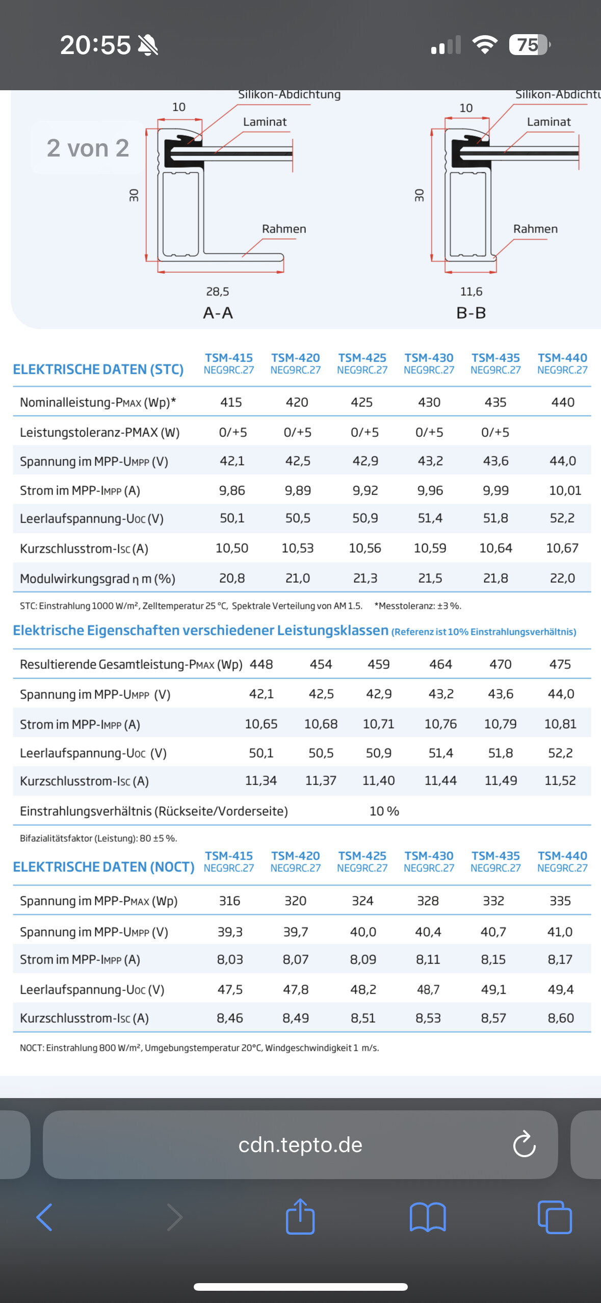

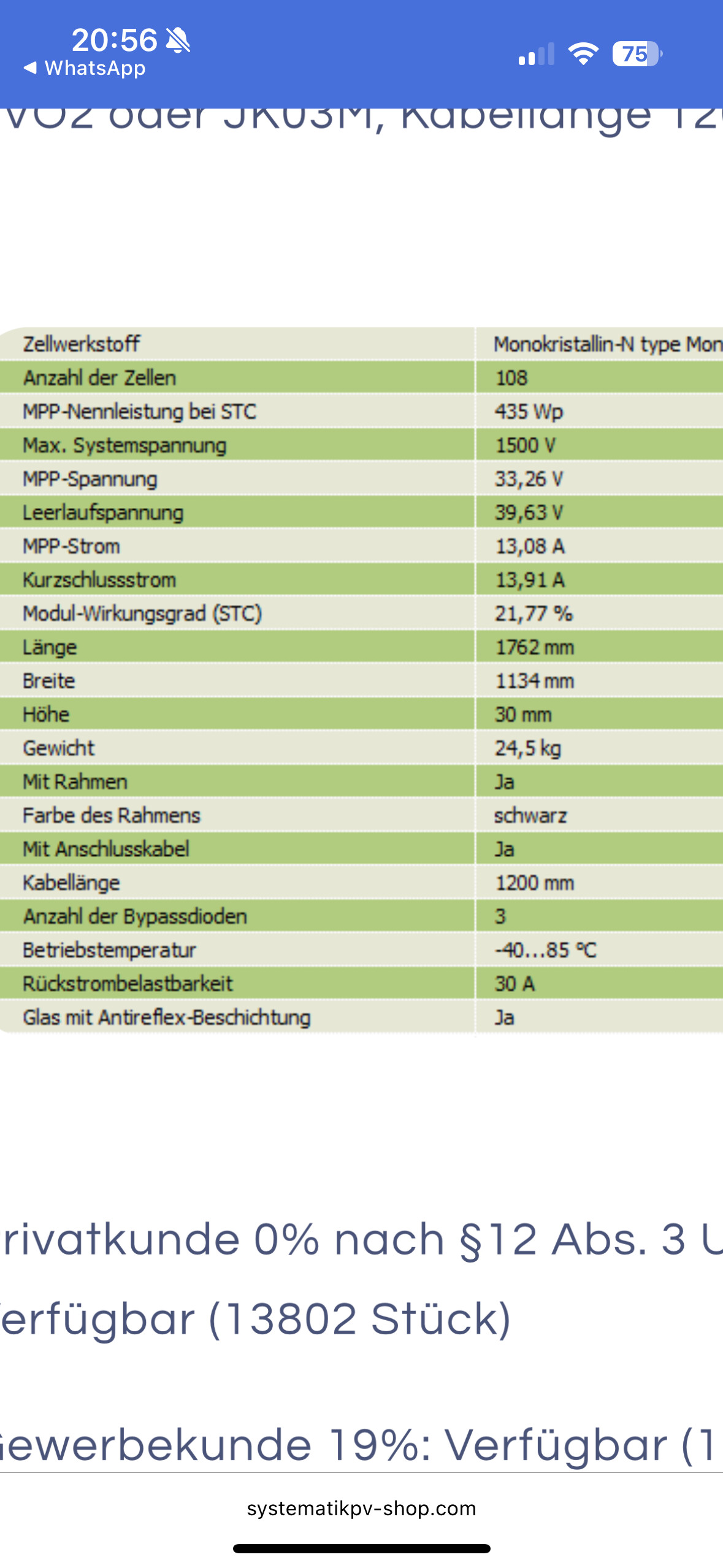

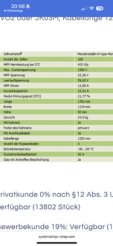

Das hier sind die Daten zu den Modulen. Kannst du mir da weiterhelfen wie ich die kombinieren kann?
Wurde doch schon geschrieben: Der WR hat 2 MPPT, man könnte auch sagen 2 getrennte Kanäle und an jedem Kanal kannst du ein Modul mit völlig anderen Kennwerten hängen.
Konkret: 1 altes Modul bleibt und 1 neues Modul dann im Austausch mit dem defekten.

Genau, die 2 Jinkos dann parallel. Das sollte der Growatt Neo können, weil nahezu alle Mikrowechselrichter eine moderate Überbelegung können. Wenn du neue Module kaufst, nimmt welche mit 144 Zellen, so dass die Spannung möglichst hoch und der Strom entsprechend niedriger ist.
Die meisten aktuellen Trinas haben 144 Zellen.
Okay, die jinkos sind grad so günstig zu haben, deswegen sind die grad bei mir so in der engeren Auswahl.. 2 Platten für ca 110€ inkl Versand..
Wenn ich die jinkos dann ost/west ausrichte dürfte das unkritischer werden, oder?
Ich mach immer einen Bogen um die 108 Zeller, aber vermutlich wird es problemlos funktionieren bei Ost/West. Etwas mehr Verluste wirst du bei denen haben, aber spielt wohl keine große Rolle.

Würde defektes Modul dringend rausnehmen, völlig unklar war es macht oder machen wird, zB Strom in Hitze verwandeln also Brennen
Hier mal ein Foto von dem Ding :confused:
Fühlt sich übrigens recht glatt an, wenn man mit dem Finger drüber geht.. Bei den Rissen auch.
Technisch so grenzwertig unmöglich, das ich das nichtmal in Betracht Ziehe.
