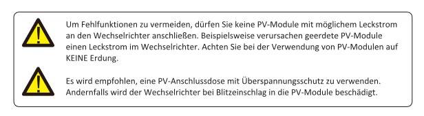

Moin zusammen,
Module sollten allgemein geerdet werden, macht ja auch Sinn. Aber im Handbuch vom Deye steht folgendes :
Wie ist es denn nun richtig ?
( Meine Module haben ein Erdungssymbol am Rahmen, aber im Datenblatt steht darüber nichts )
Wie macht ihr das ?

Meines Wissens nach soll nur die Unterkonstruktion, aber nicht die Module geerdet werden. Aber das is ja immer wieder mal ein heißes Thema, bei dem es offensichtlich viele verschiedene Meinungen gibt.
Im meine, dass ProofWood mal in einem Video davon sprach, dass Module Schutzklasse 2 entsprechen und somit sogar nicht geerdet werden dürfen.
Fraglich ist dann aber auf jeden Fall, warum Trina anscheinend eine Erdung vorschreibt, was ja einen Widerspruch zur Anleitung des Deye darstellt. Oder muss nur geerdet werden, wenn es der spezielle Anwendungsfall abverlangt? Siehe Fettgedrucktes:
All module frames and mounting racks must be properly grounded in accordance with the electrical design and construction specifications, procedures, regulations and other special grounding requirements applicable to the installation sites.
