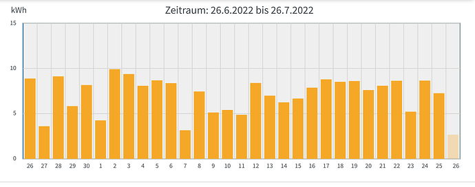

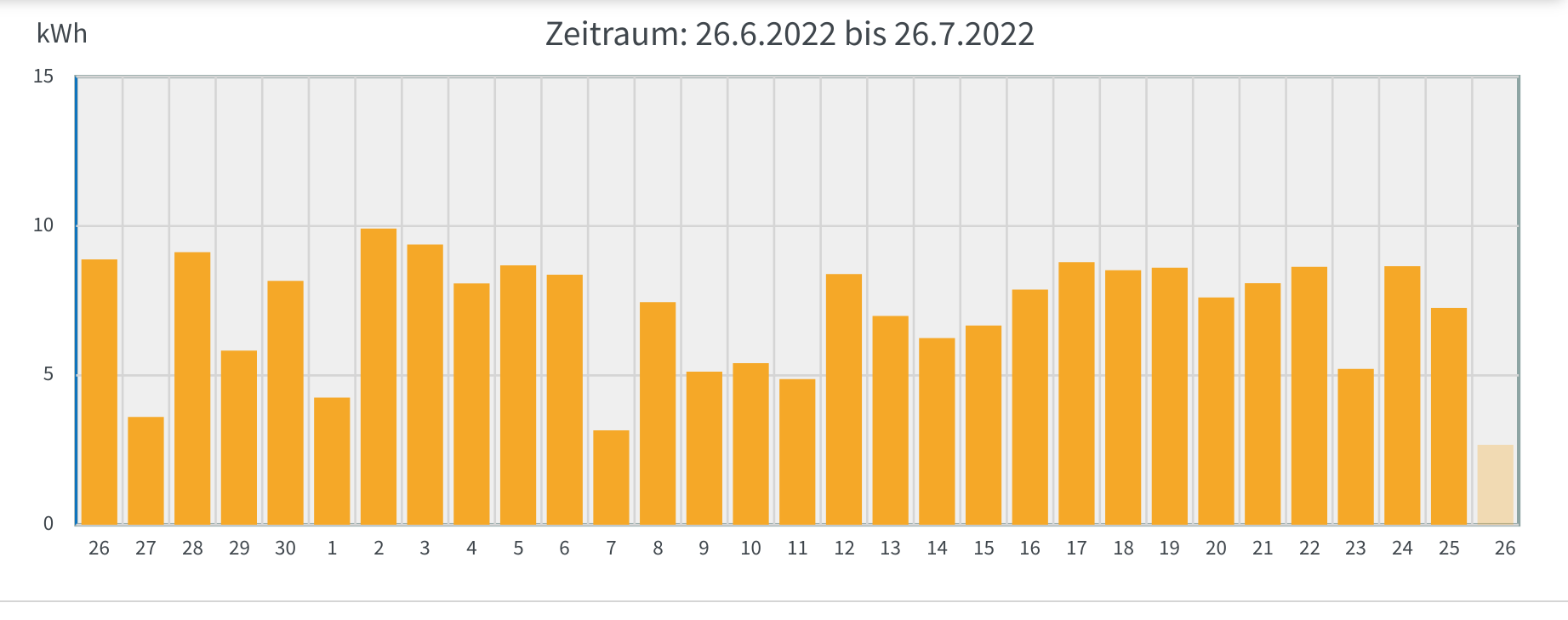

100% Realistisch 4x335Wp an QS1.
Die MPP Tracker von meinen Envertechs und Growatt waren aber viel zu dumm dafür.
Die verschatterei funktioniert nur bei langen Strings gut. Für Einzelplatten oder 2 in Reihe nicht.
In langen Strings ab etwa 10 genügen dafür gewöhnliche Module und WR mit Global und Lokal MPP Scan.
Kleine AC Wechselrichter können das aber kaum, Victron MPPT Laderregler dagegen beherrschen auch den Global Scan alle 8min bereits mit nur einem Modul bis zur Batteriespannung.
60Bypassdioden pro Modul, und weit herunterkommende einzelne Lokale MPP Tracker, ist aktuell die Schatten Premiumlösung.
Ausbeute ist unerreichbar mit Halbzellen, Schattenmanagement, Parallelschaltung und Optimierern in kleinen Anlagen die dort leider versagen.
Ein hochwertiger Lokal Scan Algorithmus spielt bei verschattungsresistenten Modulen aber eine deutlich größere Rolle, ansonsten hängen WR gelegentlich bei schnellen Sonnen Wolkenwechseln mit Verschattung oben an der Leerlaufspannung fest.
Und es hilft nur noch ein Neustart.
Mit Kondensatoren am PV Eingang die Tracker herunterziehen, ist keine gute Lösung auf Dauer und Murks. ![]()
