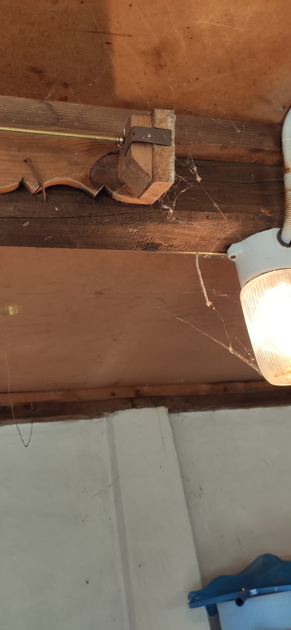

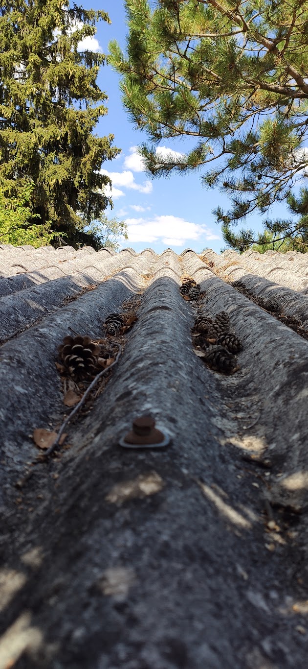

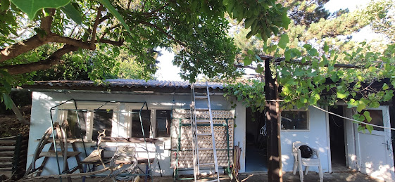

Ich möchte PV-Module auf einer alten Hütte mit Welleternitdach montieren. (Siehe Photos!)
Meine Frage:

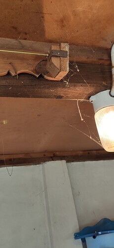

Hält das Dach das aus? (von unten wird das Dach mit nicht sehr massiven Holzbalken gestützt --> Photo)
Hält das Dach mich aus, wenn ich raufklettere? (100kg)
Mit welchem System montier ich das? Einfach ein Aluprofil raufschrauben?
Ein wenig Abstand zum Dach wäre auch gut (Hinterlüftung, Anbringen der Mikrowechselrichter)

Würdest du im Ernst auf dem Dach deinen Hals riskieren, wenn hier einer sagt das hält?
Was macht man in diesem Fall? Einen Statiker für eine Gartenhütte holen?
Ob dei Dach hält kann ich leider nicht sagen
Befestigen kannst du ein Montagesystem für PV Module mit Stockschrauben.
Da gibt es welche die eine Gummidichtung haben.
An den Stockschrauben die Schienen befestigen und da dann die Module drauf.
Wenn das wirklich Eternit ist, solltest du da auf keinen Fall irgendwas dran machen.
Da ist Asbest drin!
Kannst du vom Bild her erkennen wie dick die Balken sind und wie die Spannweite ist?
Also ich kann es nicht, Angaben wären also besser als Photos.
I.d.R knakt Holz als erstes bevor es bricht, für Wellethernit gilt das nicht. Also macht man es so wie auf Eis auch man vergrössert seine Auflagefläche um die Flächenlast zu veringern.
Ich gehe mal davon aus dass du aus dem Nachbarlande bist mit der 10 fachen Anzahl an Deutsch sprechenden Bürgern und dort ist es ein NoGo altes (Asbest) Ethernit anzubohren, im schönen Österreich ist das kein Verbot (aber nicht Empfohlen).
Wie du zu dem Spruch stehst wo kein Kläger da kein Richer ist dir überlassen, dazu aber noch ggf der Tip: Die Bohrstelle mit Limo (Cola, Fanta, hauptsache schön Zuckerhaltig) Wässern. Das bindet das Asbesth. Eine FFP2 Mase hat wohl eh jeder noch zu Hause und man solte es ggf nicht gerade an einem Windstillen Tag machen.
