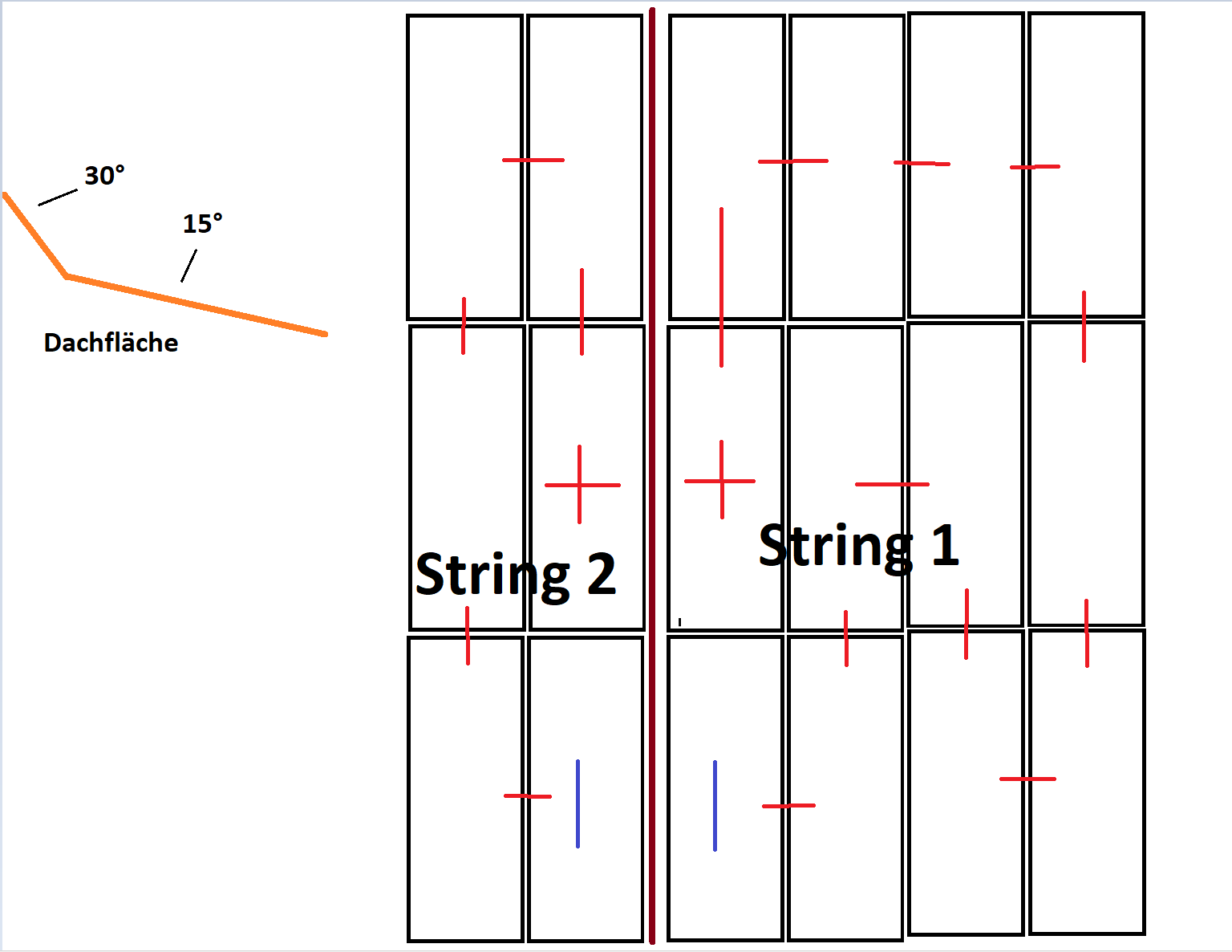

Hallo zusammen, ich möchte bei mir auf dem Schuppen 18x405Watt Module installieren.
Wie würdet ihr die Strings zusammenfassen?
Ich habe das mal gezeichnet wie ich mir das Vorgestellt haben.
Im Anhang findet ihr das Datenblatt der Module.

Wenn du nur die Module und diesen Wechselrichter hast, dann kannst du nur einspeisen. Ist das der Plan ?
Guten Morgen, der Plan ist das ich eine Nulleinspeisung mit Akku mache. Bin mir nur nicht sicher ob ich die Module 2x6 Parallel und 1x6 oder 1x6 und 1x12 mache. Und ob der Wechselrichter dafür geeignet ist.
Gruß Thomas
Problem 1: Welches Modul genau? Das mit 405W bei STC?
Das hat folgende Parameter:
I_Mpp: 13.27A
U_Mpp: 30.52V
gemessen bei STC. D.h. 25°C
Temperaturkoeffizient für P_Max: -0.35%/C.
D. h. bei z.b. 0° C hast du zu erwarten:
U_Mpp @ 0°C: 30.52V * (1 + (-0.0035 * -25°C) = 33,2V
(Die Rechnung ist nicht ganz korrekt, weil ich jetzt einfach nur den Temperaturkoeffizient von P_max genommen habe, aber im Grunde ändert ich eher die Spannung bei anderer Temperatur, als die Stromtärke.
Problem 2: Wechselrichter:
Hier schreibst du auch nicht welcher. Ich nehme bei 18x405Watt = 7290 Watt von dem Growatt 6000UE an.
Hier müsstest du schauen, dass deine Strings so lang bzw. kurz sind, dass sie von der U_Mpp-Spannung in dem Bereich (aus dem Datenblatt) liegen:
MPP-Spannungsbereich bei Vollast: 350V - 750V
Das wäre erst bei 12+ Modulen möglich. D.h. kürzere Strings sind möglich, aber nicht sinnvoll.
Problem 3: Schau dir mal den max. Strom / String von dem WR an:
Max. Eingangsstrom / pro String: 10A
Deine Module kommen sogar bei 800W/m² Einstrahlung über die 10A I_Mpp.

Das ist ein anderer Wechselrichter. Der eine heißt Growatt 6000UE. Der hier heißt Growatt 6000TL3-X.
Mit denen kannst du halt deine Module nicht parallel schalten. Bei Parallelschaltung verdoppelt sich der Strom der Module. Die Module kommen über 26A bei perfekten Bedingungen. Wenn der jetzt 25A hätte, würde ich sagen ok. Auf den Rest kann man verzichten. Aber mit 13A kommst du damit nicht weit. Es geht nur Reihenschaltung.
