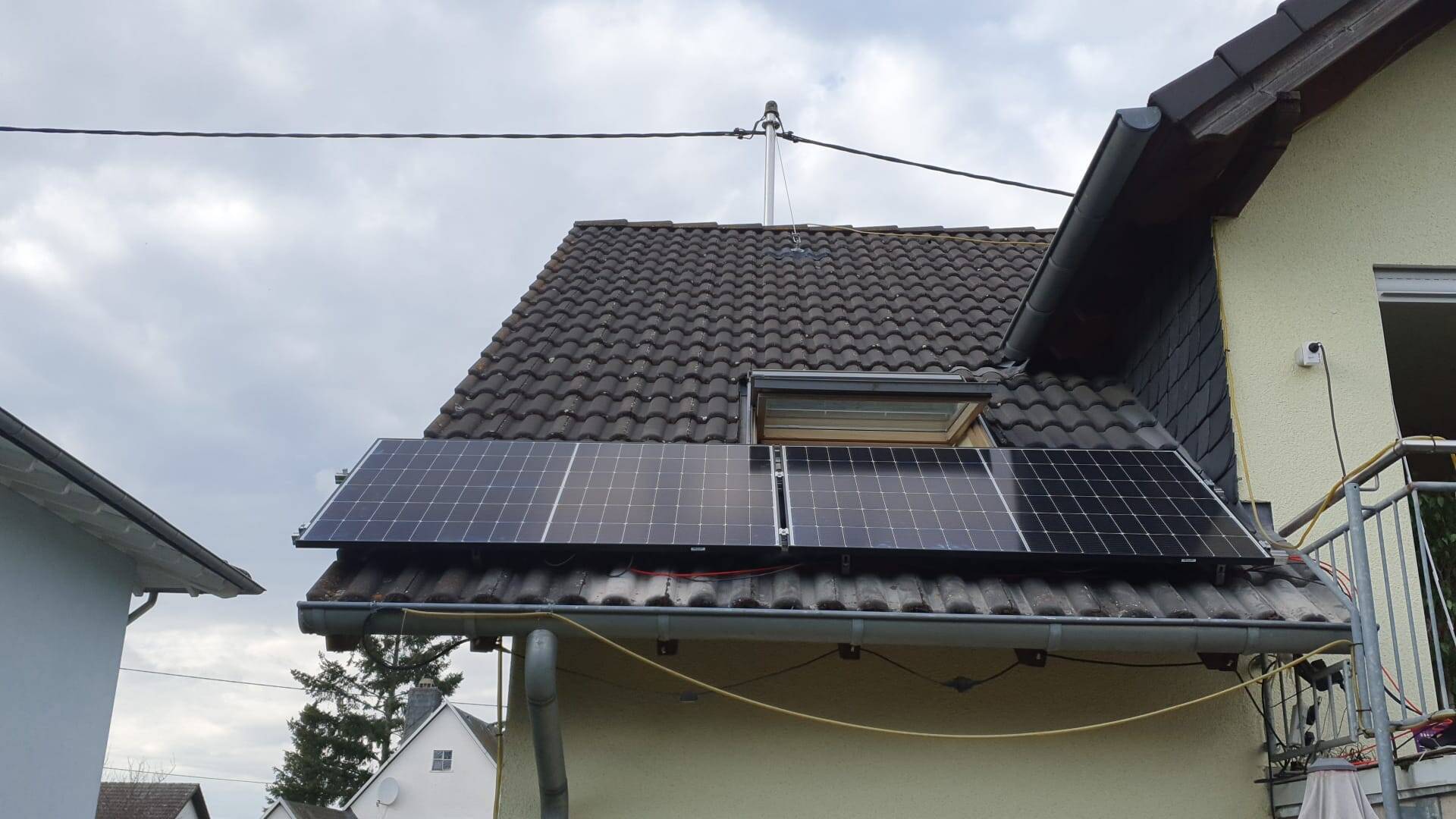

Dach Süd-Ost
pics hochladen geht nicht?
<img> Link entfernt </img>
Ab dem 4. Beiträg dürfte Bilder hochladen gehen.
@win o.k thx
Ich würde Max. 12 Platten drauf bekommen. Auf der rechten Seite ist noch Dachentlüftung und ab Mittag Beschattung von der Gaube

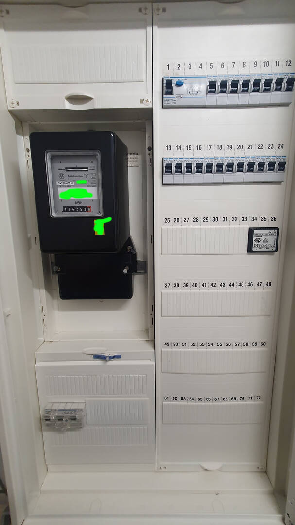

Aber einen neuen Schaltschrank brauchte ich nicht. Das passte alles in den alten.

@asgarond Das sind doch mal Nachrichten! SLS habe ich 63A. Hausanschluss kommt über Dachständer. Kein Blitzableiter. EFH gebaut 2004. Kraftanschluss wäre oben im Bad für WP, nur eine Phase verwendet. Könnte ich aber unkritisch vom HWR über Leerrohr nach oben ziehen.
