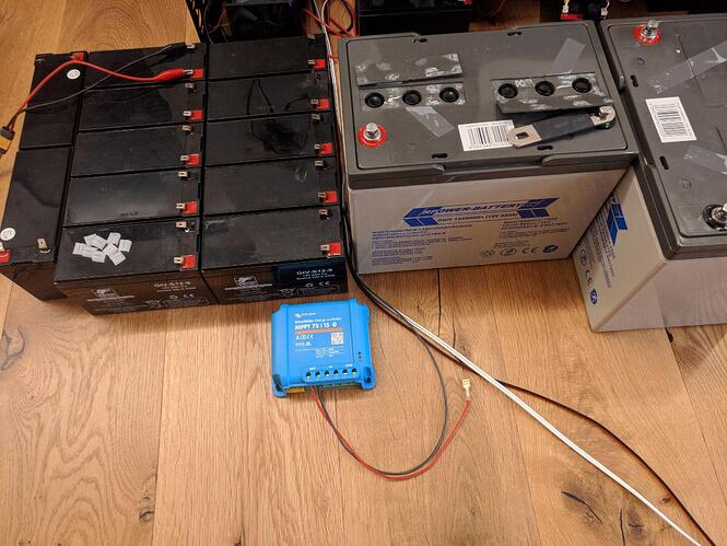

ich möchte euch kurz mein kleines Projekt vorstellen (und neues Hobby) :smiley:
Betreiben tu ich an der Anlage meinen Raspberry 3B+, Switch und Firewall als Dauerlast. Wenn ich Zuhause bin lade ich bei viel Sonne noch meinen Bosch Intube Akku. Sonst hald ein paar Kleinigkeiten wie Handy laden.
Ich hab momentan folgende Komponenten:
Schott EFG 165 gebraucht
NoName Chinamodul ca. 200W gebraucht
Victron MPPT 75/15
einige Panasonic LC-R127R2-PG-1 gebraucht

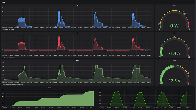

Am Raspberry läuft alles für meine Smart Home Steuerung und das PV Monitoring:
Die letzten Tage sind noch ein paar Komponenten dazu gekommen:
Weiters habe ich noch ein paar fehlerhafte Luxur Mono Module ergattern könen, mal schaun was man da retten kann, bringen nur ein paar Watt (waren aber nicht teuer)

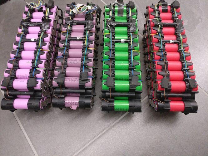

Die ganzen AGM Akkus habe ich mitgenommen, da sie sonst im Müll gelandet wären, ich sammle aber schon eine Weile gebrauchte eBike Akkus :wink:

Schönes System, wie hast du die Solarzellen verbunden? Passt das von den Spannungen?
Wenn du Zeit hast, fände ich es toll, mehr von deinem raspi Projekt zu erfahren. Bin ja selbst an sowas dran und finde es spannend wie andere sowas lösen. Man lernt ja immer etwas dazu :grin:
Danke,
ich hatte sie parallel, war natürlich nicht im optimalen Power Point, aber nicht weit daneben.
Jetzt hab ich ja 2 von den Ladereglern.
Die anderen Panele muss ich mir dann noch genauer anschaun. In der Winterzeit ist aber eh wenig Ertrag und es ist nicht besonders gemütlich diese zu testen draußen.
Das mit dem Raspberry ist eigentlich noch recht simpel, habe im Hintergrund NodeRed und Influx DB laufen.
Anbei mal mein Flow, ist zwar nicht ganz hübsch, aber funktioniert soweit.

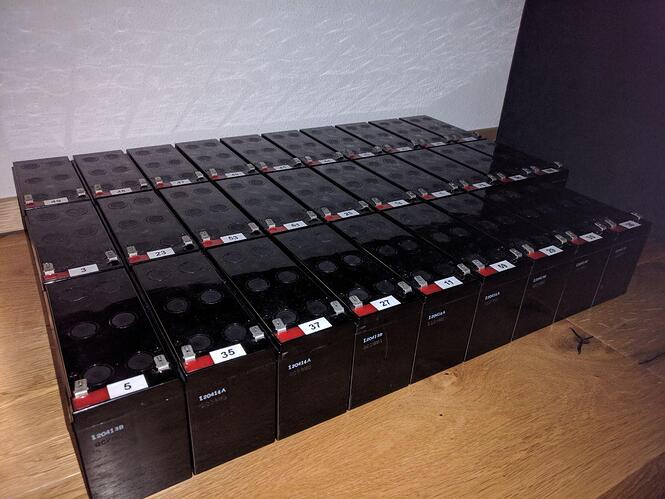

Momentan bin ich noch dabei die Akkus weiter zu testen, mache das ähnlich wie bei den LI Akkus.
Zyklus habe ich schon durch und nun stehen sie geladen rum und besonders schnell entladene werden aussortiert.
Einen hatte ich der schon nach Minuten unter 12V hatte. :?

Dieses Monat schon knapp 10 Kwh durch die AGMs, schön langsam sterben sie der Reihe nach weg :roll:
Aaaber Nachschub für die Umrüstung sammelt sich auch schon an :wink: Einige Zellen hab ich sonst auch schon, da sollten jetzt sogar einige noch über 3000 mAh haben <3
Jetzt fängt dann die richtige Arbeit an.
