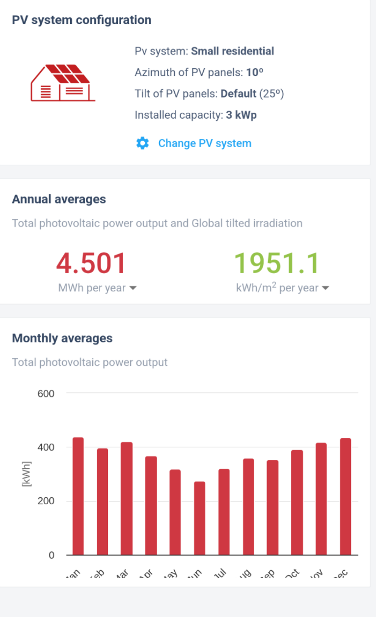

Ein erstes Angebot, was ich erhalten habe (das wären so ungefähr 2200 Euro):
Hier ein paar Daten aus dem Solaratlas
Jaweißnich. Bei häufig fett Hagel würde ich Panels eher fast senkrecht aufstellen. Auf Ost und West, wenns geht. Dann hast aber nur morgens und abends Strom, also brauchts Batterie. Vielleicht fürn Winter noch was Richtung Nord.

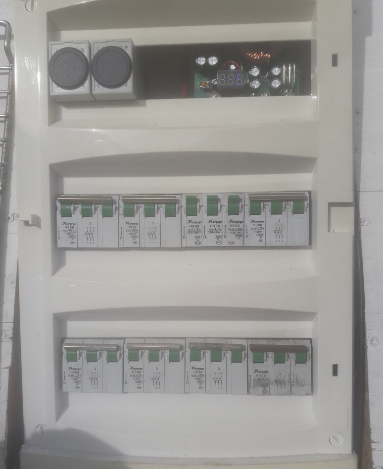

Ich hab üblicherweise 12 gammlige Autobatterien vom Schrott in Betrieb für 24V. Kosten mich nix, weil ich die ausleihen kann, bis sie ganz zusammenfallen. Ich nehm mir immer welche mit, die noch nicht aufgebläht sind. Bissel rumspielen mit Wasser und Säure und Ausgleichsladung und so 30% der Schrottbatterien leben wieder. Die halten dann noch irgendwas zwischen 3 Monaten und 3 Jahren. Wie gesagt, die waren schon als Schrott aussortiert. Wartung muss möglich sein und Sicherheit ist auch nicht schlecht, deshalb hab ich jedes Batteriepaar einzeln abgesichert. An dem ganzen hat Geld gekostet: Laderegler 50V 50A, 2 Spannungsmesser. Rest vom Schrott.
