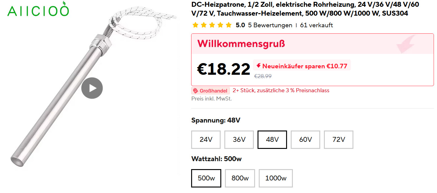

Du kannst jeden Heizstab zum DC-heizen nehmen, wenn du unter 100V bleibst. Ich hab mir das um 25€ selbst gebaut. 120l 400W März bis November ohne Kaufstrom mit 1 Person. Zu zweit 600W-Panel oder 2x400W oder was es grad auf kleinanzeigen geschenkt gibt. Oder kaufst dir einen 48V Heizstab für Batteriebetrieb

Für so viessmann mit Wartung oben kann man eig nur sowas statt Stopfen für den Zirkulations-Rücklauf reinschrauben. Das ist 1/2 Zoll.
Der beheizt dann aber nur das obere Ende vom Speicher. Kannst derweil einfach schon an eins deiner Panels mit Y-Stecker anschließen parallel zum Wechselrichter. Wenn der Nulleinspeisung kann, teilt sich die Leistung immer halbwegs optimal auf. Im Haus legst dir billiges Lautsprecherkabel 2x6, Lüsterklemme dran läuft. Wo Sonne und nass drankommen können nimmst dir PV-Kabel, Lüsterklemme an das Lautsprecherkabel

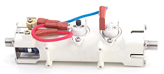

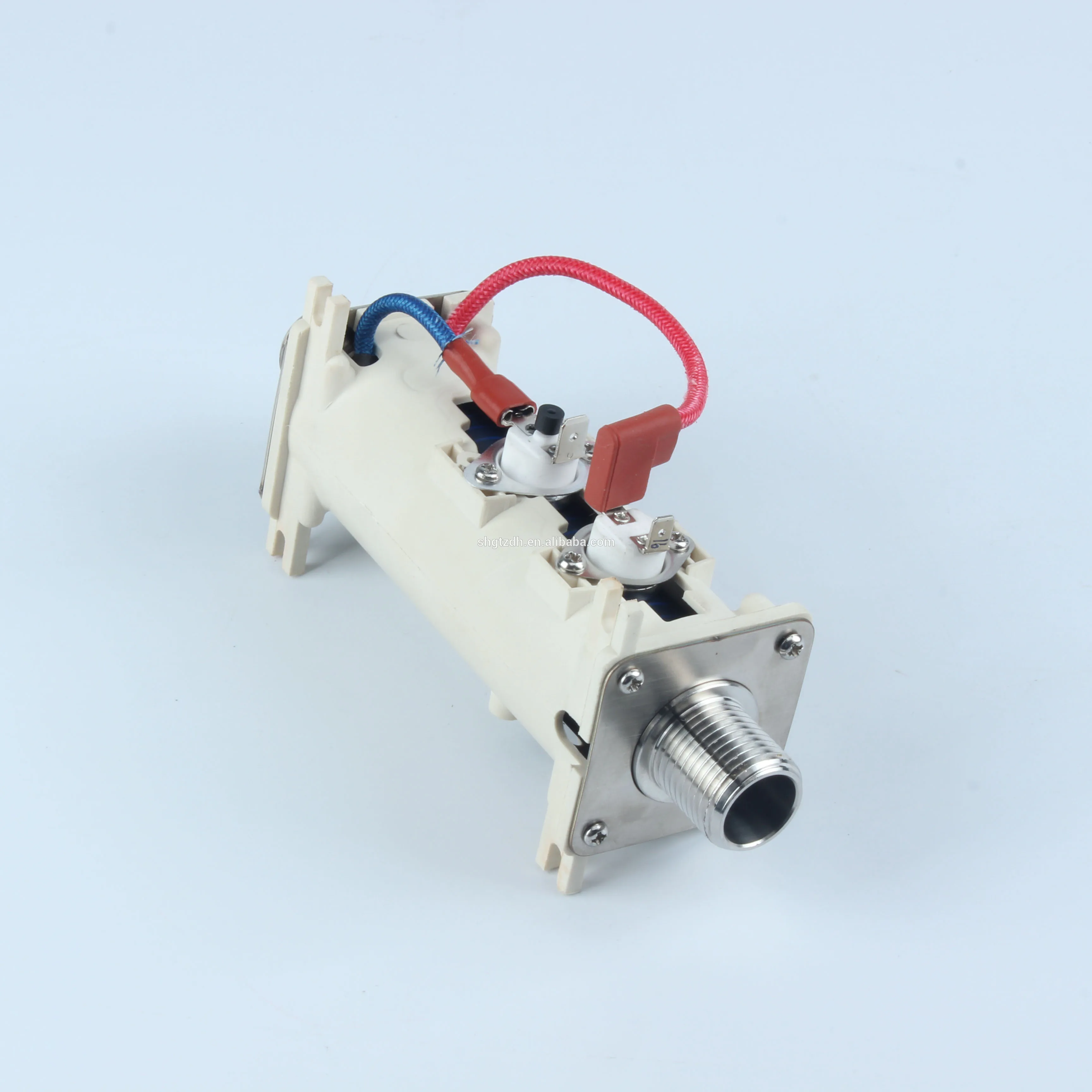

Es gibt noch eine low cost Lösung. Man nimmt eine Kaffeeautomaten-Wasserheizung mit 1/4 Zoll Anschluss, 3000W, in die zirkulation wenn die immer läuft. Sowas hier:
Dazu draußen 1-2-3 Panel parallel (oder von dem bestehenden BKW abnehmen, Y-Stecker und Dioden) und den bekannten “1800W boost converter” https://de.aliexpress.com/item/1005007596879158.html
Ausgangsspannung auf 95V einstellen, Eingangsspannung auf ca 90% der MPP-Spannung des/der Panels. Das liefert ca. 500W und die Wärme wandert in den WW-Speicher. Dürfte 2-5kWh Wärme bringen am Tag, je nachdem wie viel panels dranhängen und wie deren Ausrichtung ist

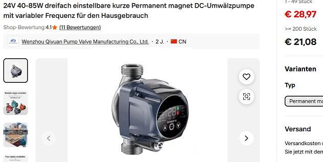

Sparfuchs spezial besorgt sich noch einen 24V 15A buck (10€) und eine 24V WW-Zirkulationspumpe. Sowas hier, läuft dann nur bei Licht. Nachts wenn von PV nicht zugeheizt wird keine Zirkulationsverluste.

Heizdinger aus Waschmaschine, Kaffemaschine, Geschirrspüler oder PKW 230V AC Motorheizung mit integrierter Pumpe usw haben alle das gleiche Problem, keine geeigneten Anschlußstutzen und ungeignete Materialien......
