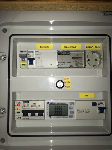

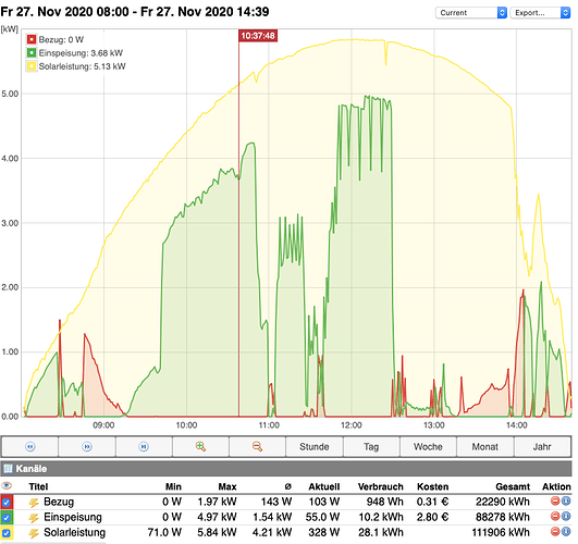

Ich nutze jetzt seit etwa drei Jahren eine Steuerung, die mir ermöglicht, den Überschuss der PV an die Wallbox zu melden und damit das E-Auto mit dem eigenen Grünstrom zu laden.
Hier ein Bild von heute, ab 12.30 Uhr war das Auto angeschlossen.

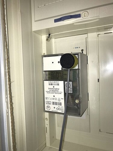

Basis ist die Erfassung der Einspeise-Leistung. Bei mir wird dazu das Smartmeter (also der Zwei-Richtungszähler des Versorgers) über eine Photodiode ausgelesen. Die Auswertung übernimmt die OpenSource-Software Volkszähler, die auf einem Raspi läuft.
DIe Wallbox kann bei mir (Marke Eigenbau, Phoenix EVCC) per ModbusTCP gesteuert werden. Zu Beginn habe ich das mit einem kleinen Shell-Skript unter Linux erledigt. Einige Zeit später habe ich die Steuerung über einen Loxone-Server gemacht.

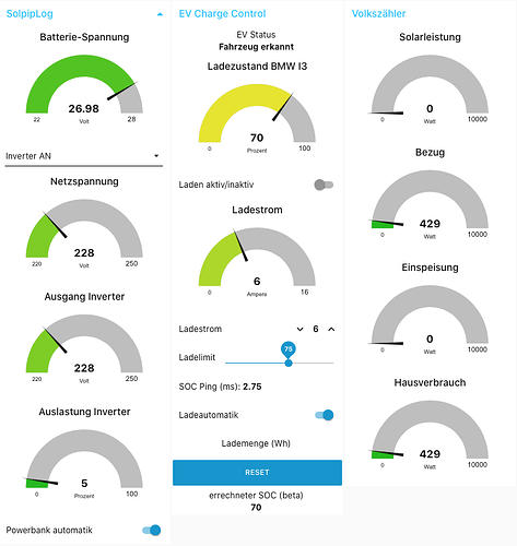

Seit ich meine Powerwall mit dem DIY-BMS V2.0 von Andreas aufgerüstet habe, bin ich dann auf NodeRed umgestiegen. Die Möglichkeiten der Steuerung und Visualisierung mittels NodeRed Dashboard finde ich recht cool.

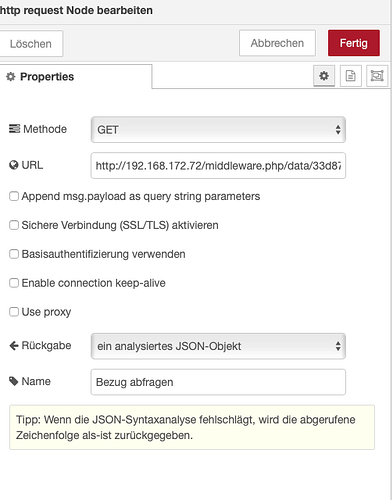

den Wechselrichter meiner PV-Anlage frage ich nicht direkt mit NodeRed ab, sondern via Volkszähler.
Die Werte Solarleistung, Bezug und Einspeisung werden mittels einer http-GET-Abfrage als JSON-Objekt an NodeRed übergeben und ausgewertet.

"http-GET-Abfrage als JSON-Objekt an NodeRed übergeben und ausgewertet"

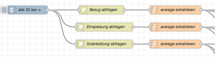

Wenn Volkszähler läuft, dann geht die Abfrage über Node-Red so:
Die HTTP-Abfrage an meinen Volkszähler gibt dann folgendes zurück:
{"version":"0.3","data":{"tuples":[[1606851733848,464.217,1]],"uuid":"33d870d0-ef73-11e9-9252-57837d280cf9","from":1606851732297,"to":1606851733848,"min":[1606851733848,464.2166395904046],"max":[1606851733848,464.2166395904046],"average":464.217,"consumption":0.2,"rows":2}}
Unter "Average" ist dann der Aktuelle Wert, der in NodeRed mittels folgender Funktion extrahiert wird:
var value = msg.payload.data.average;
msg.payload = Math.trunc(value);
msg.topic = "Strombezug aus dem Netz";
return msg;
Übringens verwende ich meinen Hausakku nicht zum Auto laden. Das halte ich für wenig sinnvoll und brauche es auch nicht. Die Werte des Akkus sind nur zu meiner Info im Dashboard mit angezeigt.
