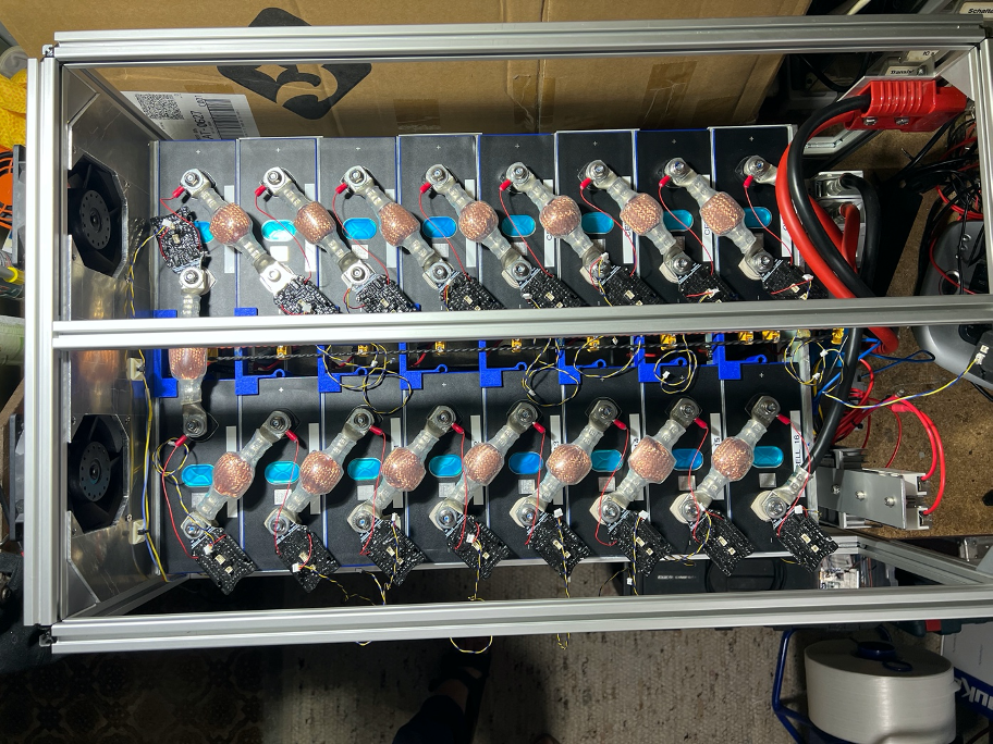

Ich bin schon länger stiller Mitleser in diesem Forum und es wird Zeit mein Projekt vorzustellen.
Ich möchte eine kleine PV-Anlage auf dem Garagendach installieren. Das Ganze wird mit Victron-Komponenten (ESS) umgesetzt inklusive DIY-Akku. Endausbau 3 Phasensystem mit 3 x Victron Multiplus II 3000, 2 x MPPTs, Cerbo. Das Ganze soll mit einem Raspberry auf dem Node Red und Grafana installiert ist gesteuert und visualisiert werden.
Es werden alle PV-Komponenten in bzw. auf der Garage installiert. Diese ist zwar geschlossen jedoch nicht Isoliert.

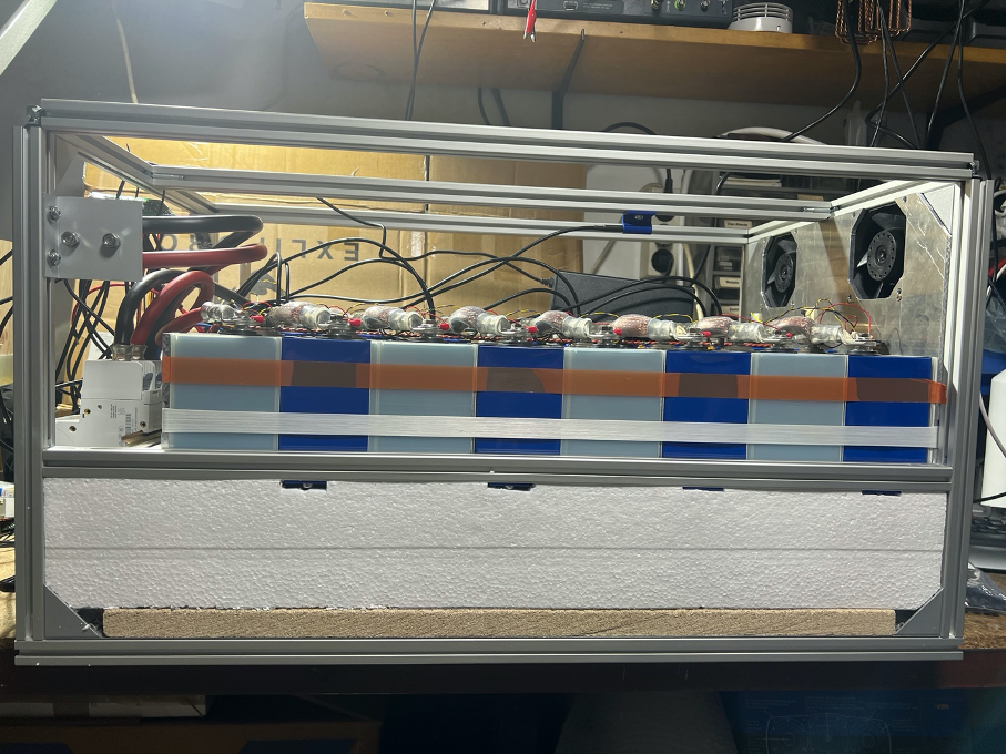

Meinen DIY-Akku habe ich bereits aufgebaut und beschäftige mich momentan mit der Justage der Parameter für das BMS und der Lüfter- Link entfernt

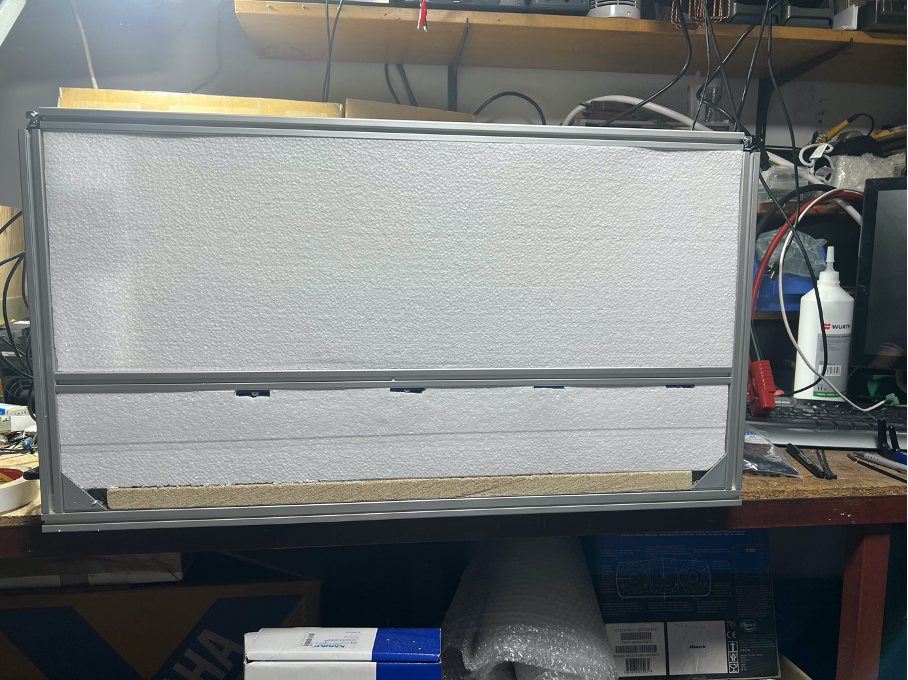

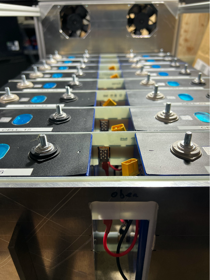

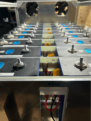

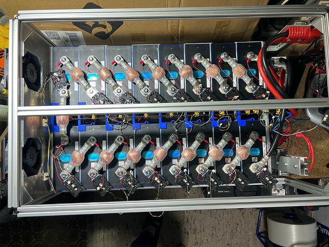

Voraussetzung für den Akku war, dass dieser auch bei Temperaturen unter 10°C funktionieren soll (Wohne in Vorarlberg, Österreich), da der Aufstellungsort in einer nicht Isolierten Garage ist. Ich habe mir Heizelemente gebaut, welche zwischen den einzelnen Zellen eingebaut sind (habe somit auch gleich eine Isolierung zwischen den einzelnen Zellen). Das Akku Gehäuse wird von außen noch Isoliert, damit die Heizung so wenig wie möglich laufen muss. Die Lüfter-/Heizungssteuerung ist mit einem ESP32 umgesetzt.
Ich habe folgenden Komponenten für den DIY Akku verwendet:
Gehäuse aus Aluprofil 19“
16 x EVE 280Ah
1 x Batrium WatchMon4 BMS mit 16 x BlockMon M8
15 x Flexible Busbars DIY

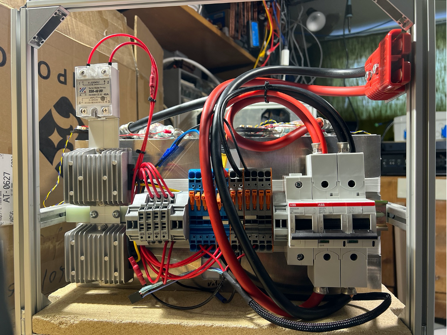

1 x Sicherung ABB S802PV SP125 (125A) mit ShuntTrip
9 x Heizelemente DIY
2 x Lüfter (alte Serverlüfter)
1 x ESP32 für Lüfter- & Heizungssteuerung DIY
18 x DS18B20 Temperatursensoren
1 x Spannungswandler 70V-30V auf 12V (für Lüfter)
1 x Spannungswandler 70V-30V auf 24V (für Heizelemente)
1 x HighPower Relay (für Heizelemente)
Div. Kabel, Ringkabelschuhe, Halterungen und Kleinmaterial
Hier einmal einige Bilder (ist noch nicht ganz Fertig – die Frontblende mit Halterung für die Lüfter-/Heizungssteuerung muss ich noch machen:

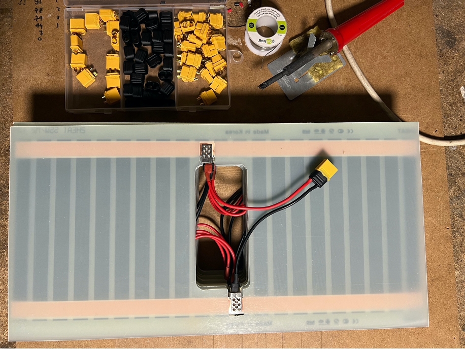

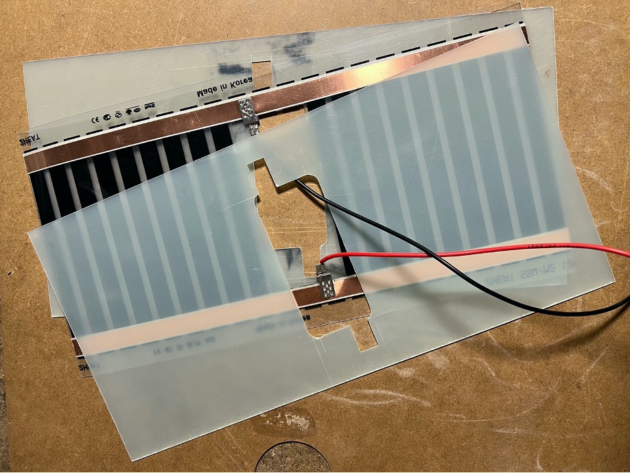

schöne idee mit den heizelementen, aus was hast du die gebaut und mit wieviel leistung heizen diese auf?
Hallo Voltmeter,
Heizelemente sind von Mi-Heat (2,5m x 20cm 220W 24V) die habe ich dann passend für meine Größe zugeschnitten.
Die grünen Platten sind aus GFK 1mm
In meinem Akku sind 9 Elemente verbaut - das dürften ca. 220W Leistung sein.
Die Heizelemente werden von einem ESP über ein Relais dann bei bedarf geschaltet.
Lasse mich diesen Winter überraschen, wie gut die Konstruktion Funktioniert
