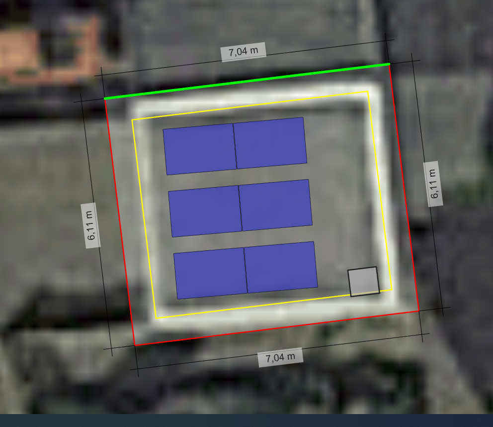

ich plane eine kleine PV Anlage auf meiner Garage 2,5 kWp.
Die Module habe ich bereits und jetzt suche ich noch nach einen Wechselrichter sowie einen Montagesystem.
Beim Wechselrichter dachte ich an den Growatt MIC 2500TL-X, eigentlich hätte ich gerne später eine DIY Batterie dazu geschaltete aber ich finde keinen günstigen Hybrid Wechselrichter. Somit würde ich Batteriewunsch erstmal nach hinten schieben.
Beim Montagesystem habe ich mir die 2K Komponenten angeschaut und bereits eine Planung erstellt. Ich weiß aber nicht wo ich die Komponenten kaufen kann und ob es nicht etwas günstigeres gäbe.
Im Dateianhang einmal die Dachplanung und die Stückliste von K2
Danke für euer Feeback
ist das eine Südausrichtung? Falls ja, vielleicht mal überlegen, ob nicht West/Ost sinnvoller wäre, weil Du dann mehr Module unterbringst?

Danke für euer Feedback.
Ich habe mittlerweile ein Wechselrichter gekauft Growatt Mic 2500.
Es handelt sich um eine Südausrichtung, dass ich mit einer Ost West Ausrichtung mehr Leistung aufs Dach bekomme ist mir bekannt, bloß kann ich mir momentan nicht mehr Module leisten.
Da ich kein Shop finde der mit die K2 Sachen verkauft habe ich mich entschlossen andere Aufständerungen zu nehmen.

Hi Michael, ich will auch demnächst bauen. Die Aluteile sind kaum zu bekommen , oder extrem teuer + lange Lieferzeit.
Deine Idee mit dem Winkel ist nicht schlecht. Ich wollte ursprünglich Montageschienen nehmen.
Hast du die Idee mit dem Winkel schon durchdacht - vor allem, wie die Module daran Halt finden?
das Thema scheint ja durch zu sein aber ich würde nicht aufständern. Ich habe auch gerade Module auf meine Garage gemacht mit ca 4Grad Neigung nach Süden. Wenn ich aufgeständert hätte, hätte ich erst ab Mittag Sonne drauf und so habe ich schon um 7:30 1500W Ertrag von meinen 5500WPeak das ganze geht dann bis Abends ca 20Uhr. Da wäre dann auch schon um 17 Uhr Schluß.
