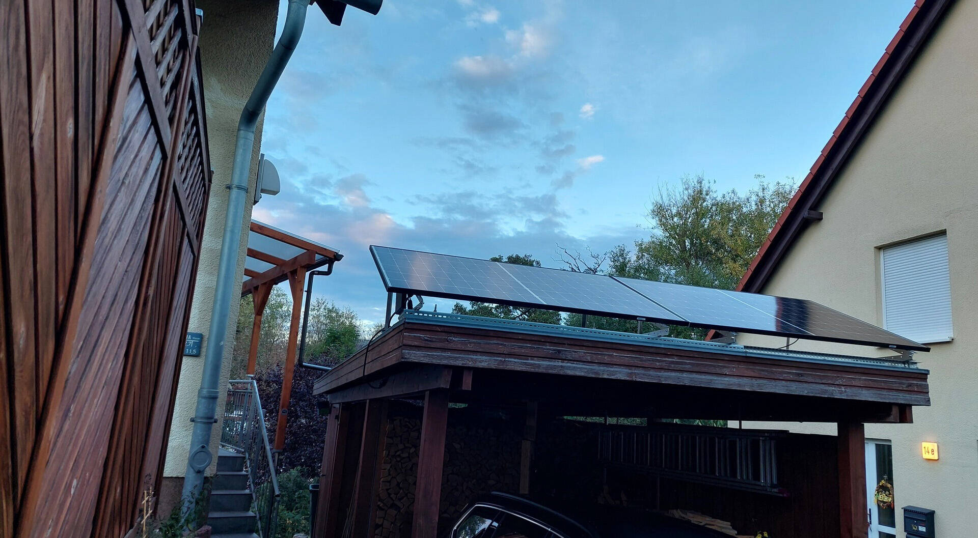

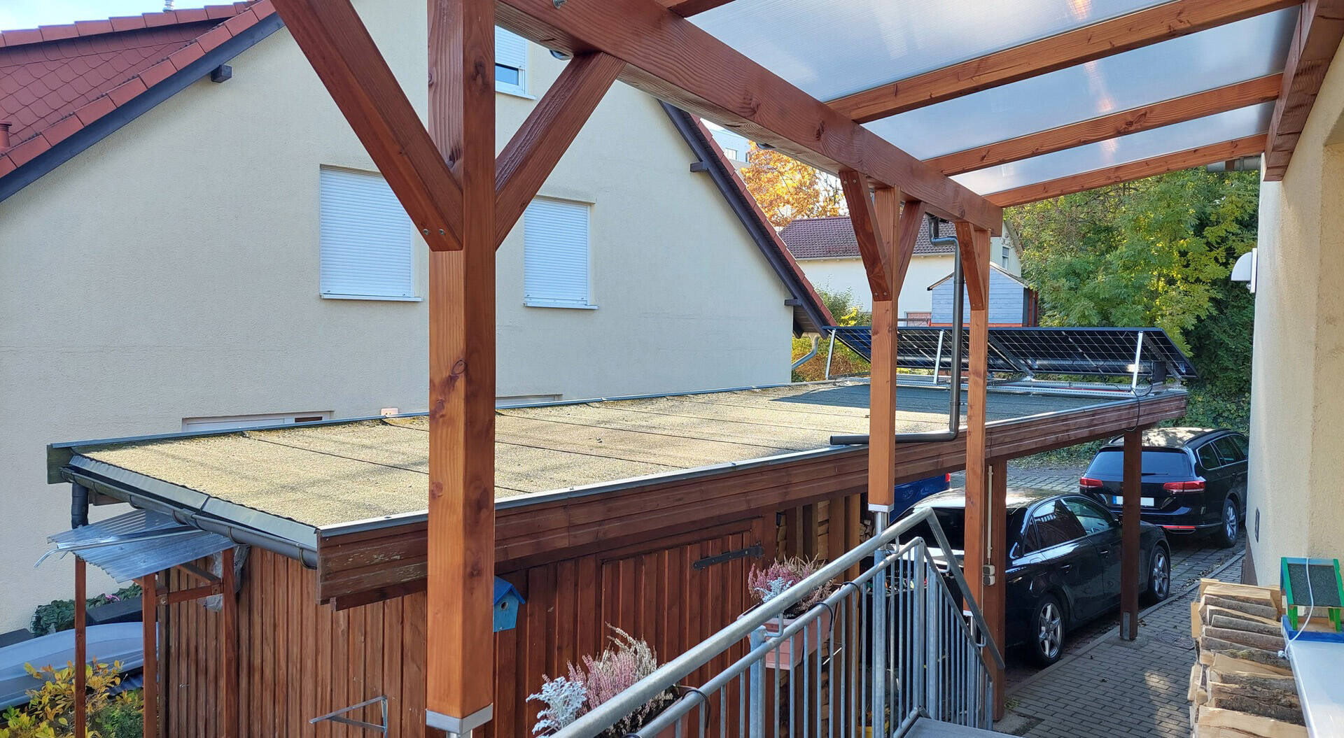

ich plane gerade die Erweiterung meiner PV Anlage um 12 Module auf dem Carport. Die Module sollen flach angebracht werden. Nun steht die Frage im Raum, wie ich diese befestigen könnte.
Zu Testzwecken hatte ich schon ein BKW installiert. Dazu habe ich mit Stockschrauben direkt in die Trägerbalken des Carportdaches geschraubt und an diesen dann verzinkte Winkelprofile für PV Anlagen (Hornbach) angebracht und daran das BKW (aufgeständert) verschraubt. Das funktioniert für mich sehr gut und scheint mir die günstigste Variante zu sein.
Die Profile kosten pro Stück 16,5EUR / 2,5m - ich benötige maximal 20 Profile, somit wären das Kosten in Höhe von 330 EUR (Versand 0 EUR). Die Stockschrauben fallen unabhängig von weiteren Konstruktionsmöglichkeiten an, genauso die Verschraubung der Profile an sich, in Summe plane ich mit 450-500 EUR für die Montage der Profile inkl. Kleinteilen.
Habt ihr ggf. noch günstigere Optionen für das Ständerwerk? Ich bin hier schon echt gut dabei, finde ich - aber wenn es noch bessere / günstigere Optionen gibt, dann immer her mit den Tipps! :slight_smile:
Befestigung mittels Gewichten will ich nicht riskieren, das ist in Summe zu viel. Mit dem geplanten Ständerwerk komme ich unter 300 kg auf auf der Fläche von ca. 27qm - das scheint mir absolut unproblematisch, zumal gleichmäßig verteilt und sehr geringe Windlast. (Carport ist leicht begehbar, Schnee kann bei Bedarf leicht entfernt werden.
Das Carport ist 24 Jahre alt - wie auch die Dachpappe. Beim Test mit dem BKW ist alles super dicht geworden (Stockschrauben reichlich verklebt) - sollte dennoch Wasser durchdringen, würde ich dies sehen und es wäre vertretbar, die Bedeckung dann mal zu erneuern.

Im Anhang mal Bilder vom Ist Zustand (die Anzahl der geplanten Module ist dort noch mit 10 angegeben).
