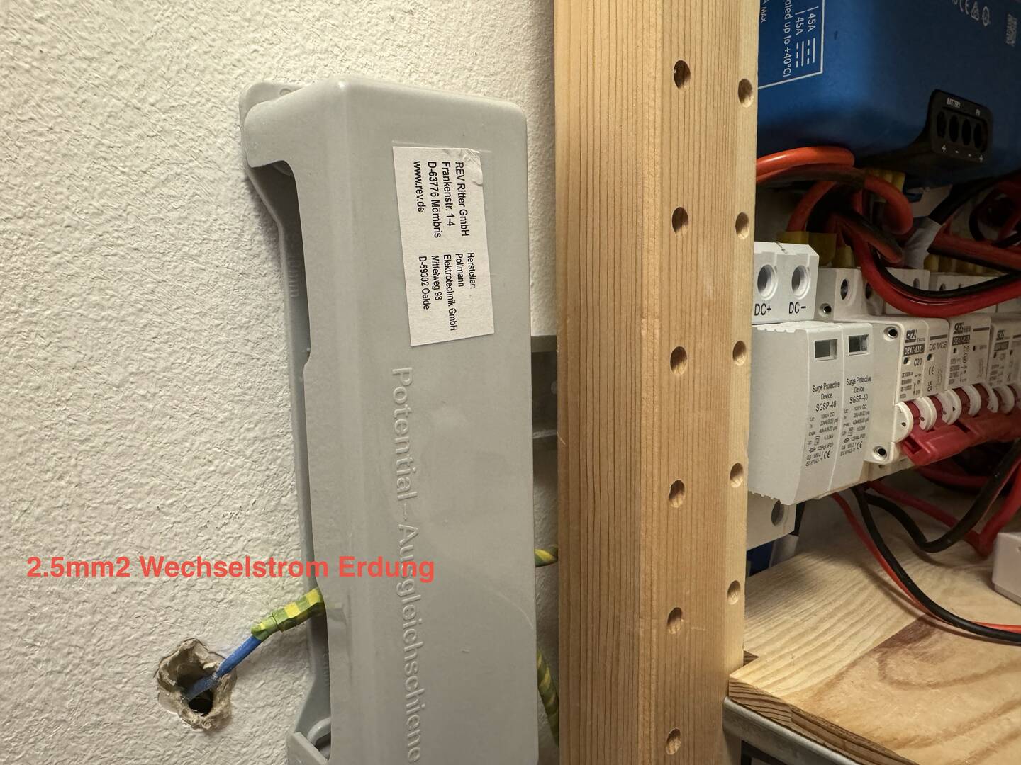

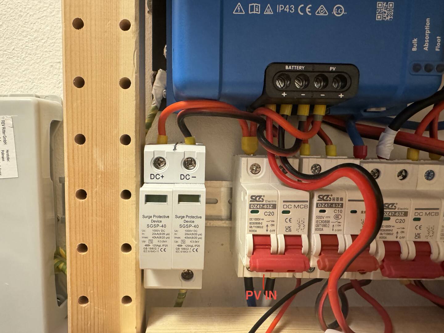

Hallo Liebe Community!
Ich bin Laie, und möchte gerne wissen ob Ich alles richtig habe oder falsch.
Ich habe den DC Überspannungsschutz direkt nach der 20A DC Sicherung per Doppelhülse an Laderegler und Überspannungsschutz angehängt,
diese an die Potential-Ausgleichschiene ( wo auch der Außengehäuse vom Laderegler hängt) dann per 2.5mm2 Leitung an Wechselstrom Erdung dran, ist das OK?
Macht man den Überspannungsschutz vor der ersten DC Sicherung oder nachher hin so wie Ich?
Habe ich eigentlich den richtigen Überspannungsschutz gekauft? LT1-PV1000 Überspannungsschutzgerät für Photovoltaik, 2-Polig, 1000VDC, 40KA, 35mm DIN-Schienenmontage – Effizienter Schutz für Ihre PV-Anlage: Amazon.de: Elektronik & Foto
Würde mich um eine Antwort freuen.
Liebe Grüße
Adi
