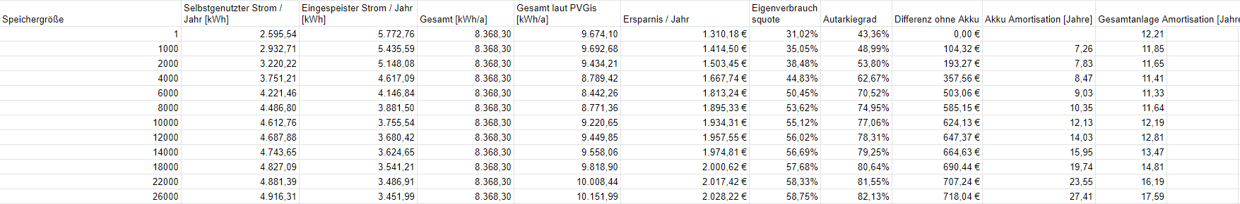

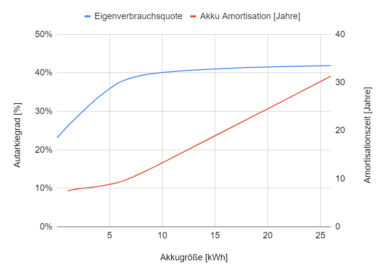

Die kleinen Akkus sehen immer so positiv aus. Das liegt natürlich daran, dass ihr immer einen fix Euro/kWh habt, sprich die Akkukosten von Start linear ansteigen. Dies ist bei den meisten Leuten natürlich nicht der Fall, insbesondere bei einem “Standard” AC-System
In der Realität habt ihr aber Fixkosten und variable Kosten. Deswegen fände ich es sinnvoll Akkugrundkosten (z.B. EM24, falls nötig extra Multiplus usw.) und dann Akkuerweiterungskosten anzugeben. Falls man sowieso schon alles hat, kann man die Akkugrundkosten auch auf 0 setzen und hat wieder euer Ergebnis.

vielen Dank für Deine Mühe und Dein Engagement. Das Ergebnis vier Antworten weiter oben hat mich natürlich irritiert. Am besten keinen Akku kaufen?!? Kann man nicht der Amortisation der Gesamtanlge entnehmen:
  • dass ein Akku in jedem Fall hilfreich ist?
  • dass ein Optimum der Akkugröße bei ca. 6 kWh liegt?
  • Oder interpretiere ich da etwas vollkommen falsch?

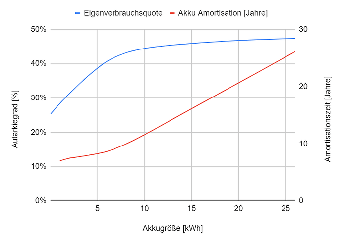

    Die Kurve sieht düster aus. Bedenke, ein optimales Laden des E-Autos ist nicht berücksichtigt.
    Verbrauchsprofil: 4 köpfige Familie im Homeoffice mit 1x eAuto, Lüftungsanlage und Wärmepumpe

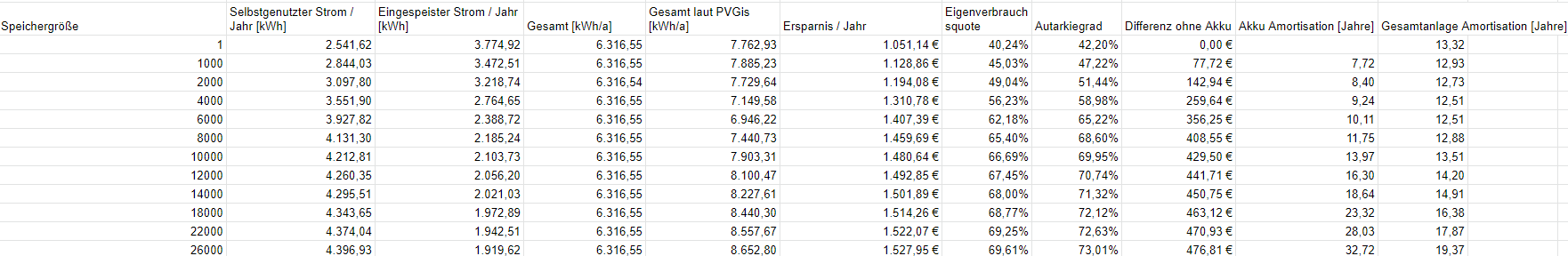

    Wenn ich mir die Berechnungen von anderen Anlagen ansehe, ist vor allem die Kosten für den Speicher ausschlaggebend.
    Hier verstehe ich nicht, wie manche mit Speicherkosten von unter 400 € pro kWh ausgehen. Das sind sicherlich DIY-Lösungen... Da ich aber von der Materie keine Ahnung habe, kommt nur eine fertige Lösung für mich in Frage.
    Danke für die schnelle Berechnung.
    PVGis liegt ca. 25-30% unter den bisherigen Ergebnissen. Die Gesamterzeugung liegt im Schnitt bei ca. 27.000 kW und verteilt sich annähernd gleich auf beide Seiten.
    Fernab der Wirtschaftlichkeit ist interessant, daß durch einen Speicher mit 4kW die Autarkiequote von ca. 50 auf 85% und bei einer Speichergröße von 8kW auf 95% gesteigert werden kann.
