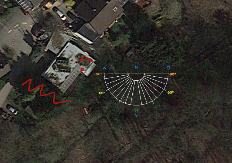

Wir wollen in den nächsten Wochen vom 1,6kWp Balkonkraftwerk auf etwas mehr upgrades mit Multiplus und Speicher. Dazu sollen ein paar mehr Module aufs Flachdach. Wir wohnen in einem kleinen Tal und haben Richtung Süden Bäume ( Wald ) die höher sind als unser Haus. Ich hatte die 4 Panele mit ca 70° aufgestellt und das ganze in SW und SO, halt Parallel zu den Dachkanten. Jetzt sollen aber nochmal 9 oder mehr Panele dazu kommen und natürlich würde ich gerne gerade im Herbs und Frühjahr den ertrag optimieren.
Bis jetzt dachte ich an die Valkbox3 um mit 27° bei Flacher Sonne etwas mehr Ertrag zu bekommen. Doch ich frage mich ob zb eine flachere Montage und dafür mehr Panele Genauso viel bringen ?
Zudem, was wäre eure bevorzugte preiswerte Montage Lösung ?
Und Ausrichtung ?

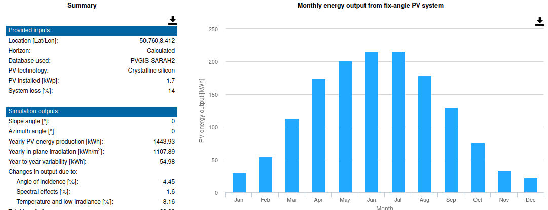

Mir geht es genau so. Bevorzuge flach wegen Nebel. Nov. und Dezember bringt auch dann fast nix.Bei mir wird mit Strom geheizt. Im Sommer ist mir die Produktion egal. Weniger als nix aus dem Netz ziehen bringt ja nix.
NO und So sollte man sowieso möglichst flach, 10 Grad, machen, da gibt's ja nur im Hochsommer kurz direkte Einstrahlung. Flach liefern die aus jeder Richtung also von Aufgang bis Untergang aus der diffusen Strahlung.

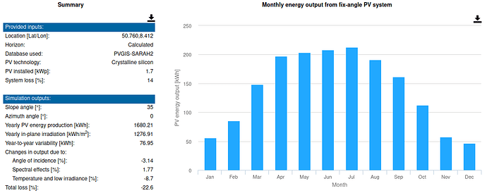

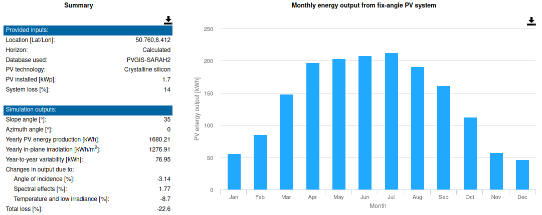

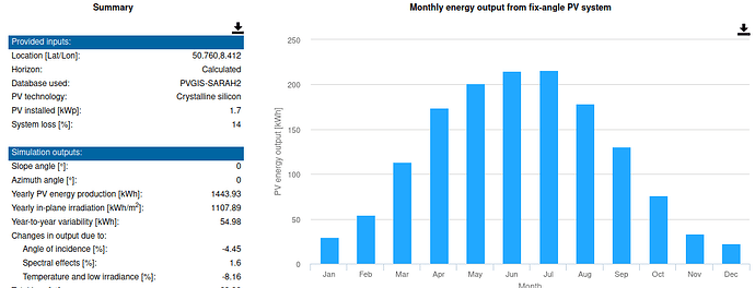

Aus Neugierde habe ich mal 4*425Wp verglichen. Ich war erstaunt,daß die Prognose für flach nur 236 kWh weniger ausmachte.
Obwohl ich es mir auch früher selbst hätte ausrechnen können:
86% bezogen auf 100% Optimum, PVGIS weicht da nur minimal ab. Jetzt überlege ich, ob ich meine Module Testweise mal flachlege. Würde wahrscheinlich in Bezug auf Sturm auch etwas mhr Sicherheit bringen.
In winterlichen Nebel Lagen jedenfalls eine Überlegung. Kommt die Sonne durch ist steil Süd im Winter eindeutig von Vorteil.

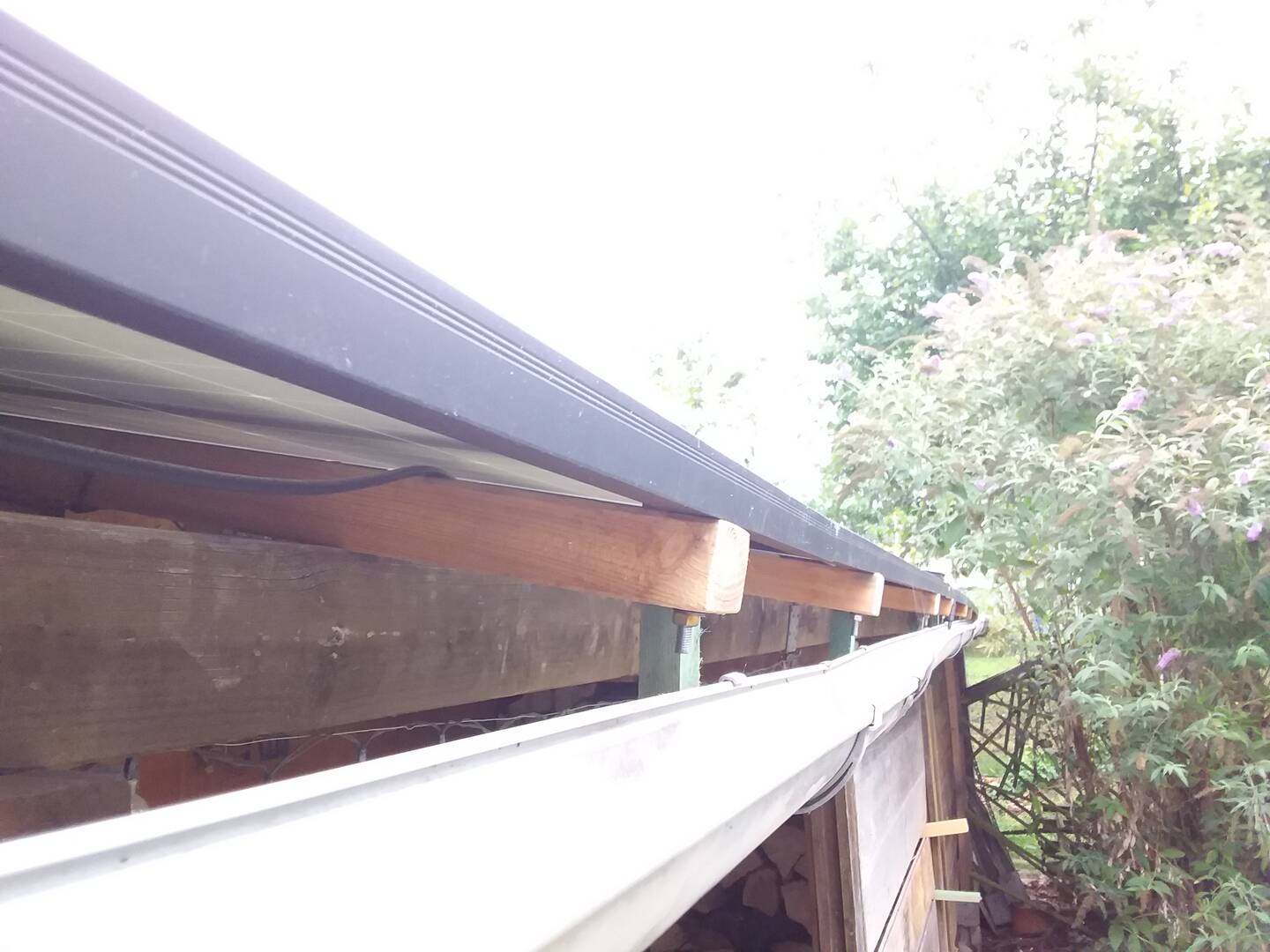

Ich habe auch "winterpanel". Auf dem dach der holzhalle, 10 grad neigung. Sibirische lärche kantholz und M8 Gewindestangen. Mit ottoseal s115 die zwischenräume abgedichtet. Immer zwei Panel parallel an einen MPPT. Bei den aktuellen kosten für Solarpanel und wechselrichter rechnet sich das bei mir in 5 Jahren, so meine prognose. Wobei ich nur m7t minimum ertrag kalkuliert habe, auch nur den ertrag von oktober bis märz berücksichtig habe, weil meine erste Anlage ja schon von Mai bis September alles abdeckt.
Die Hirnholzenden der Kanthölzer würde ich noch vor Wasser schützen, dann hält das Holz sehr viel länger. Du kannst z.B. ein Ablaufblech zwischen Kantholz und Modul einbauen. Sowas hier:
Ich habe anfangs bei einer 4 Modul Anlage Kärntner Lärche als Träger verbaut. Als Zusatz Schutz an den freien Stellen habe ich Alu Blech von den Getränkedosen verwendet. Ich hoffe ich bekomme jetzt kein Problem mit den Recyclern weil ich ihr Eigentum verbaut habe.
