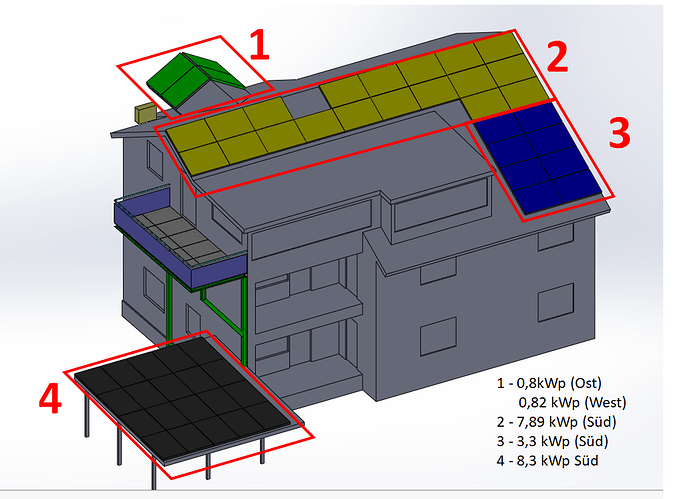

ich möchte mir in nächster Zeit eine Anlage auf und ausbauen.
Dies soll sich in 4 Abschnitten aufteilen da ich das Projekt vermutlich nicht auf einmal umsetzen kann.
Unterteilen esll es sich in Folgende PV-Flächen mit diesen Größen:
1 - 0,82kWp (Ost) 0,82 kWp (West)
2 - 7,89 kWp (Süd)
3 - 3,3 kWp (Süd)
4 - 8,3 kWp Süd
Zusäzulich zu diesen möchte ich noch einen Batteriespeicher den ich von etwa 10...20kWh erweitern könnte.
Wie könnte ich nun dieses Vorhaben umsetzen?
Die Fläche 1 (0,8+0,8kWp Ost-West wurde bereits mit einem Mikroweselrichter umgesetzt.
Die Fläche 2 würde ich gerne in der nächsten Zeit umsetzen.
Die Fläche anschlied ein Jahr später.
Die Fläche 4 vermutlich nochmals 1-2 Jahre später.
Nun meine Frage, wie bekomme ich das ganze möglichst effizent in einen Speicher hinein und auch wieder herraus?
Hier dachte ich anfangs an einen BYD mit einem Fronius Wechselrichter und Smart Meter.
Mitlerweile habe ich in der Menge der Speicher die auf dem Markt verfügbar sind den Überblick verloren, und würde gerne mal in die runde horchen wie ihr das lösen würdet.
Ich bin sehr gespannt auf eure Komentare und Ansätze.
Siegfried
Zu Beginn dachte ich an einen BYD HVM oder HVS Speicher in kombination mit einem Fronius SYMO GEN24 8.0 Plus für die "Fläche 2".
Dieser soll dann angeblich auch den Überschuss aus der der "Fläche 1" in den Speicher laden können.
