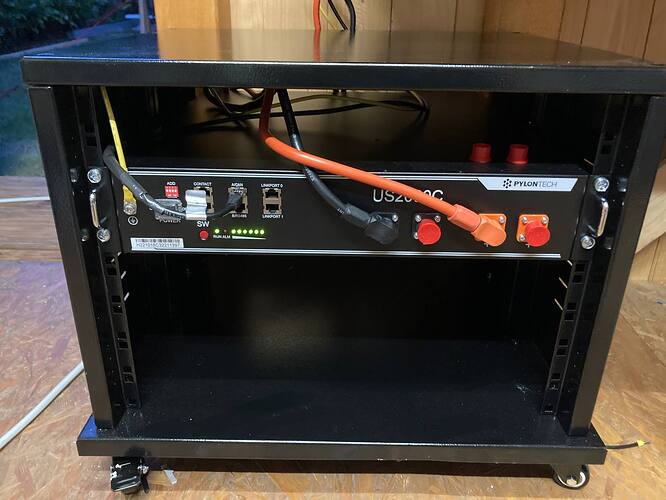

2 x PYLONTECH LiFePO4 48V - 2,4 kWh (gab es garade im Angebot inkl Kabelsatz und Rack)

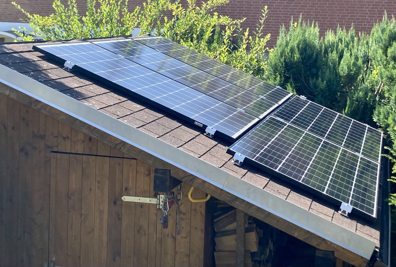

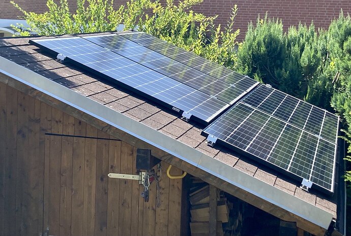

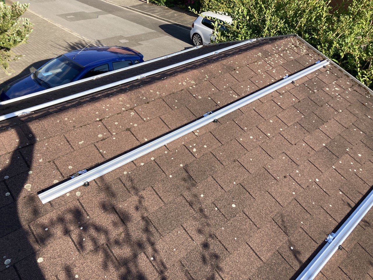

Mit etwas umplanen und ach und Krach passten nun 8 Module auf das Dach drauf.
3 Ost und 5 West. Die String Aufteilung ist 3 + 3 + 2 jeweils an einem MPPT 150/35. in Summe also 2,4 KW
Den letzten haette man noch gegen einen kleineren MPPT tauschen koennen, aber die koennen alle kein 48V, und sind nicht soo viel guenstiger.
Befestigt wurde das System mit den K2 Speedrails, die einfach auf das Dach geschraubt wurden, teils direkt in den Sparren, wo es günstig war. Das ist Bombenfest.
Damit es schön dicht bleibt, wurde jeder der Befestigungskonsolen noch zusätzlich mit Bitumenkleber abgedichtet und das von oben kommende Wasser durch einen Bitumenbahn umgeleitet.
Kommt also Wasser von oben, läuft es an den Konsolen vorbei.

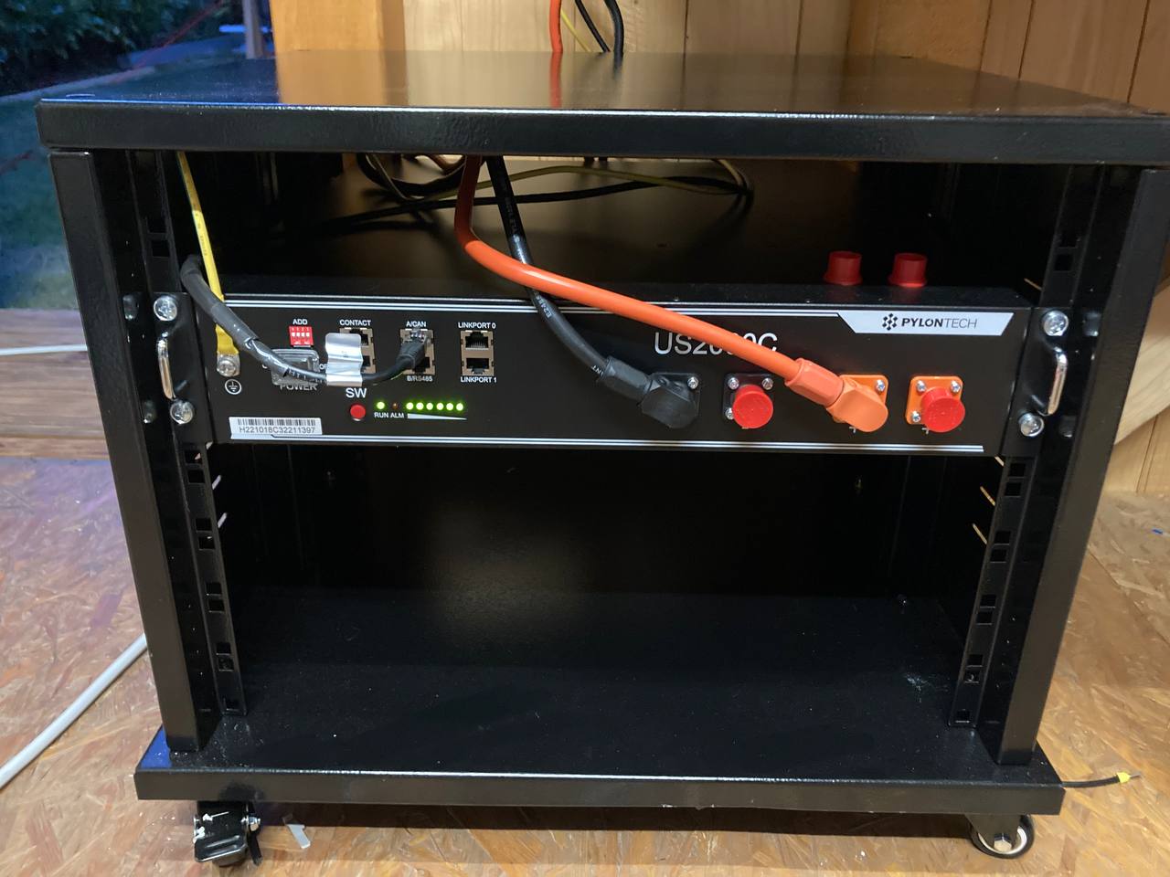

Die Anlage wurde heute das erste Mal eingeschaltet und ist 80% montiert. Batterieanschluss fehlt noch (Ich muss noch ein VE.BUS Kabel erstellen)
Alle Geräte funktionieren, kommunizieren miteinander und sind in https://vrm.victronenergy.com eingebunden.
Bisher sieht es gut aus. Alles lässt sich einstellen und aktualisieren. Alle 3 MPPT erzeugen Strom.
Am 18.8. kommt leider erst der Elektriker und macht den Hausanschluss.
Naechste Schritte: Batteriehauptschalter, AC Gartenhaus Verkabelung, AC Hausanschluss.

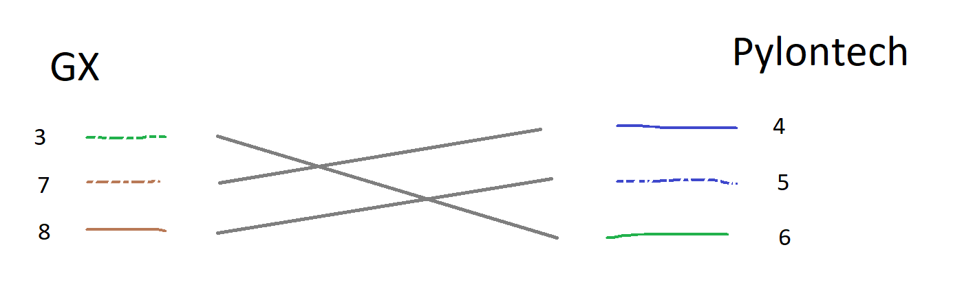

Wer im übrigen ein VE.BUS Kabel vom Pylontech zum GX selber machen möchte: Kein Problem.
Man nehme ein normales Netzwerkkabel (ungeschirmtes reicht) und schneide es durch.
Dann die Kabel in der Belegung wieder zusammenlöten, isolierne und fertig. Dauert 10 Min.

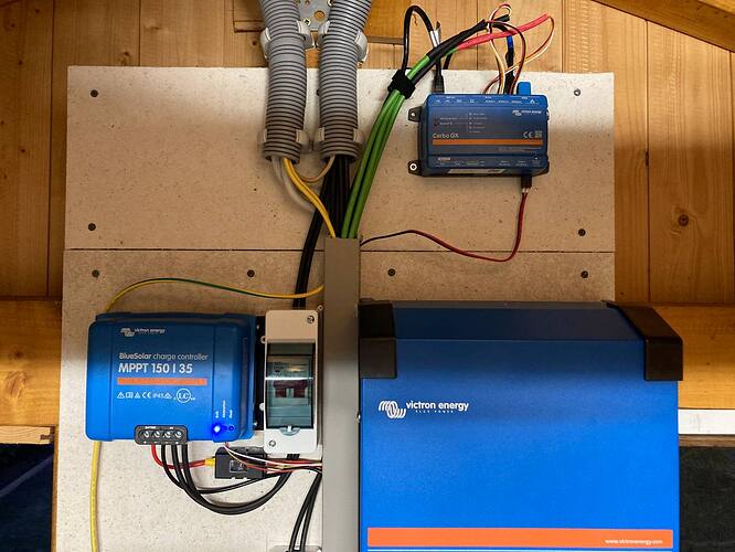

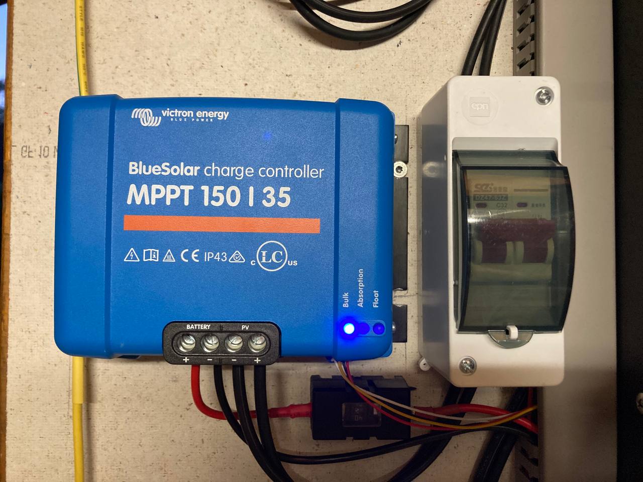

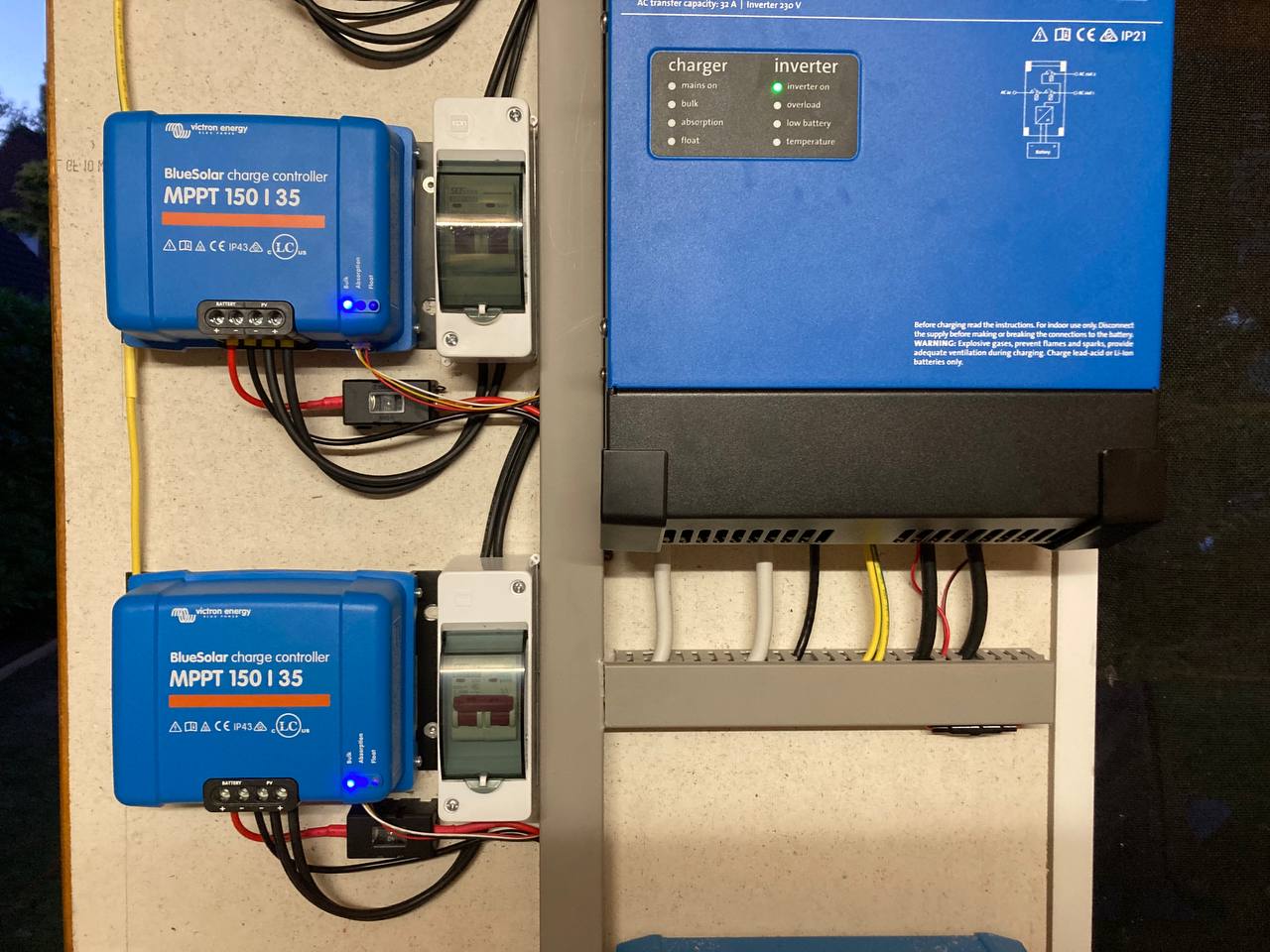

So, im Gartenhaus ist nun alles verkabelt und eine Inselanlage (vorerst)
Detailansicht:
  • Jeder MPPT wurde per VE.direct an den Cerbo GX angeschlossen,
  • hat eine eigene 40A Schmelzsicherung und
  • einen dedizierten PV Trenner.

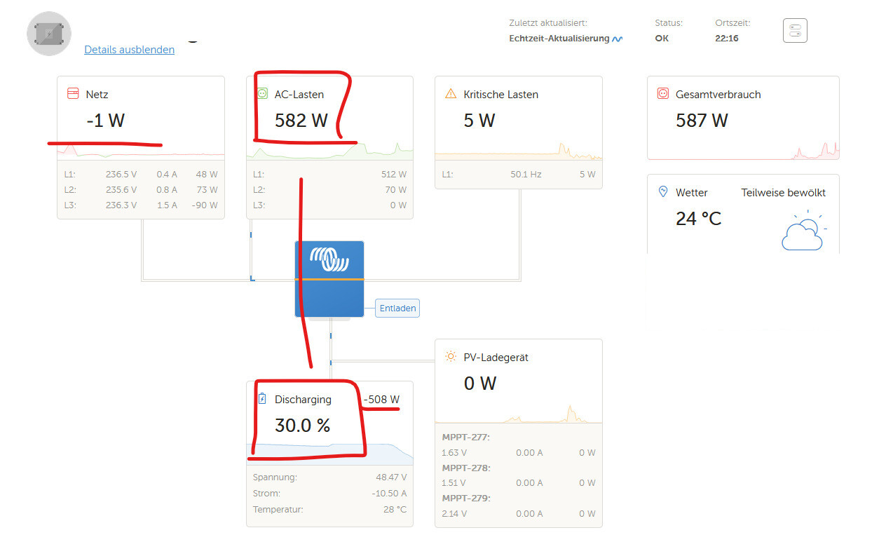

    Die Elektroanlage ist fertig und heute war auch der Elektriker da, das ganze ans Hausnetz zu packen.
    Mit dem EM24 dazwischen und per Netzwerk reden alle miteinander. Funktioniert super!
    Netz: Bekommt (so gut wie) nichts ab
    AC-Lasten: Der aktuelle Verbrauch des Hauses auf allen drei Phasen.
    Batterie: Liefert den Strom (es war schon dunkel) gemaess dem AC-Lasten Verbrauch;
    Morgen frueh sendet dann das PV Ladegeraet zum Haus und laedt die Batterie wieder auf.
    Projekt Nulleinspeisung abgeschlossen.
    Was ich aber jetzt schon sehe: Ich brauche mehr Akku :slight_smile:

    Mindestens zwei Pylontech sind für deinen MP2 empfohlen. Hab auch mit nur einem angefangen.

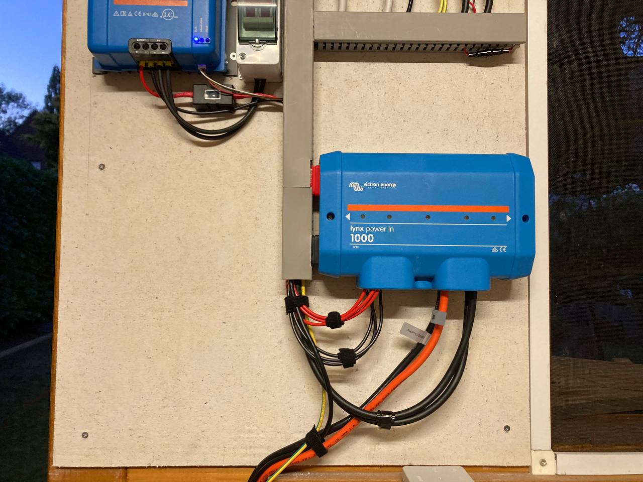

    ja, der wurde durch den Power in ersetzt. Zwei Schrauben und ein paar Muttern und der kann genauso Sicherungen aufnehmen wie der Lynx.

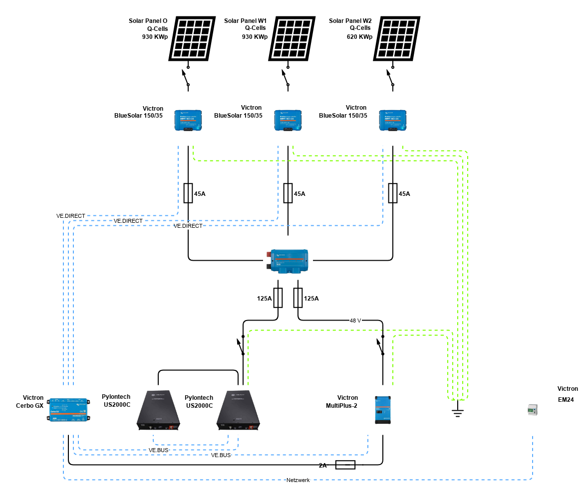

    Zum Abschluss der Dokumentation noch der Schaltplan im Gartenhaus
    Danke für deine Dokumentation! Ein sehr schönes, übersichtliches Projekt! Ich hätte da ein paar neugierige Fragen:
    Welche Lasttrenner hast du zwischen Batterie und Multiplus eingesetzt?
    Der kleine schwarze Kasten unterhalb vom MPPT ist ein Sicherungshalter?
    Wo ist die Sicherung für den Cerbo untergebracht?
    Wie hast du den Hausanschluss gemacht? Du hast einen kleinen Teil an AC-Out1 für kritische Lasten gehängt und ansonsten geht alles über AC-In ins Hausnetz auf Phase L1?
    - Danke, Deine Fragen beantworte ich gerne:
    - Noch keiner, da kommt ein Victron Batterieschalter hin (ich war bisher zu faul)
    - Ja, das ist die 45A Sicherung für den MPPT
    - Das ist eine kleine Feinsicherung. Die guckt direkt unter dem MP Batterieanschluss raus. wobeider Pylontech einen eigenen Ausschalter hat.
    - ESS im MP aktiviert und an eine der Phase des Hauses geklemmt (Das hat allering der Elektriker gemacht, der auch die Absicherung und den Zähler montiert hat). So möchten es die hiesigen Stadtwerke.

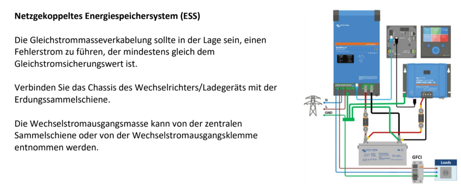

    Ich plane gerade eine ähnlichen Anlage und mache gerade meinen Verdrahtungsplan. Daher mal ganz konkret eine Frage, ob du die Batteriemasse geerdet hast.
    Kann ich auf den Fotos nicht erkennen, sollte aber laut "Victron Wiring unlimited" gemacht werden. Konkret bin ich gerade auf der Suche nach einer Angabe zum Kabel-Querschnitt, da dass m.E. nicht wirklich aus dem Wiring unlimited vervorgeht.
    VG schwede70
    Mhm, gute Frage, ich habe beide Pylontech Gehaeuse geerdet. Eigentlich ist alles was da verbaut wurde irgendwie geerdet und verbunden.
    Ich hatte das auch mal gelesen, aber einen 25mmm2 - Pol mit an die Erdung zu packen?
    Das koennte vielleicht an der Powerbar mit ran?
    Ja, das kommt mir auch komisch vor... Potentialausgleich an der Stelle verstehe ich, aber was soll denn da für ein gewaltiger Strom "in die Erde" fließen??
    Das die Masseverkabelung auch so dick sein muss, wie der Plus ist natürlich auch klar. Ist von Victron m.E. irgendwie nicht so richtig klar ausgedrückt.

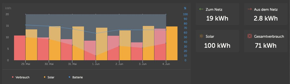

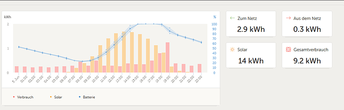

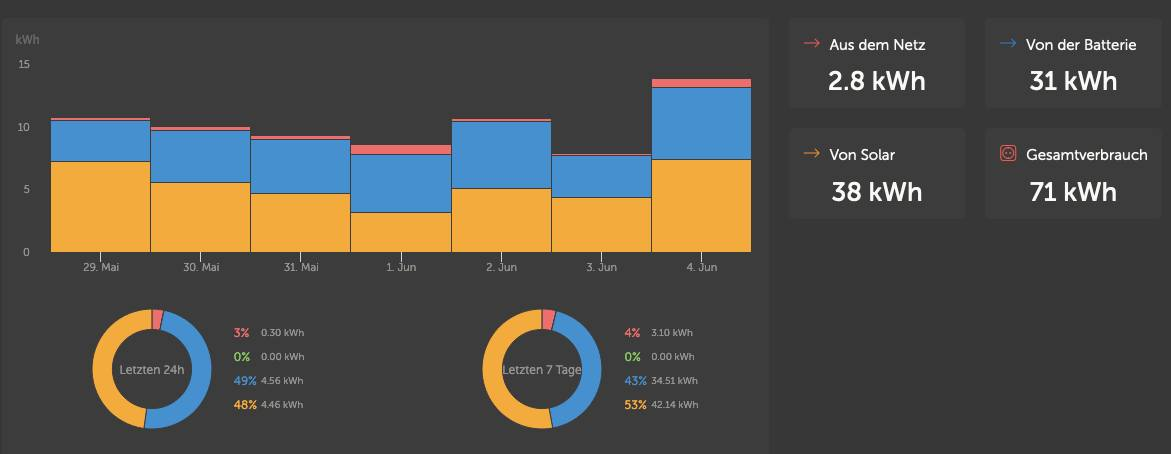

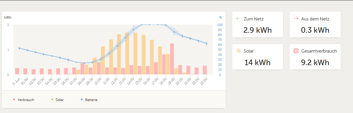

    Update 5. Juni 2023: Eine Woche durchgehend Sonnenschein und die Anlage reicht dann aus um 96% Eigenverbrauchsquote zu erreichen. Im Schnitt ernten wir 14-15 KW pro Tag. Tagsüber aufladen und die grossen Verbraucher anschmeissen (Herd, Wäsche, Spüle) und Nachts entladen. Das passt also genau zu unserem aktuellen Verbrauchsprofil. Spannend wird es nun, wenn die Waermepumpe kommt. :slight_smile: Dann muss wohl erweitert werden.
    und noch ein typischer Tagesverlauf
