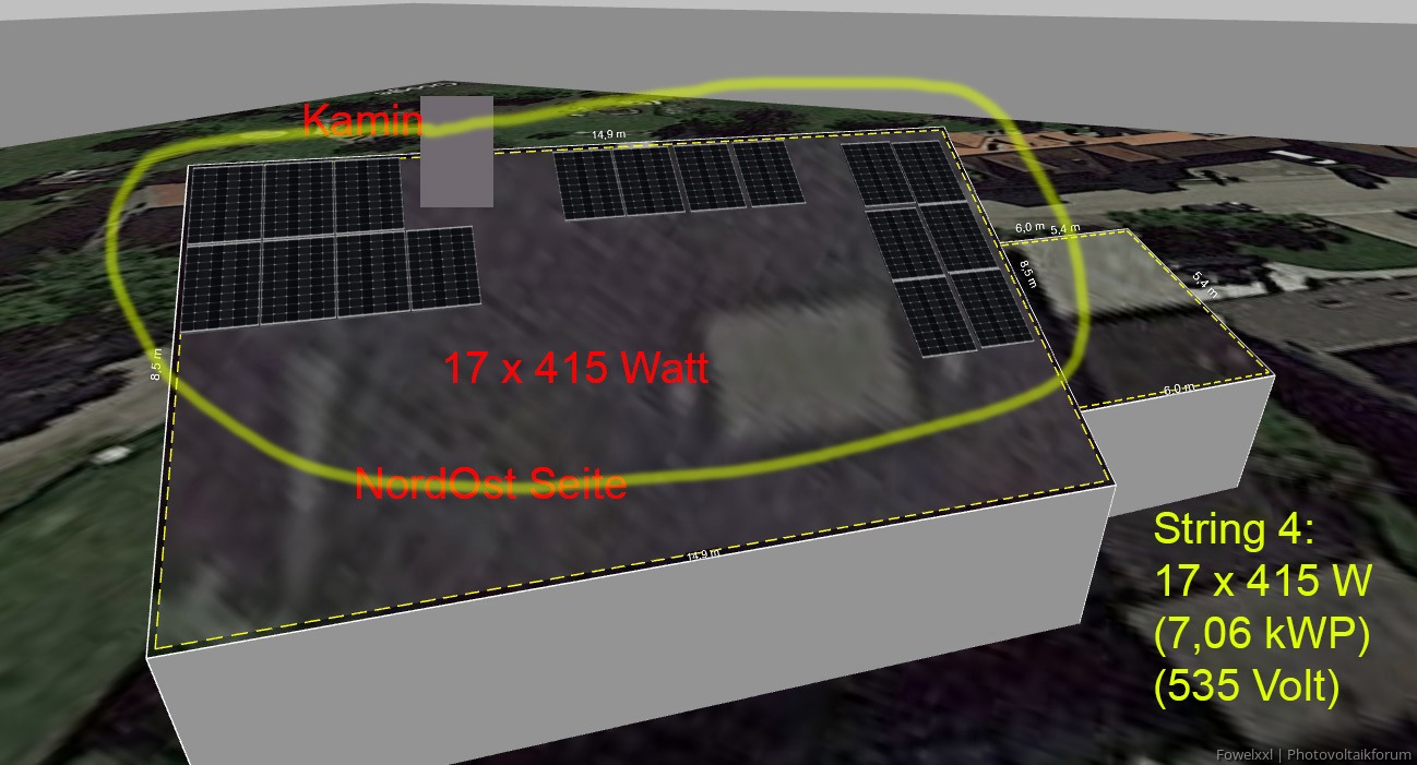

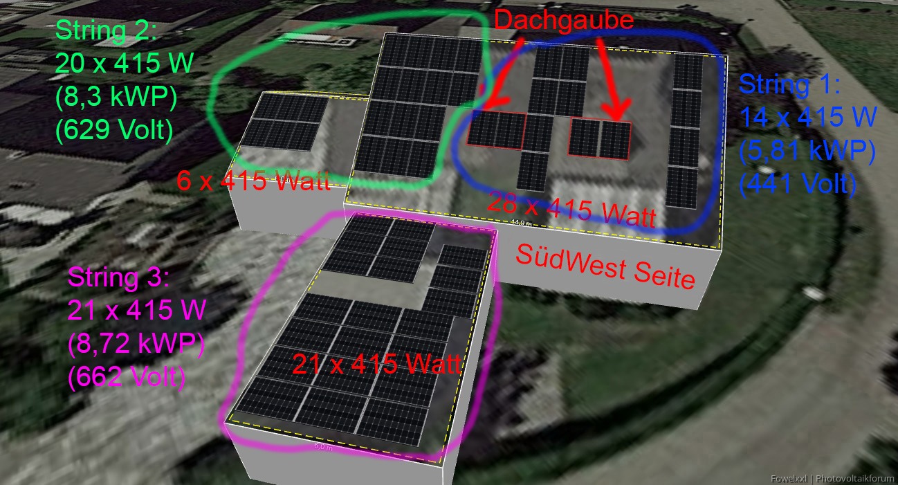

Unser Projekt sieht eine 29,9 kWP Anlage vor und wollen auch nicht darüber gehen!
Die Dachpläne die ich euch jetzt zeige, mögen für viele etwas komisch vorkommen, aber es sind hier mehrere Dachgauben verbaut
und hab den Dachplan jetzt einfach mal so ganz einfach angefertigt, dass ihr euch es grob vorstellen könnt!
Frage 1:
Mir geht es hauptsächlich darum, ob ihr die Panels (LONGI 415 Watt LR5-54 HPH) auch so verkabel würdet (verstringen) wie ich hier in den Zeichnungen oder ganz anders?
WR 1: String 2 + 4 (15,3 kWP)
WR 2: String 1 + 3 (14,53 kWP)

21 module wären ja knapp 1000V, machen das die wechselrichter?
Der Huawei kann 1000V das wird ziemlich knapp.
Musst du mal genau nachrechnen.
Bei der Verkabelung der Strings darauf achten keine Schleifen zu legen die den Blitz einfangen.
Durch die weite Verteilung der Module ist das schnell passiert.

Pro string darf ich ja bis zu 850 volt, das dürfte doch funktionieren?
ich schieb den Beitrag mal nochmals nach oben....
Die Spannung der Module liegt bei niedrigen Temperaturen über dem Wert im Datenblatt, hast du das berücksichtigt? Steht alles im Howto in der Signatur von profantus.
