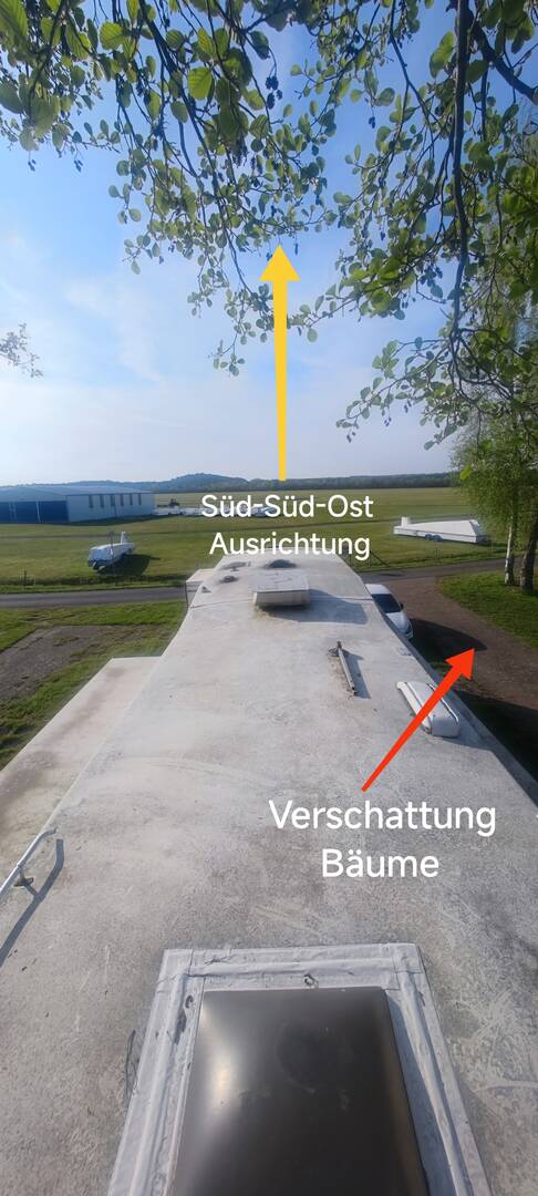

Geplant ist eine aufgeständerte Anlage mit zwei oder drei Strings mit einer Gesamtleistung von 2,3kWp.
Gesamtansicht
Dachansicht
Ich würde gerne einen Deye 2000 WR mit 6 x 380W Jolywood JW-HD120N bifazialen Glas Glas Modulen verbauen. Geht das so in Kombination mit zwei bzw. drei Strings?
Aktuell beziehe ich noch einphasig Landstrom, da soll auch die Anbindung bestehen bleiben. Notfalls dreht der Zwischenzähler halt rückwärts ?
Kann man den Deye WR auch später um ein Speichersystem erweitern oder muss ich da auf einen anderen Hybrid WR zurückgreifen?
Habt ihr vielleicht Empfehlungen für eine wenig invasive Methode die Platten auf dem GFK Dach zu montieren? Der Wohnwagen wird bislang nicht bewegt. Schön wäre es natürlich, dass er aber leicht mobil gemacht werden kann mit einer abmontierbaren Halterung oder einer klappbaren Aufständerung.
