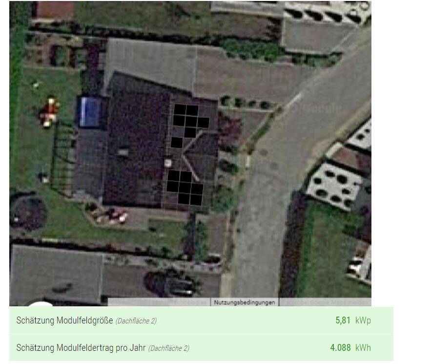

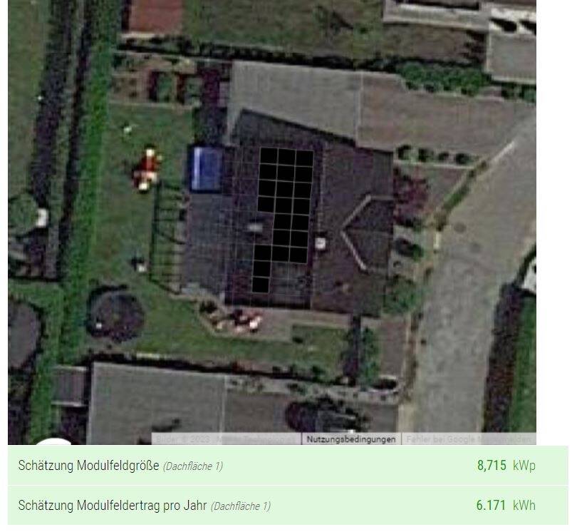

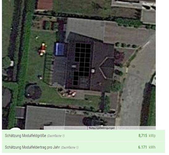

So ich habe mal grob angefangen. Das Dach habe ich so gut es geht, voll belegt.
Solarpanele:
Westseite:
24x Trina TSM 415 DE09R.05W FullBlack
Ostseite:
12x Trina TSM 415 DE09R.05W FullBlack

Die Ostseite hat ziemlich viele Schattenspender.

Deswegen hat der Threadersteller wohl auch nur 12 Module da eingeplant, da PV unten hinter der Gaube wenig Sinn macht.....

Hier habe ich mal die PV Module aufs Dach gelegt. Westen bin ich auf 21 Module runtergegangen.

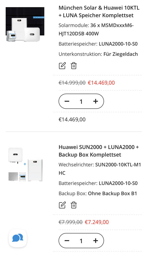

Ich habe mir mal 2 PV Pakete rausgesucht.
