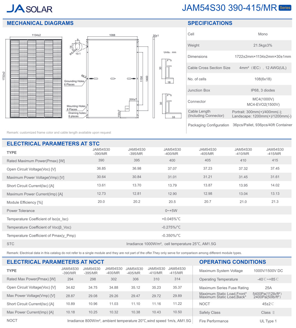

Hi Leute,
ich wollte zwei Strings mit je 5 Modulen an meinem MPPT anschließen, der ca. 30 Meter entfernt ist. Ich würde beide Strings mit + und - direkt am Aufstellort zwei Y Kabel stecken und dann die 30 Meter mit 6mm² in einem Paar zum Tracker ziehen wollen.
Ein String hat knapp 210V und 13,95A. Wenn ich dann beide Strings parallel schalte, dann derdoppelt sich ja der Strom auf ~ 28A und sollte somit für ein 6mm² ja noch ok sein, richtig? Klar ist Verlustleistung noch ein Thema, aber ich glaube auf die 30m wären das ca. 40W.
Anbei das Datenblatt der Module.
Vielen Dank im Voraus!
Viele Grüße
Christian
