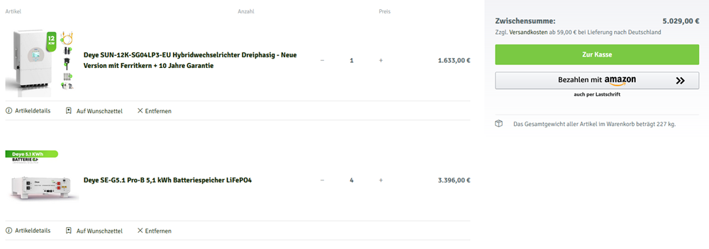

Das geht mit dem Deye SUN leider nicht.
Du hast keinen blassen Schimmer was mit den Deye geht.

Dann erzähl mal, in den Beschreibungen Online finde ich dazu nix!
Bitte mit Quellen.
was ich da oben geschrieben hab, nur ohne Zoo sondern nur Deye, Batterie, PV-Module und ein paar Kabel, Leitungsschutzschalter.
