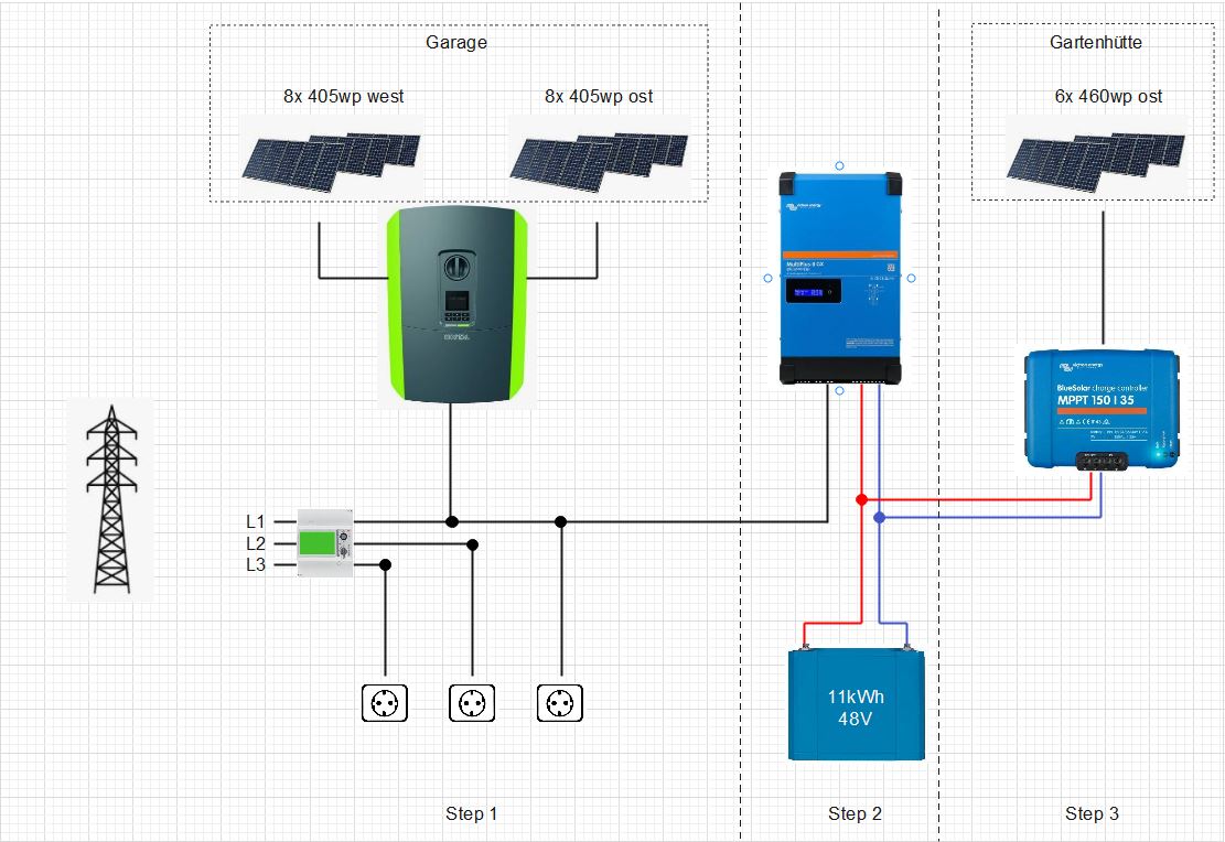

mein erster Post war wohl etwas zu allgemein gehalten, daher hier mal mein erster Ansatz mit Grafik:
Step1: 5kW Wechselrichter mit je 8 Panel (405wp) in Reihe in Ost West Ausrichtung, 2 MPP-Tracker fürs Schattenmanagement. Diesen Teil der Anlage würde ich dann ganz normal mit Einspeisevergütung beim Versorger anmelden.
Step2: Victron Multi Plus II GX 3000 + EM24 + min. 10kWh Batteriespeicher
Setp3 : Weitere 6 Panel (460wp) Ost Ausrichtung, je 3 Panel in Reihe. Ergibt max. 105Volt – 30A, damit sollte der mppt 150/35 gut klarkommen, zumal ich hier keine Beschattung habe.
Hätte gerne eure Meinung dazu, habe noch nichts bestellt, daher gerne auch andere Lösungen.

Hallo zusammen,Servus Dirk, an sich sieht es gut aus - MPPT 150/35 ist für 6 Panels zu klein, da musst Du den mit 60A nehmen.

Hallo Andre,
bei drei Panels in reihe und dann parallel komme ich auf max. 25 A, oder sehe ich da was falsch?
Dirk
Hallo Andre,Rechne die Leistung Deiner Module durch 48V - das ist Dein Ladestrom.
Dirk
Ok, dachte das wäre der maximale Eingangsstrom :thumbup:
Ok, dachte das wäre der maximale Eingangsstrom :thumbup:Nein, das ist die Ladeleistung des Solarladereglers.
