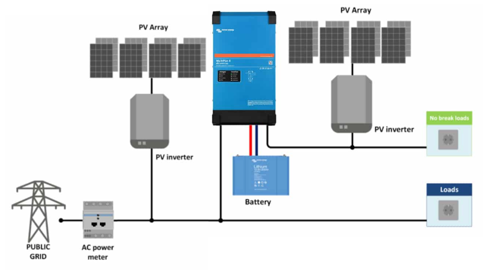

ich habe bisher keine PV-Anlage, dadurch dass unsere alte Gasheizung durch eine Wärme-Luft-Pumpe getauscht wird, ist aber klar das PV auch entstehen muss.
Es stehen unterschiedliche Flächen zur Verfügung und mein Plan sieht vor, mit einer ca. 5-8KW PV Anlage mit Ost-Ausrichtung und ca. 5KW Akku zu starten. (auf der Garage mit Satteldach)
Wichtigste Zusatzpunkt ist derzeit: Das Ganze soll Notstromfähig sein.
Ich bin jetzt bei Geräten/Aufbauten von Victron gelandet:
"Victron MultiPlus-II 48/8000/110-100 Wechselrichter hat in Deutschland kein NAS Zertifikat und darf nur im Inselbetrieb laufen"
somit bin ich eigentlich beim MultiPlus-II 48/5000/70-50, also eine 5 KW Anlage.
Da ich generell "alles" im Notstrom Betrieb benutzen möchte, kommen folgende beiden Anschlussmodelle in Frage:
Topologie in Reihe mit dem Netz mit MPPT Solar-Laderegler
Bei diesem Modell wird vorrangig die Batterie geladen, wenn Batterie und Verbrauch im Haus gedeckt sind, wird der Überschuss ins Netz geschickt.
oder
Topologie in Reihe mit dem Netz mit PV-Wechselrichter
Bei diesem Modell hängt die PV Anlage direkt am Hausnetz. Überschüssige Energie wird zum Laden des Akkus genommen, Engpässe vom Akku oder Netz aufgefüllt.
Ich hoffe, ich hab das erstmal richtig zusammengefasst und auch richtig verstanden.
Finanziell betrachtet finde ich die Lösung mit dem MPPT Laderegler angenehmer.
Technisch finde ich die zweite Lösung besser, weil der Eigenverbrauch im Fokus ist.
Wie ist eure Meinung dazu? Habt Ihr evtl. noch eine andere sinnvolle und gute Lösung.
Werden noch Bauteile gebraucht, die in den Schaubildern nicht zu sehen sind? Oder ist die Anlage so wie sie dargestellt ist komplett?
Jetzt die Laienfrage: An welcher Stelle wird der Victron Wechselrichter ans öffentliche Netz angeschlossen? Irgendwo am Zähler richtig? Braucht man dafür auch noch ein Bauteil? (Ich werde das im Stromkasten nicht selber machen, es ist eine Interessenfrage)
Das wäre es erstmal von mir.

Davon solltest du Abstand nehmen. Ich nehme mal an, dass du eine normale 3-Phasige Verteilung im Haus hast? Dann müsstest du die Phasen brücken, hast Probleme mit Absicherung von 3P-Elektroherd und Drehstrom (Wärmepumpe 1P oder 3P ?) geht schon mal gar nicht es sei denn du kauftst 3 x Multiplus2. Was bei deiner Mini-PV-Anlage ein absoluter Overkill wäre.
Netzseriell macht bei dir (normaler/ evtl. hoher Strombedarf, kleine PV-Anlage, kleiner Speicher) keinen Sinn.
Mach eine netzparallele Anlage und schliesse dass was dir am wichtigsten ist an Notstrom-Ausgang AC_out an.
Eigentlich kannst du den WR hinstellen wo du willst. du brauchst halt Kabel zwischen WR und Zählerschrank.

Wenn ich einen 3Phasigen Wechselrichter nehmen würde, wäre es also kein Problem, das Hausnetz damit zu betreiben? Verstehe ich dich richtig?
Ja. Wenn der 3P WR inselfähig ist .
Dadurch das der Victron Wechselrichter nur einphasig ist, funktioniert das nicht? Man nimmt 3 einphasige Wechselrichter und es ginge wieder?
Ja. Aber ziemlich aufwändig und teuer.
Das wäre quasi soetwas?
Victron Multiplus-II 48V 3-Phasen 9kVA - Speicherpaket 15,36kWh Liontron LiFePO4 mit Victron Cerbo

Wenn man keine Drehstromverbraucher hat UND nicht 100% autark/Insel braucht, dann reicht eine einphasige Einspeisung mit einem Multiplus 2
und deine gesamte 3-phasige Elektrik kann so bleiben wie sie ist. Du brauchst wenn Autarkie nicht unbedingt nötig ist, eigentlich eine netzparallele Anlage.
Google mal nach "Saldierende Stromzähler"
Bei 15kW_peak hat man als Normalverbraucher mit einem Stromverbrauch von 5000 kWh einen riesigen Solarüberschuss im Sommer.
Wenn du den für 8,6cent/kWh verkaufen willst, dann hast du mit DC-gekoppelten Modulen und nur einem Multiplus ein Problem, weil die WR-Leistung begrenzt ist. Dann könntest du 15KW einspeisen, aber der Multiplus kann halt nur 3...4 KW . Deswegen habe ich AC-seitig noch einen Fronius Symo mit 6kW

Der Fronius Symo ist dreiphasig, das geht mit diesem Fronius nicht. Einphasige Fronius gibt es aber auch, das würde gehen.
Nur nochmal zur Klarstellung, da die letzte Antwort gut passt. Bei mir wäre dann also folgende Schaltung möglich, im Blackout-Fall zumindest mit meinem 1p Fronius WR die Akkus weiter zu laden + zusätzliche "No break loads" zu versorgen. Sind diesbezüglich zusätzliche Sicherheitseinrichtungen notwendig, die verhindern, dass dann ins Netz eingespeist wird? (speziell bei gewollter Netzabschaltung).
Ganz kurz der entscheidende Notstrom-Unterschied:
Die Variante mit MPPTs ist alleine schwarzstartfähig, die mit AC-Wechselrichter an AC-out nicht. Wenn bei einem längeren Stromausfall die Batterie mal leer ist, kommt die MPPT-Anlage beim nächsten Sonnenschein wieder in Gang, die AC-Wechselrichteranlage nicht. Bei der müsstest du den Akku irgendwie anders wieder so weit aufladen, bis der Multiplus anspringt. Danach lädt dann die PV weiter.
