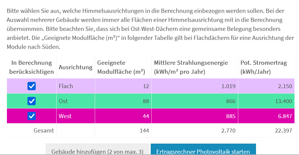

Beim Energieatlas kommen interessante Werte heraus:
Es prognostiziert 22.397 kwh / Jahr
Allgemeine Infos zum Rechner

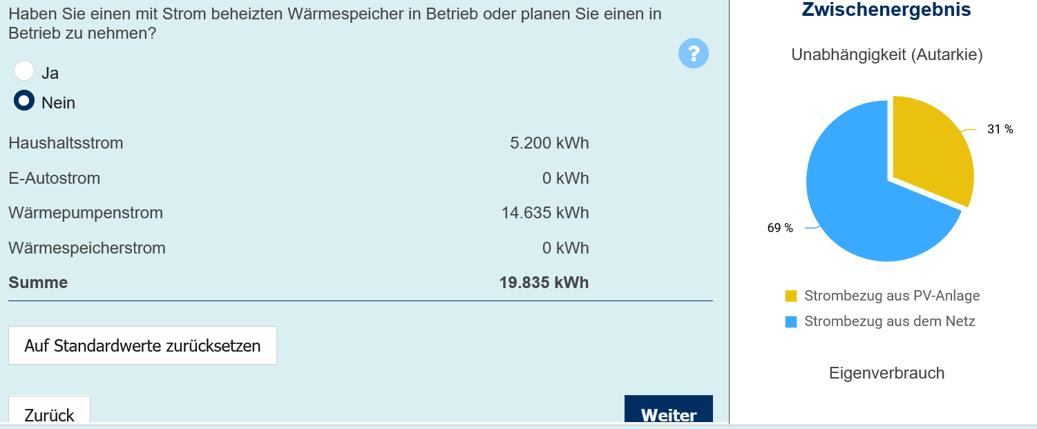

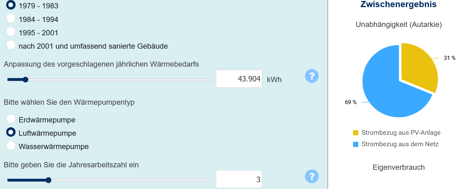

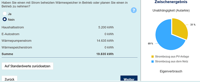

Das Prgramm hat tatsächlich den momentanen Energiebedarf auf meinen Vorgaben zu Personen, Baujahr, Haustyp ziemlich genau getroffen. Ohne Speicher wäre ich bei ca. 30% Autarkie:
Da es keine Auswahl für LLWP hab, habe ich einfach Luft-WP ewählt und der Bedarf wurde auf etwas über 14.000kwh geschätzt

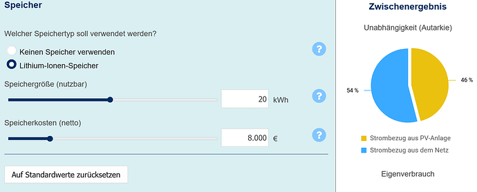

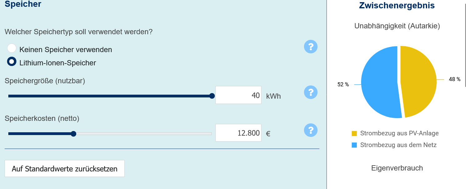

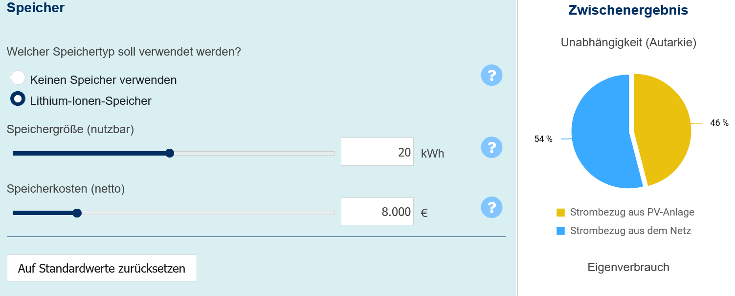

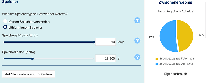

Ganz interessant ist es, wenn der Speicher hinzukommt:
bei 20kw-Speicher bin ich bei 46%, bei 40kw-Speicher bei nur 2% mehr

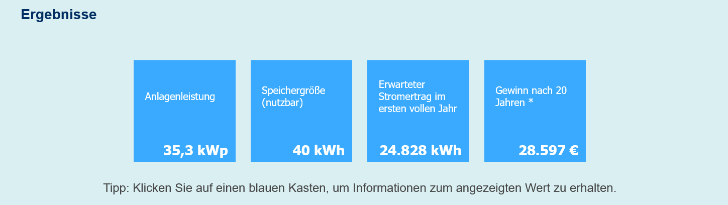

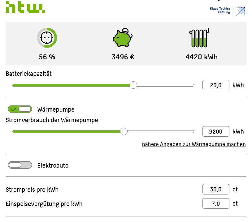

Insgesamt komme ich auf dieses Ergebnis:
Also 35 und nicht 20 kWp. ich dachte, dassStromertrag die Peek-Leistung wäre.

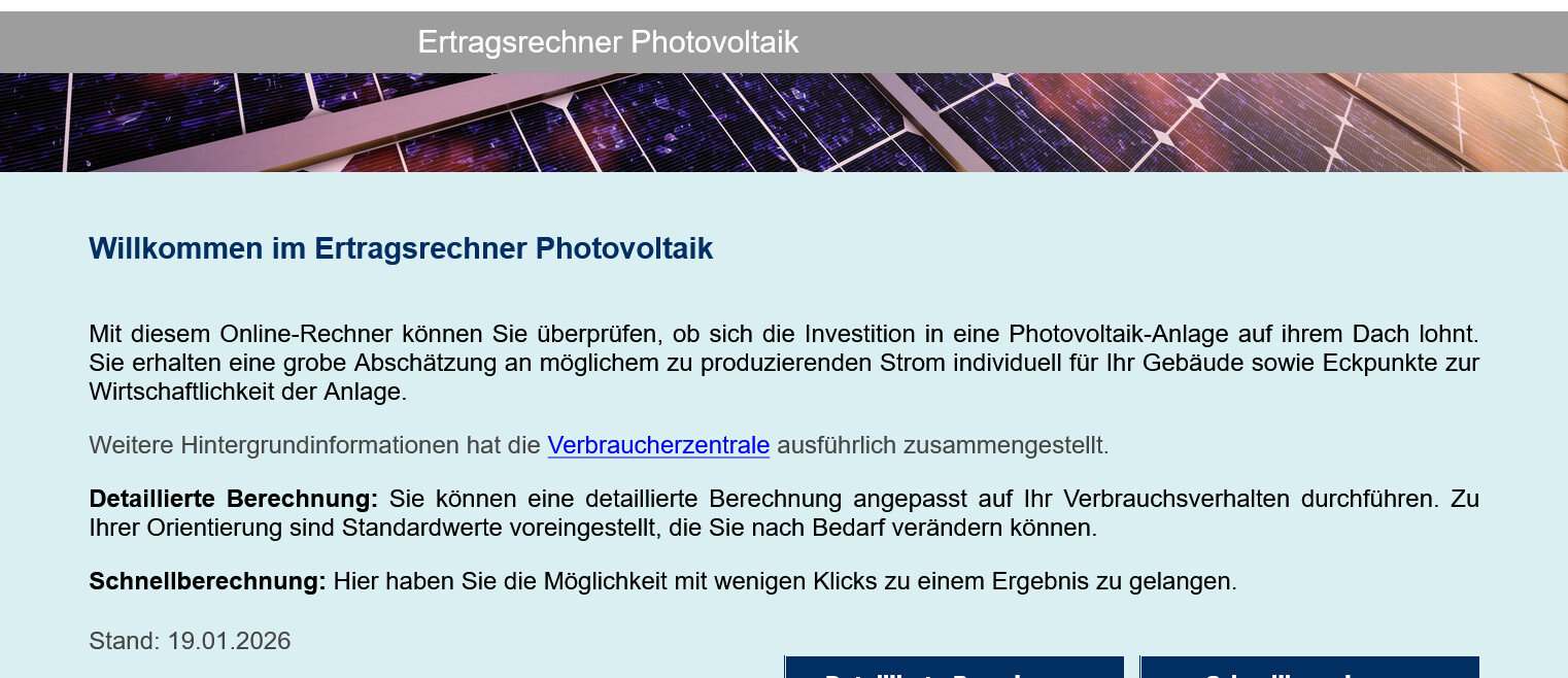

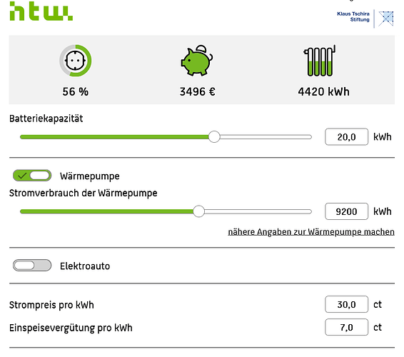

Hier bekomme ich ähnliche Werte, wei beim Energieatlas. Nur kann ich bei htw nur maximal 200m² Wohnfläche eingeben. Die werte mit 200m² hochgerechnet auf ca. 300m² sind aber ähnlich:
