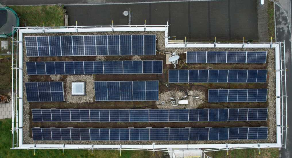

Vor 1 Woche habe ich meine ca. 10 jährige Anlage erneuert. Damals habe ich 38 Module mit 285kWp verbaut mit einem Kostal Pico 10.4 WR. Ein Hagelereignis im Juni 2021 beschädigte die Module nachhalting. Zwar keine sichtbaren Schäden, aber die Leistung nahm kontinuierlich ab. Das wurde erst 2023 so richtig klar. Aber der Reihe nach. Im August 2021 kamen zusätzlich 15 Stück 390Wp Module aufs Dach und einen zusätzlichen WR von Fronius (Symo 4.5). Bis jetzt ohne Speicher. 2023 im Juli ersetze ich den Kostal Pico durch einen Deye Sun 12k Hybrid und stellte 4 Seplos Batterien mit einer Kapazität von ca. ca. 14.5kWh daneben. Der Fronius hängte ich an den Generator Port und lies den im Mikroinvertermodus laufen. Im Nachhinein zeigte sich, dass ich damit Leistung verschenkte. Doch die Anlage produzierte einfach zuwenig, dass in den Monaten mit kürzeren Tagen kaum an eine "Autonomie" zu denken war. Ich liess die Versicherung kommen, welche die alten Module prüfte und befand, dass es ein Totalschaden sei. Also hatte ich die "Genehmigung" diese zu ersetzen. Nun, wenn schon denn schon, dachte ich mir, wenn schon die gesamte Anlage inkl. Unterbau runter muss, könnte man den Platz noch etwas optimieren. So kriegte ich es hin, anstelle der alten 38 Module (die ja kleiner waren auch mechanisch) 47 Module mit 440Wp zu montieren und erheilt nun zusammen mit den 15 Modulen à 390Wp eine totale Leistung von 26.5kWp. Damit lässt sich arbeiten. Ein 2. Deye Sun 12k WR kam dazu (der Fronius wurde demontiert) und am letzten Samstag haben wir in einer Hauruck Übung die alte Anlage runtergenummen und die neue montiert. Um 07:00 gegonnen, 08:30 war die alte Anlage unten und um 17:00 war die neue "am Netz".

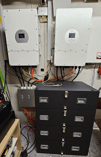

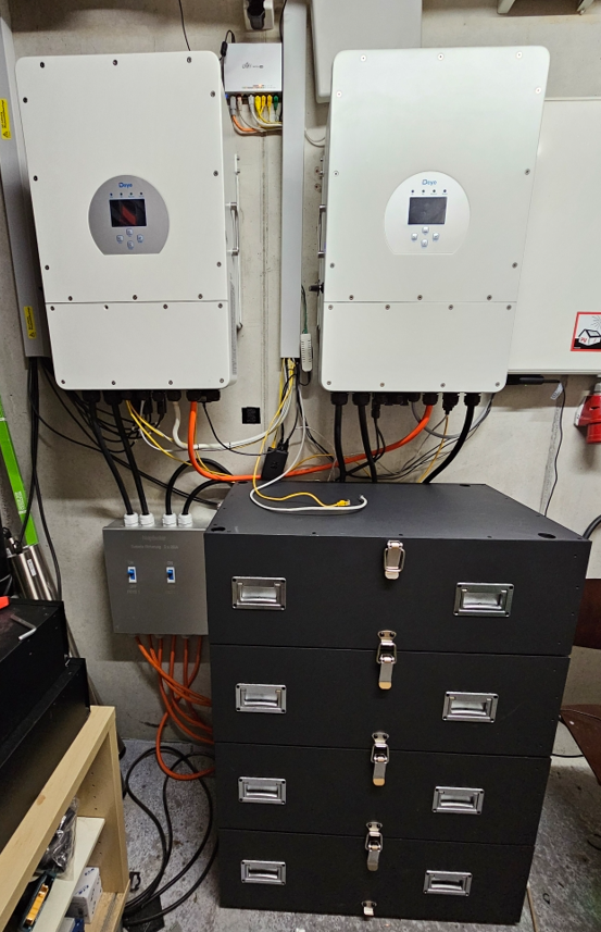

Verkabelung noch nicht fertig, muss noch ein paar Kanäle anbringen und die alten anpassen. Duch den 2. Deye gibt es etwas mehr Kabelaufwand. Ausserdem sind noch einige Datenkabel zu Testzwecken im Bild, welche wieder entfernt werden.

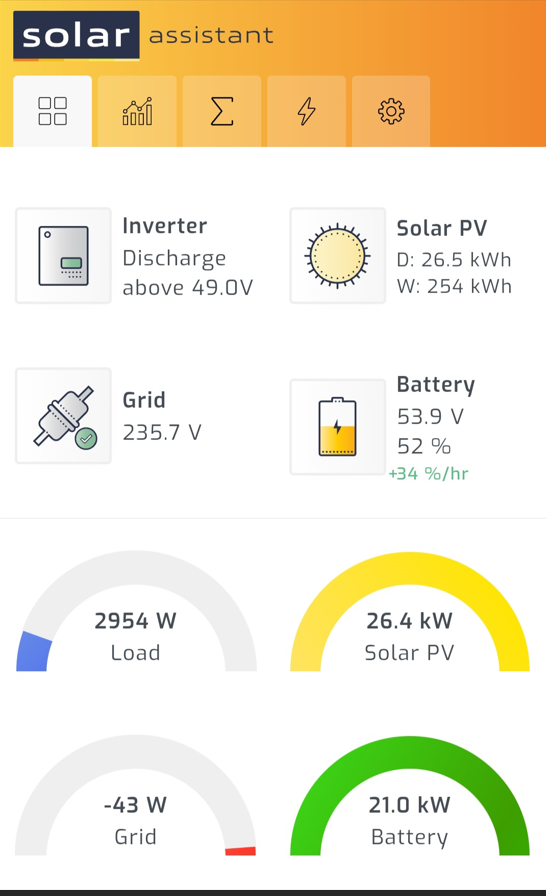

Scrennshot von Solarassistant. Zugegeben, war gerade ein Zufallstreffer mit optimaler Leistung {green}:wink:

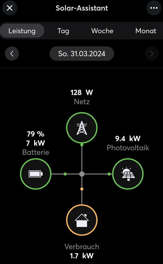

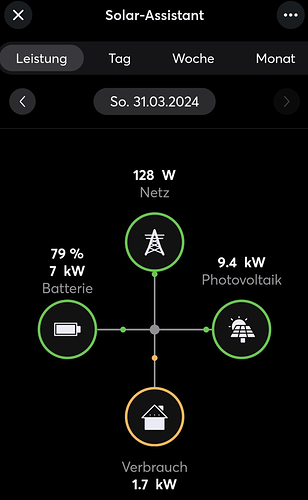

Auswertung in Loxone
