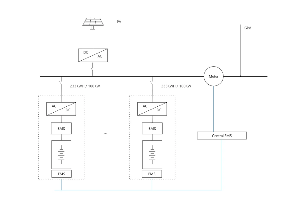

Was genau will du denn an der Anlage umbauen, um den Akku dort hinzuzufügen?
Im Optimalfall Inverter tauschen damit es den Akku unterstützt.
Alternativ, falls das bei der Zulassung weniger Probleme macht neuen Inverter AC Koppeln.
In beiden Fällen kommt hinter dem Zähler noch eine EMS dran.
So ähnlich wie hier
