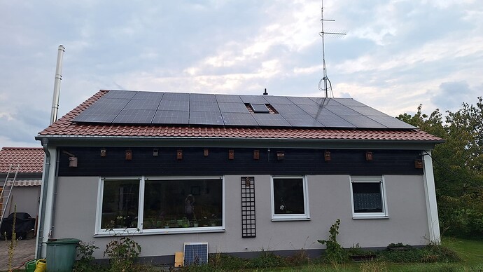

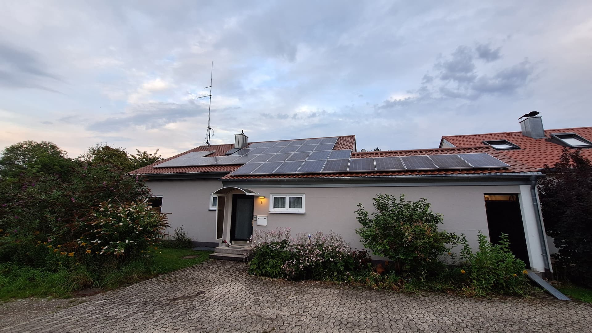

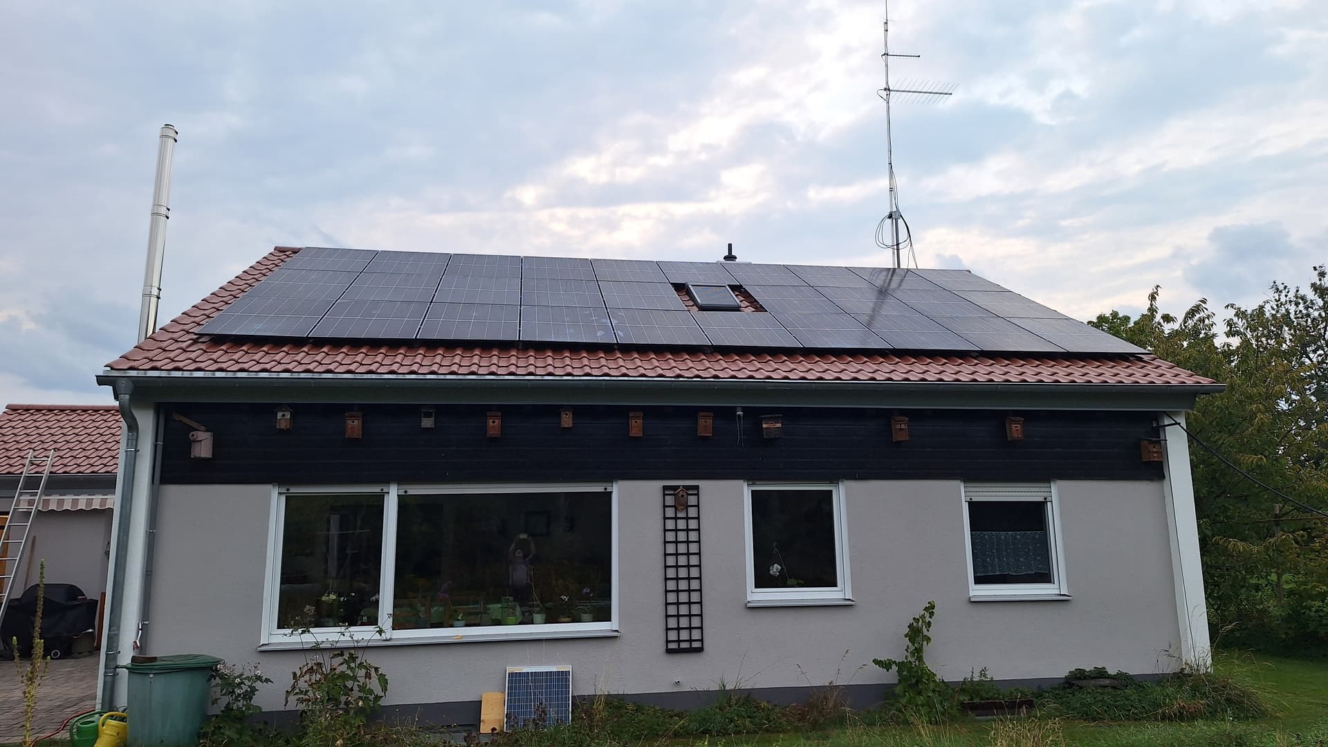

PV Anlage, fertig aufgebaut :)
2018 lies ich mir eine PV Anlage mit 35x270Wp aufs 30° Ost/West-Dach bauen.
Nachdem jetzt doch ein neues Dach fällig wurde, habe ich die Ost/West-Anlage nach Osten gebaut, und im Osten 29 neue 450Wp Module. Siehe Bilder.
Ein Strang der neuen Module (3x5x450Wp) im Westen werde ich nutzen, um direkt die Batterie zu Speisen. Ich hätte jetzt 2xVictron MPPT 250/70 (zur 3- Phasigen Multiplus 2 Anlage) genommen um das zu tun.
Irgendwelche anderen Vorschläge, die man dazu nehmen könnte? Natürlich muss das auch noch halbwegs einfach Konfigurierbar sein.
