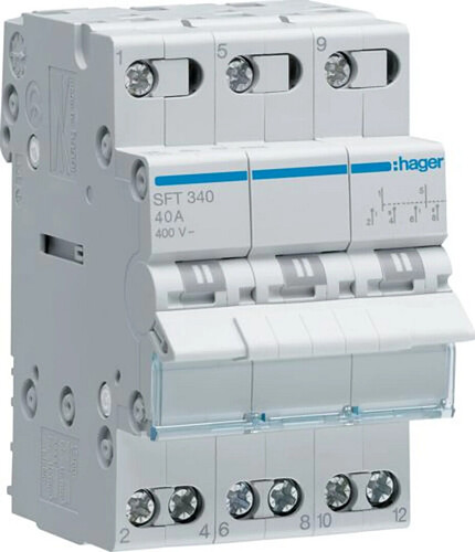

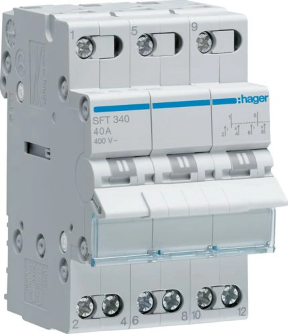

Ich mache das bei mir so:
Im Haus gibt es nur noch einen angemeldeten Zähler (Zweirichtungszähler), der auf mich angemeldet ist.Abrechnung mit dem Mieter mache ich (die haben keinen eigenen Zähler mehr, sondern geeichte Zwischenzähler) . Zusätzlich eingekauften Strom gebe ich zum Selbstkostenpreis an die Mieter weiter (derzeit 32cent/kWh) und der im Haus verbrauchte PV Strom wird für 32cent abzüglich 10 % mit den Mietern abgerechnet.
Wenn ein Mieter das nicht will, kann er seinen Strombelieferungsvertrag mit mir kündigen und ich lege per 1-0-2 Umschalter seine Wohnung wieder auf einen Stromzähler des Netzbetreibers.

Wie gesagt, bei mir kann der Mieter auch einen anderen Anbieter wählen. Dann wird der 1-0-2 Umschalter umgelegt und der Mieter bekommt dann wieder Strom direkt über den Netzbetreiber.
Aber der Strombezug über einen eigenenen Zähler des Netzbetreibers für den Mieter keinen Sinn, denn ich kann immer günstiger als der sonst günstigste Anbieter am Markt anbieten.

Den Umschalter (SFT340 bzw. SFT440 sofern man auch N umschaltet) finde ich interessant. Hätte allerdings gedacht, dass es ein 1-2 Umschalter ist. Gibt es auch eine 0-Stellung?
