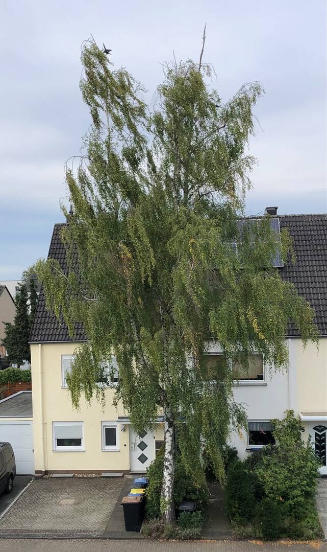

  • Schattenwurf des Baums

Ich habe festgestellt, dass ein Baum auf der Westseite im Frühherbst gegen Abend die unteren 2 Module (teilweise) verschattet.
  • Im Sommer steht die Sonne hoch genug, da ist es kein Problem.
  • Es geht ungefähr um einen Zeitraum von 2 Stunden am Abend in der Zeit September-Oktober
  • Wenn der Baum seine Blätter verloren hat, hält sich die Verschattung auch in grenzen
Ist es in diesem Fall empfehlenswert(Sinnvoll), die 2 Module auf der Westseite mit Optimieren zu versehen.

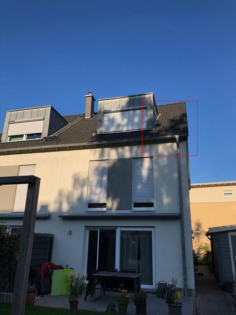

Guten Tag,
gerade auf die Frage gestoßen da ich eine ähnliche Situation habe.
11 Module (Ja380Wp) auf der Ostseite, 3 von diesen Modulen werden verschattet (sind die letzten3 im String).
Würde mich auch über Erfahrungswerte freuen...
Ich muss aber nicht alle 11 Module mit diesen Optimierern ausstatten da in dem User Manual etwas von "Maximum Number of
Optimizers Supported in a String 6 to 35" steht?
Hier die Bilder
  • Belegungsplan PV-Module
  • Ansicht des Baums aus dem Dachgeschossfenster (Entfernung ca. 20m)
