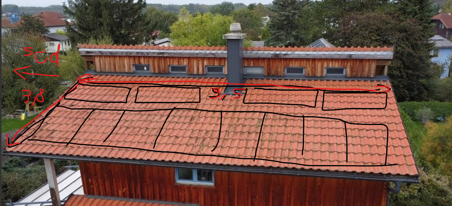

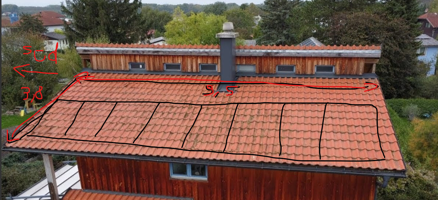

Hallo allerseits,
Ich plane heuer noch eine 9kw DIY Solaranlage auf mein Haus zu montieren.
Ausrichtung des Daches ist Ost / West, Neigung Ost 20 Grad, West 30 Grad.
Ich würde gerne jeweils 8 JA Solar 570W - Doppelglas - Bifacial - N-Type - Silberner Rahmen - JAM72D40-570/MB_SF ( Link entfernt ) auf jede Dachseite montieren. Das würde sich schön ausgehen in einer Reihe. Dach ist 9,5m lang.
Sparrenabstand sind 60cm, Montage mit Venturama PV Dachhaken in Edelstahl.
Wechselrichter soll der Deye SUN- 10K-SG04LP3-EU werden.
Dazu ein 5,12kwh LUX-E-48200LG03 Felicity Speicher
Bei der Montage hilft mir ein Dachdecker und die Elektrik + Abnahme mach ein Elektriker aus dem Bekanntenkreis.
Nun hätte ich 2 Fragen:
Kann ich jeweils 8 Module dieser Module in Serie pro MPPT des Deye verwenden?
Der MPPT-Bereich des Deye ist ja 200-650 Volt. Sind da meine 335V pro String sinnvoll?
Reichen die normalen Dachhaken oder sollte man besser die Schwerlast Haken verwenden für die großen Module?
Danke und lg
Etwas mehr wäre besser, aber es ist noch ok.
Technisch wären so 4-500V MPPT am besten. Mit Deinen Werten ist es bei stark bedecktem Himmel nicht ganz so perfekt.
Als EEG-Anlage, ist der Verlust dadurch, aber vernachlässigbar.
Als Insel wäre es, im Winter, unschön.
Das Bifis sinnlos sind weist du ja sicher selber.
@uschi
Danke für das Feedback!
Bei dem Händler wo ich Wechselrichter,Bat und Module bestelle gibts die großen Module nur als Bifis.
Ich habe leider auf der Ostseite eine Verschattung durch den Dachüberstand.
Die 570er könnte ich am einfachsten verlegen.
12 Trina Vertex S+ 440W Bifazial Glas-Glas Full Black Vertex S+ TSM-NEG9RC.27 wären von der Spannung besser aber dafür muss ich die
Kreuz und quer verlegen.
Ist halt dann Verschattungstechnisch auch nicht optimal...
Die Westseite ist unproblematisch.
Wäre es sinnvoll auf der Ostseite Optimierer einzusetzen?
