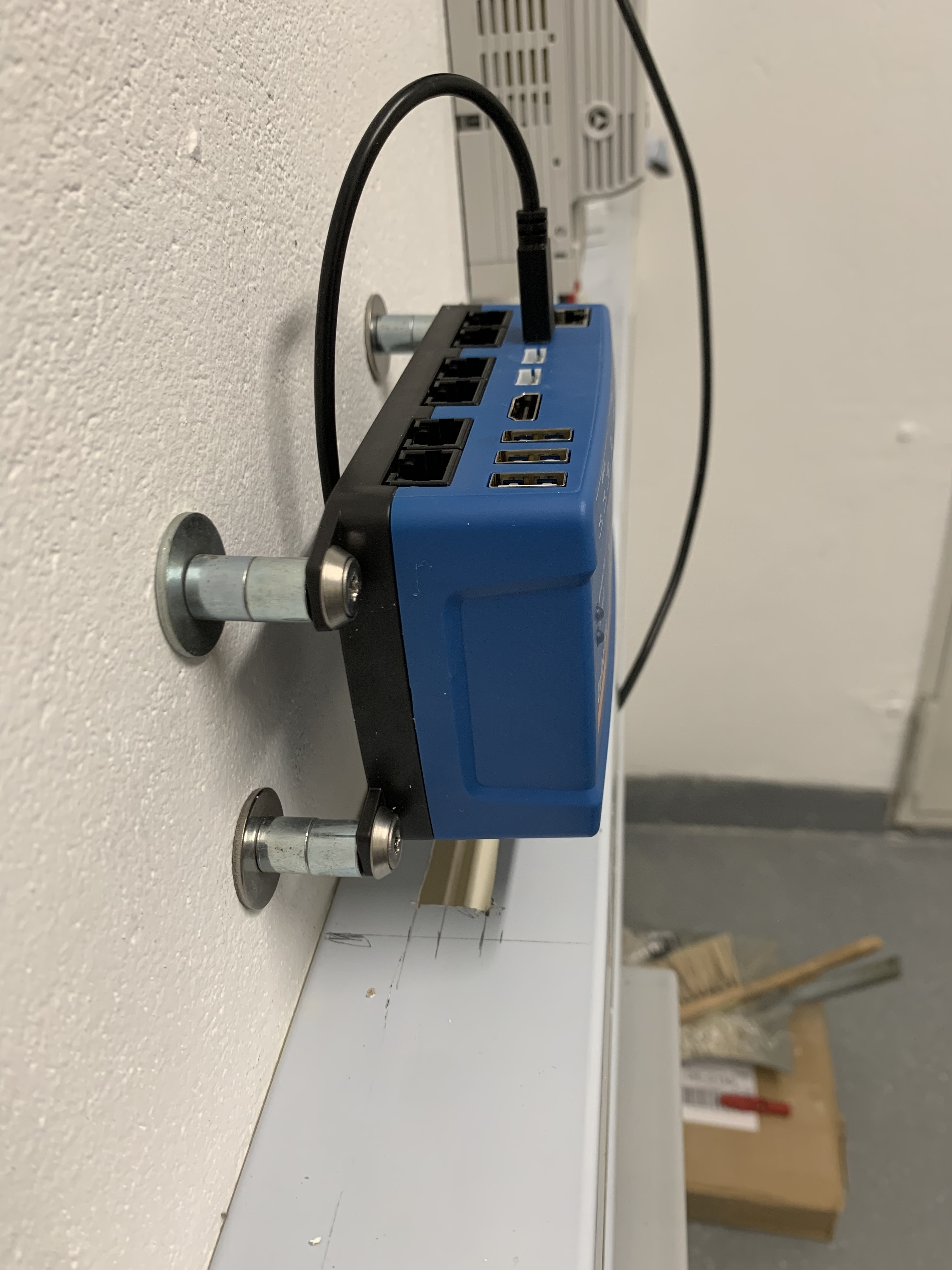

Wie sieht es mit der Cerbo aus. Wo schließe ich ihn am besten an, wenn ich keinen
DC-Verteiler habe?
einfach an ein stecker netzteil 12v müste ja reichen
ich hatte gelesen, das der Cerbo an der Batterie hängen sollte.
das Gerät verbraucht ja nicht viel Strom aber warum aus dem Netz ziehen, wenn ich ne Batterie habe.
Bei Stromausfall läuft der RS450 doch weiter. Dann wäre es auch gut, der Cerbo würde weiter laufen.
Wie machen das denn die anderen hier? Wo und wie habt ihr den Cerbo angeschlossen?

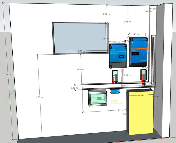

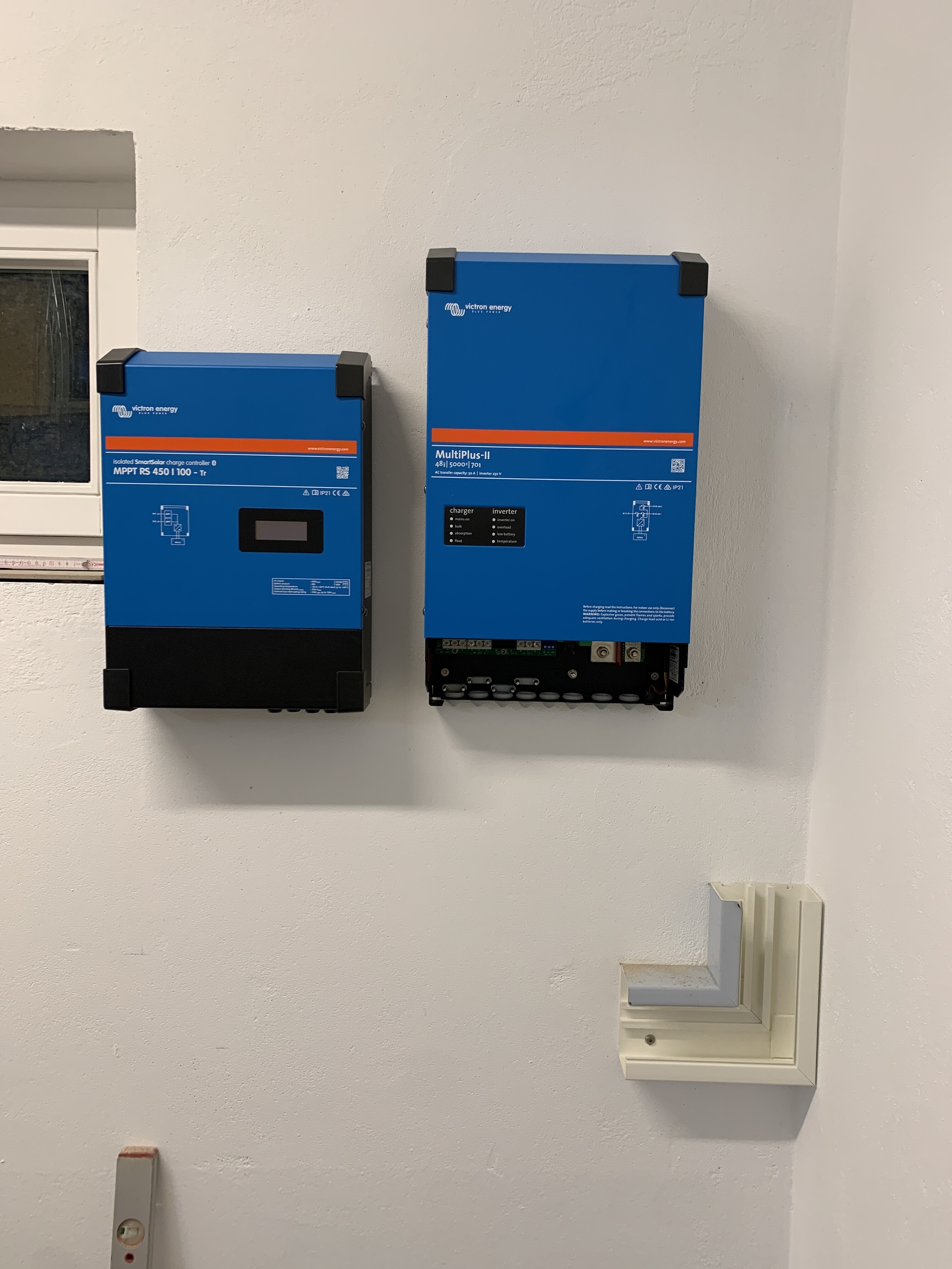

PS: Wenn ich nicht päpstlicher bin als der Papst, dann passen die Geräte nebeneinander:
Ja, zwei NH-Trenner wären mir sympatischer als einer :wink:

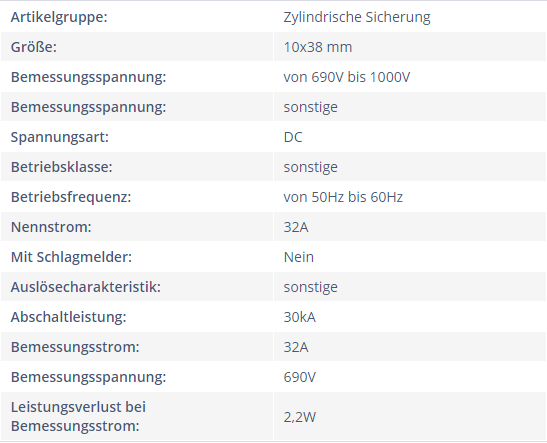

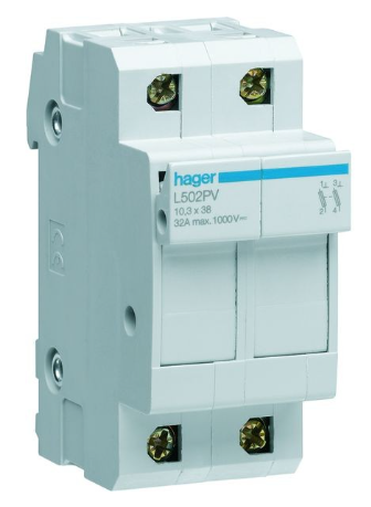

PSS: Was haltet ihr von diesem PV Lasttrenner: https://www.elektromax24.de/hager-l502pv-dc-sicherungstrennschalter-2polig-1000v-l38
Daten:
die geräte anordnung ist so ok würd ich sagen
etwas knapp aber geht ja in deinem fall nicht besser
der kühlung ist das egal und seitlich sind keine weiteren schalter/buchsen oder ähnliches

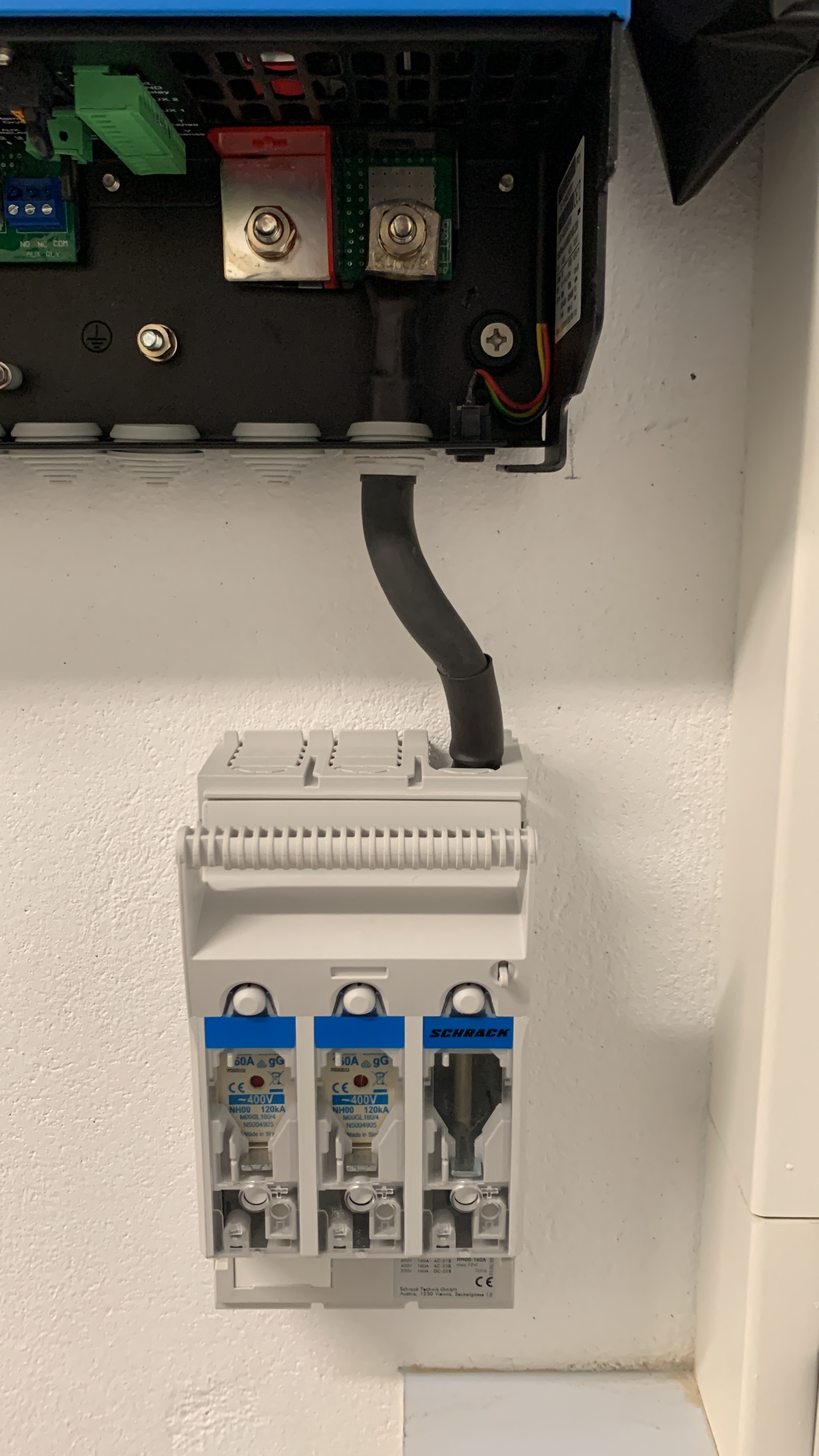

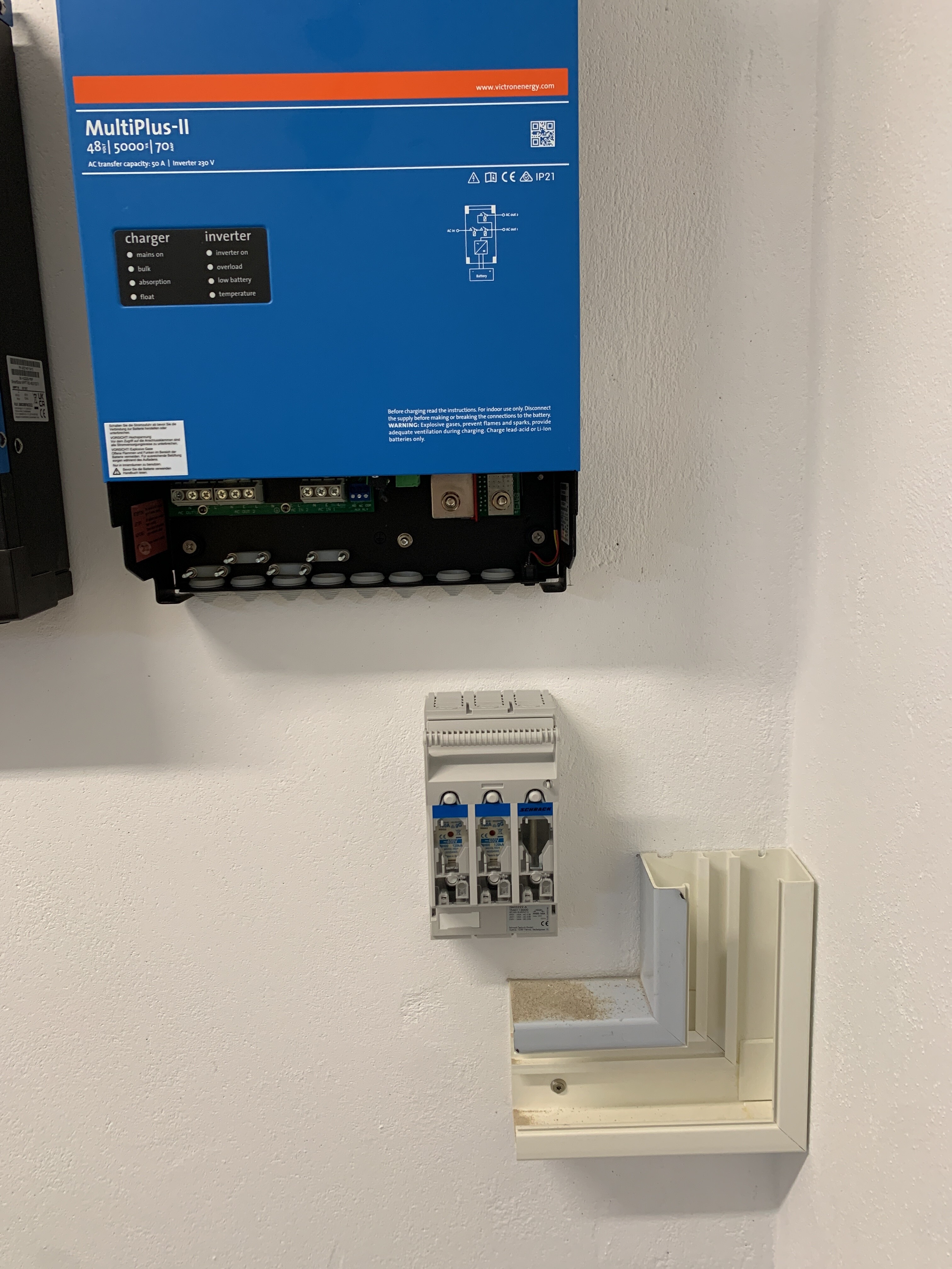

du kannst den spannungsabgriff für den cerbo beim nh trenner machen oben wo normalerweise die mutter den kabelschuh fixiert zwischen mutter und kabelschuh ein stück kupfer belech mit 8mm durchgebohrt und an dieses dann ein kabel anlöten für den cerbo

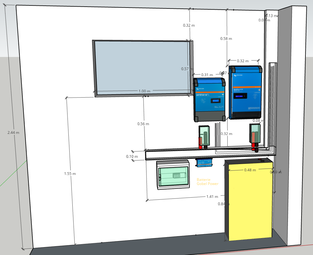

den pv verteiler mit den sicherungen würde ich oben über dem kabelkanal machen von unten gehst dann mit den kabel rein und unten wieder raus zum 450/100
siet so ordentlicher aus finde ich
und den cerbo auch irgendwo oben
dann hast du unten noch platz für eine akku erweiterung

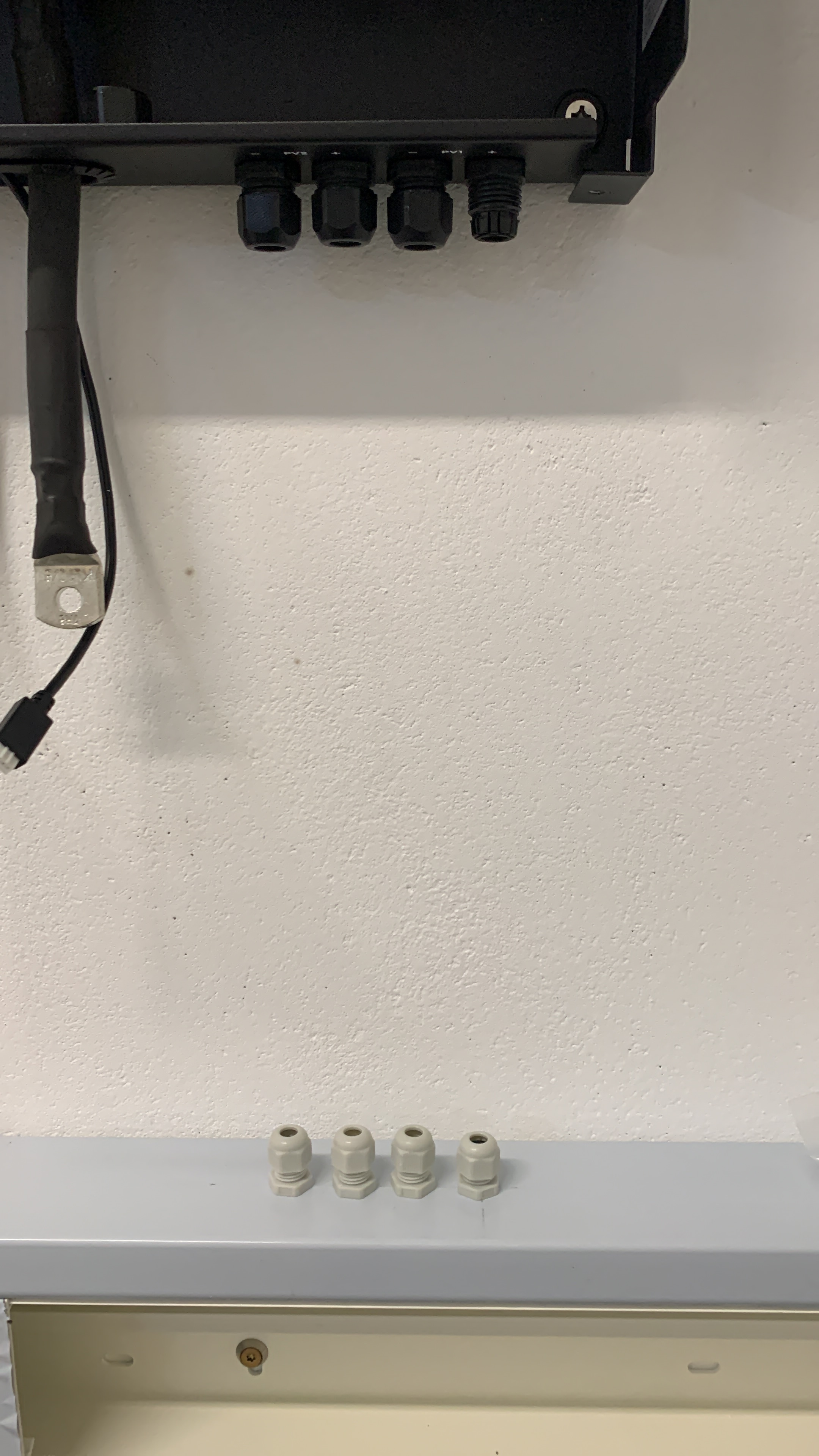

Ich habe mal angefangen :

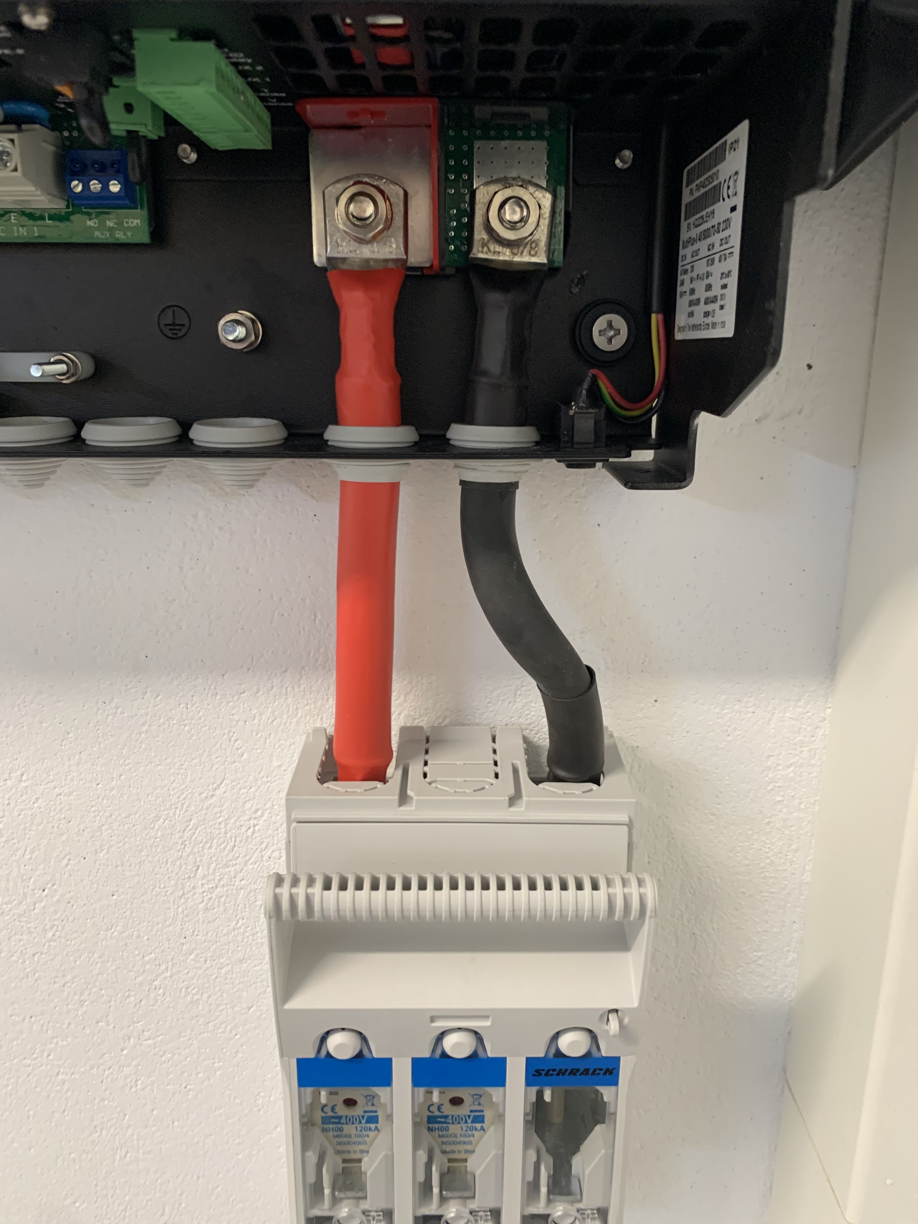

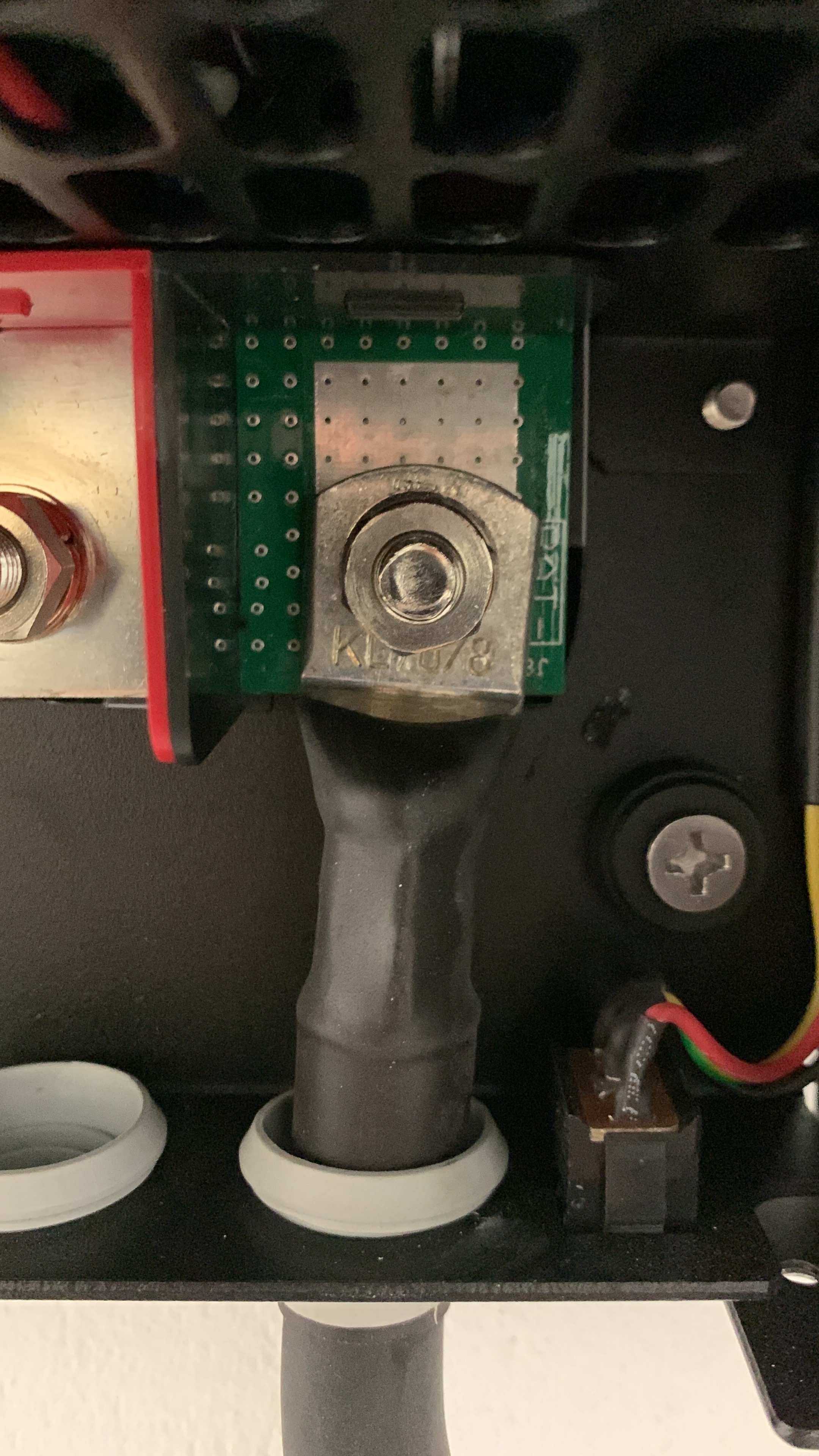

70 mm2 Kabel an den Multiplus gefummelt.
Wie da manche 95 mm2 reinbekommen ohne Gewalt ist mir ein Rätsel.
sei froh das du h01n2 d hast
mit dem h07v k wäre das nicht so leicht möglich so nen bogen zu machen
hat das pressen gut geklappt?
Ein Hoch auf H01N2 😀
Das Pressen hat gut geklappt. Auch gingen die feinen Drähte gut in den Kabelschuh!

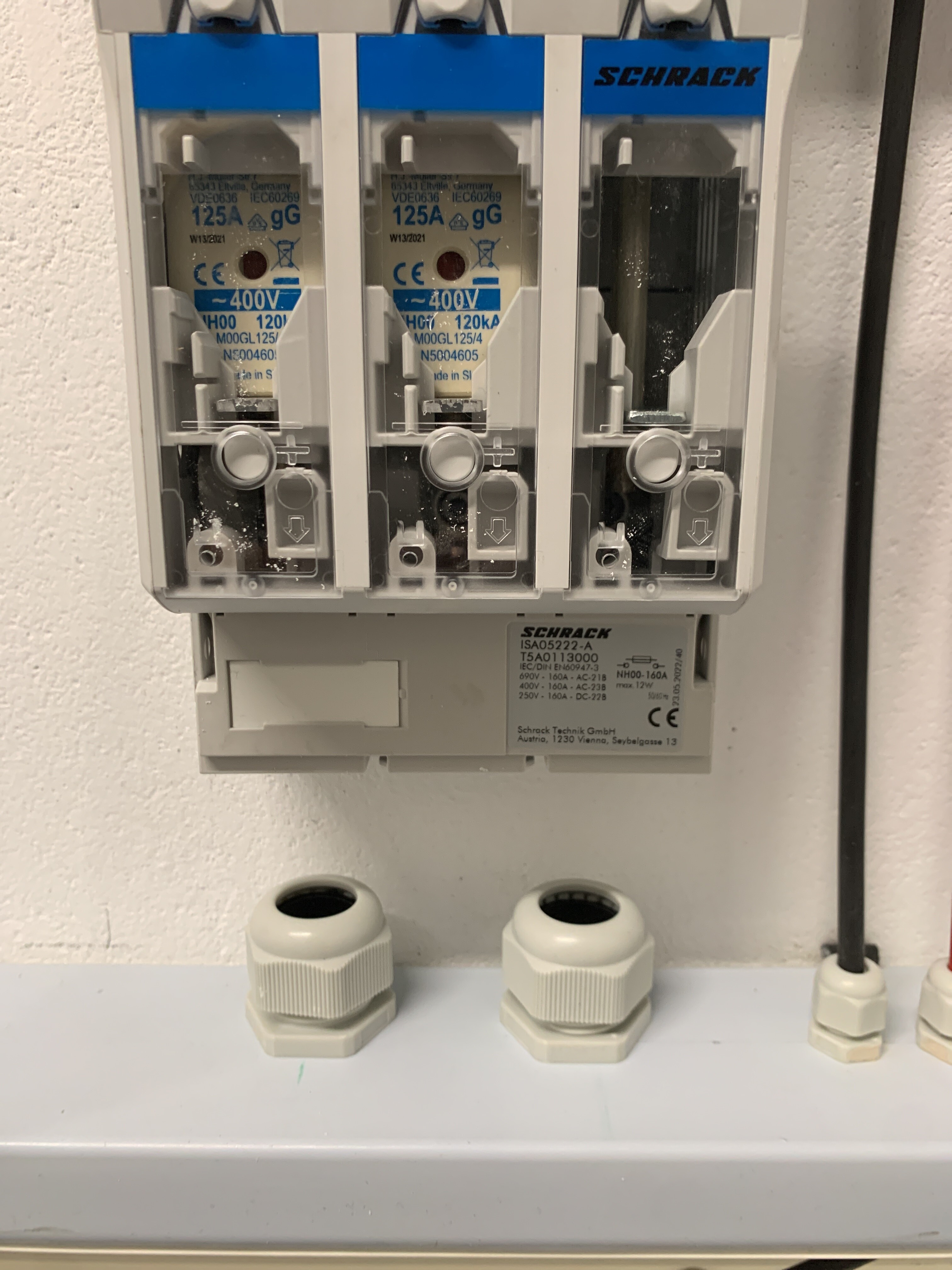

Warte jetzt noch auf den NH00 Trenner für den RS450/100, dann gehts weiter.

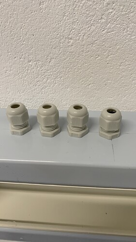

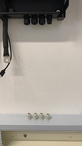

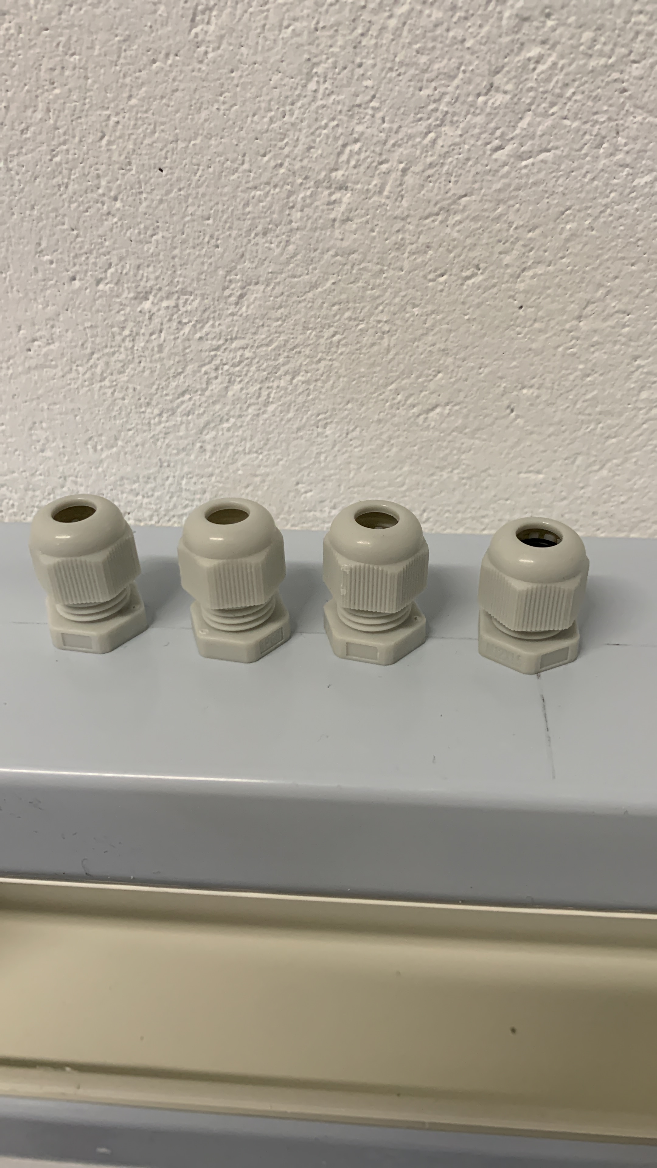

Heute leider nur einen Kabelkanal und 4 Kabeldurchführungen hinbekommen. Zeit ist knapp

Will mir eine kleine Box bauen, damit das alles ein bisschen besser und sicherer von der Hand geht.
ich habe einfache löcher im kabelkanal da braucht man keine verschraubungen :wink:
so siet es aber besser aus
ich habe einfache löcher im kabelkanal da braucht man keine verschraubungen ;)
gebe ich dir recht - Löcher reichen total aus.
Das Auge ist aber bekanntlich mit.

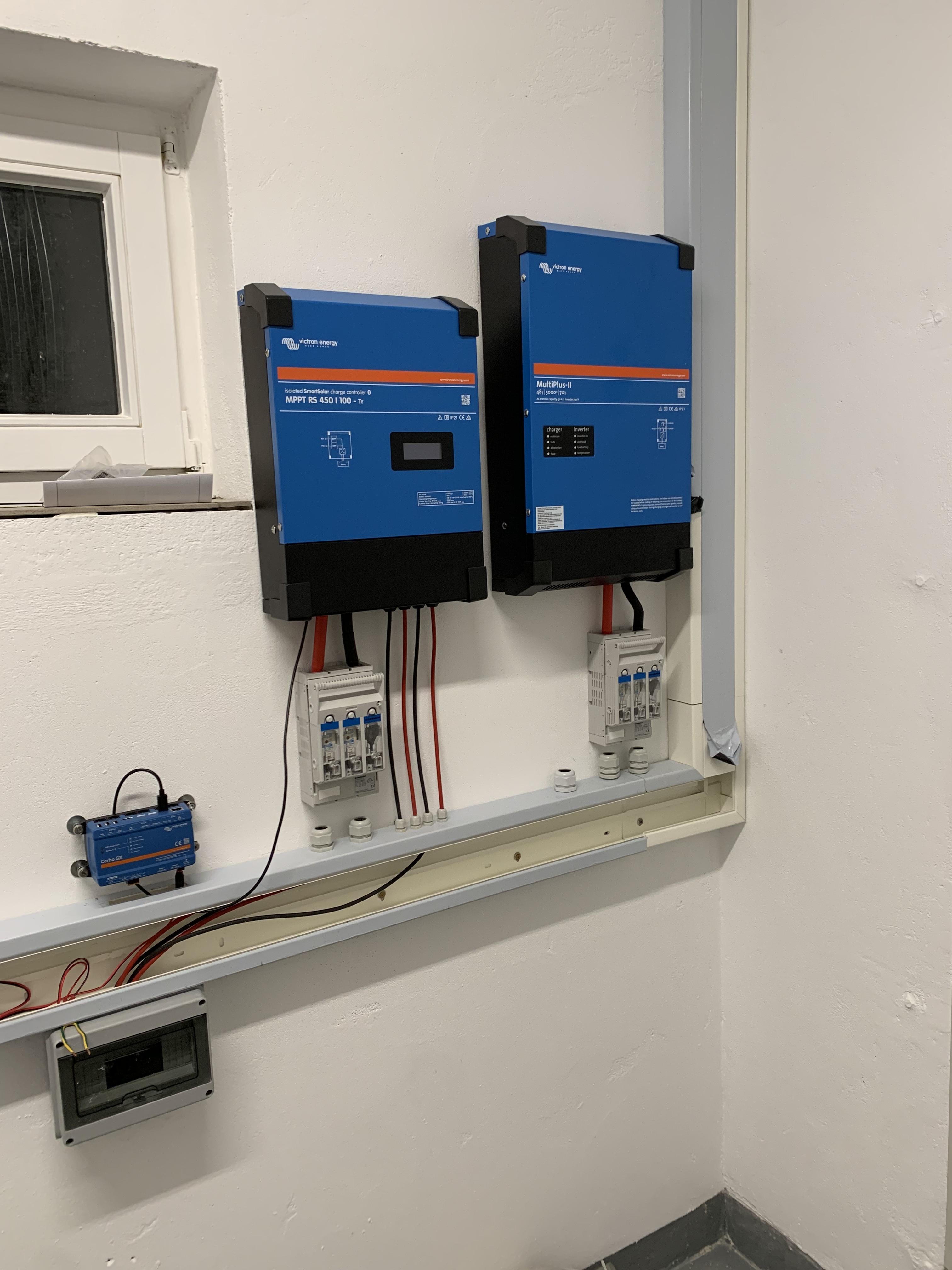

Heute ging es ein bisschen weiter:
