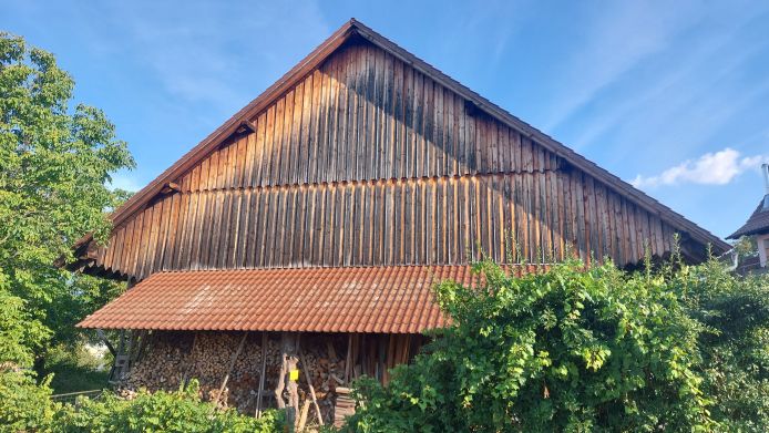

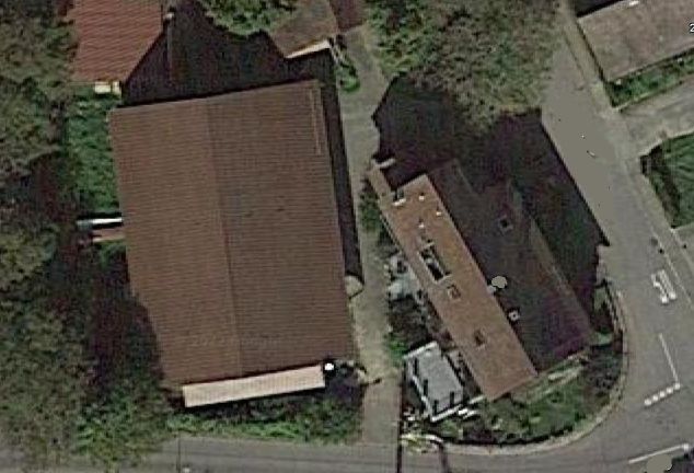

Grundstück ist mit Wohnhaus und Scheunen bebaut. Für mich kommt das Wohnhaus für die Panels nicht in Frage.
Deshalb konzentration auf das große Gebäude.
Das Kleine Dach im Süden hat 12,5m*3,4m mit 32Grad Schräglage. Es wird aktuell von den Bäumen im Westen abends beschattet, die kann ich entfernen lassen.
Das Große Dach hat 25m länge und 36Grad Schräglage. Hier könnte man eine Reihe jeweils auf jeder Seite ganz oben anbringen, hier kommt auch nur kurz morgens Schatten drauf da es höher ist als das Wohngebäude im Osten. Foto wurde um 9 Uhr morgens aufgenommen.
Ich habe mir mal die potentielle Ausbeute angeschaut. Am kleinen Dach im Süden kann ich mit der Fläche ca 8,5 KWp mit 380er Panels rausholen. In Kombination mit ein paar Panelen am Giebel (90 Grad) aufgestellt, könnte ich auch im Winter gut was rausholen, so sagt es mir jedenfalls das EU Tool. Ich weiß nicht wie der Gebrauchtmarkt wegen den Panels aussieht, dachte für die Senkrechte könnte ich sparen und ein paar alte Panels nehmen?
Dagegen spricht, dass morgens und abends eben nicht viel eingespeist wird. Das könnte ich mit Panels auf dem großen Dach lösen. hier bekomm ich aber dann auch weniger Energie pro Panel.
Im Moment komm ich nicht wirklich weiter....

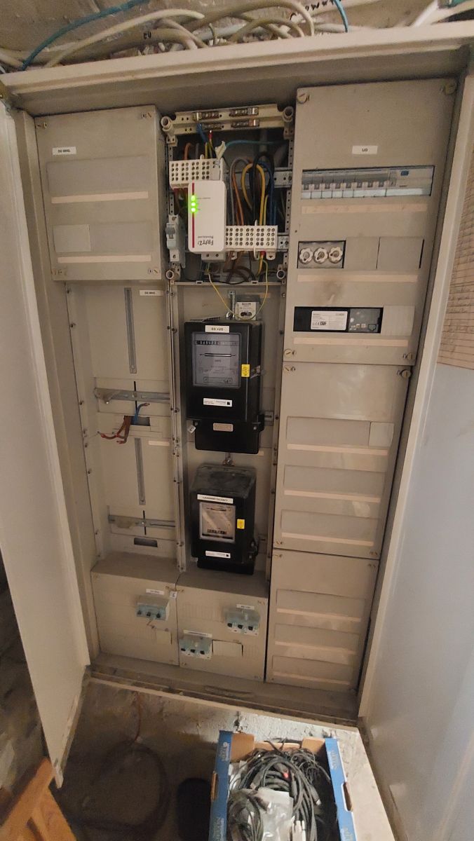

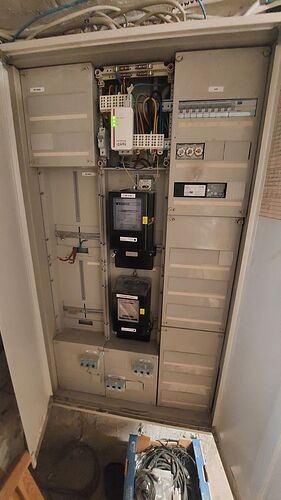

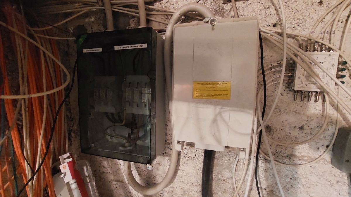

Es gibt 3 Zähler
1. EG+UG
2. 1.OG+2.OG (=Anbau)
3. ehem. Gewerbe für starke Drehstrommaschinen und auch Gartenlaube
Strom kommt von Außen, verteilt sich dann Zählerschrank vor Ort (EG+UG und Gewerbe) und Nachbarhaus (1.OG+2.OG)
Ich würde gerne Zähler zu reduzieren, da ich ja auch gut Grundgebühr dafür bezahle.
Die Große Frage für mich: Welcher WR nehmen und wo dann anklemmen? 1phasig? 3phasig? Gibt es einen WR der auch arbeitet wenn das äußere Stromnetz ausfällt?
