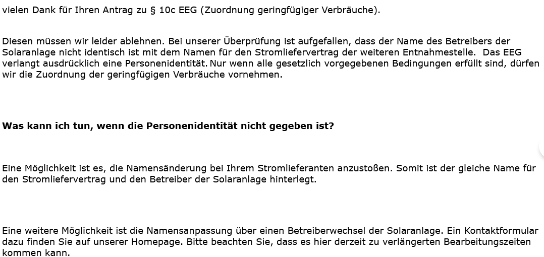

Allerdings benötigt eine PV-Anlage Eigenstrom. Die Steller müssen ja auch des Nachts betriebsbereit bleiben, wenn kein eigener Strom erzeugt wird. Dieser Strom kann zwar von einem fremden Anschluß bezogen werden, nur wird dann der Stromanbieter eine Grundgebühr berechnen, die sich an einer Grundversorgung mit 0 kWh Leistung orientiert. Da bezahlt man dann ca. 13-18 Euro/Monat für eigentlich gar nichts.
Das kann man heilen, indem Personeneinheit zwischen Energieerzeuger (PV-Betreiber) und Stromanschlußnutzer hergestellt wird. Es müsste also der Stromanschluß der Schwiegereltern auf den Namen des PV-Betreibers umgeschrieben werden.

Was glaubt ihr wohl, wieviel landwirtschaftliche Gebäude und Melkställe von Steuerberatern gepachtet wurden, die darauf dann fast zum Nulltarif PV-Anlagen aufgebaut haben. Das Spiel mit den Abschreibungen und Steuerersparnissen bringt viel mehr als im klein/klein privat einfach nur die Steuerbefreiung für Kleinanlagen zu nutzen. Das ist keine Theorie, das mache ich seit 15 Jahren so, inzwischen ca. 0,5 MWp installierte Leistung. Mich stören immer nur die Eigenstromabrechnungen der Energieversorger, die immer nur im geringen KWh/Jahr bereich liegen aber sehr teuer abgerechnet werden (ca. 150 .. 250 Euro/Jahr). In manchen Fällen im eigenen Haus kann man daran was machen, siehe…:

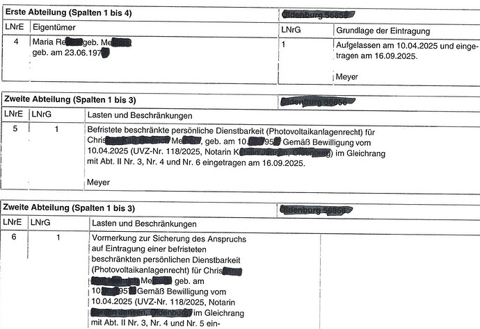

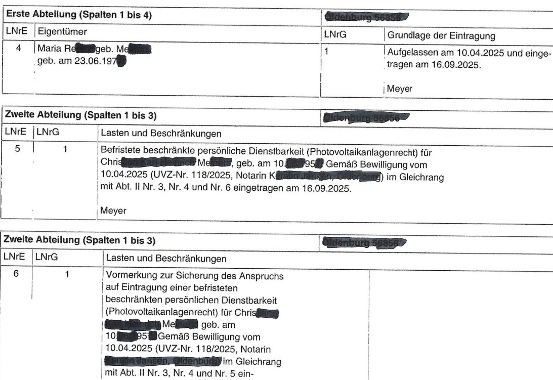

Empfehle aber nicht zu vergessen: Dienstbarkeit eintragen lassen im Grundbuch.
Habe ich kürzlich mit einer PV-Anlage gemacht, die auf einem Dach eines Hauses meiner Tochter liegt. Sie kann so das Haus verkaufen, die Pv-Anlage gehört weiterhin mir einschließlich aller Rechte auf Zugang, Überwachung.
Ansonsten: “never do business with your family. And if you do - make it legally safe.”
Sieht dann ungefähr so aus:
