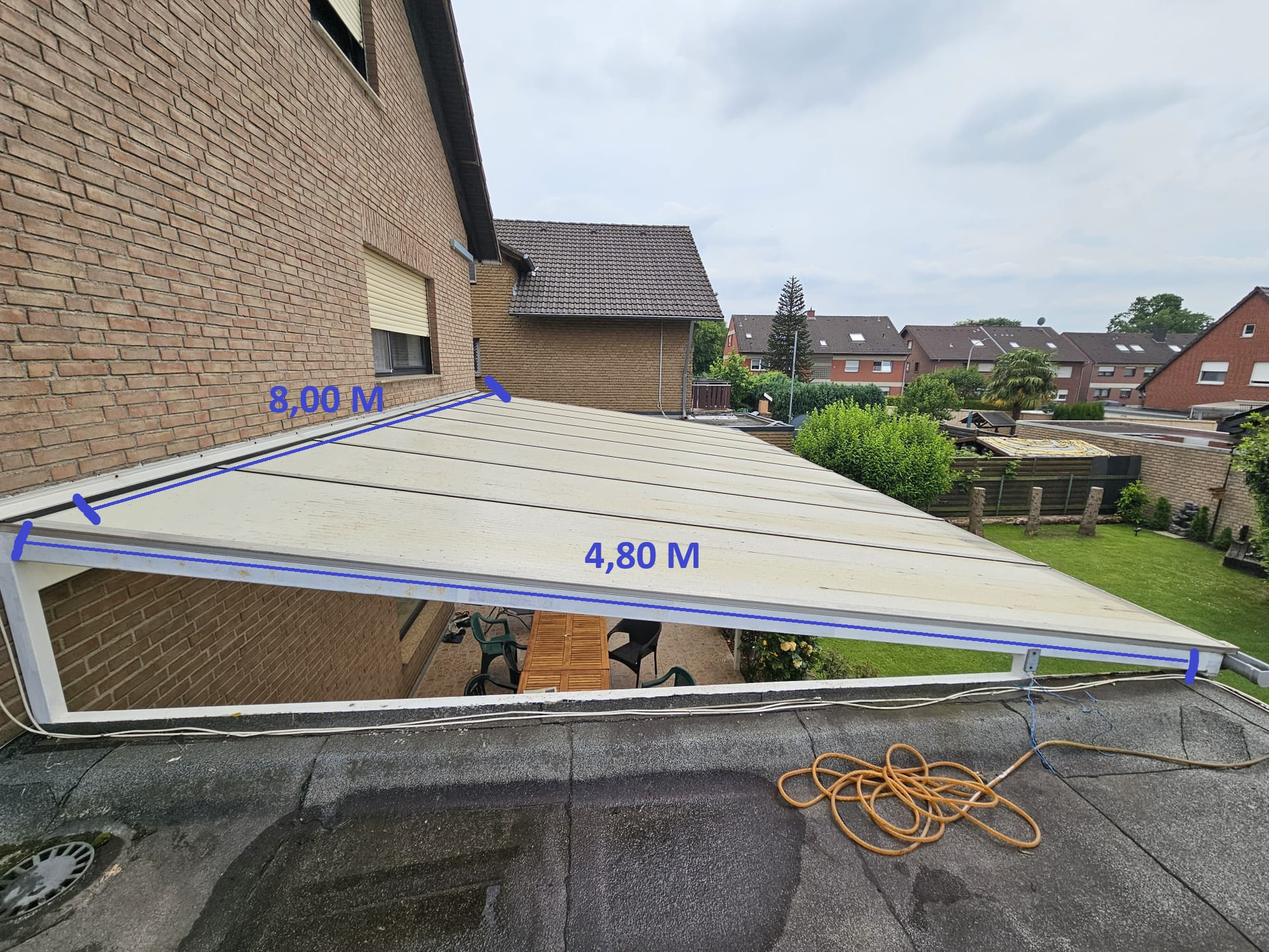

seit kurzem bin ich auf der Suche nach einer optimalen Lösung für mein Einfamilienhaus, auf dem ich eine PV anlage installieren möchte. Ich habe mich für ein System entschieden, das aus 16 Solarmodulen je 500 W mit einem 8 kW Wechselrichter und einem 10 kW-Speicher besteht, Ich möchte diese 16 Module jedoch auf dem Terrassendach installieren, das eine Metallkonstruktion hat und nach Südwesten ausgerichtet ist... Jetzt habe ich einige Fragen an Sie: Wie effizient wäre diese Anlage bei dieser Montage? Wie viel würde nur die Montage ohne die PV anlage kosten (die Anlage werde ich selbst kaufen)?

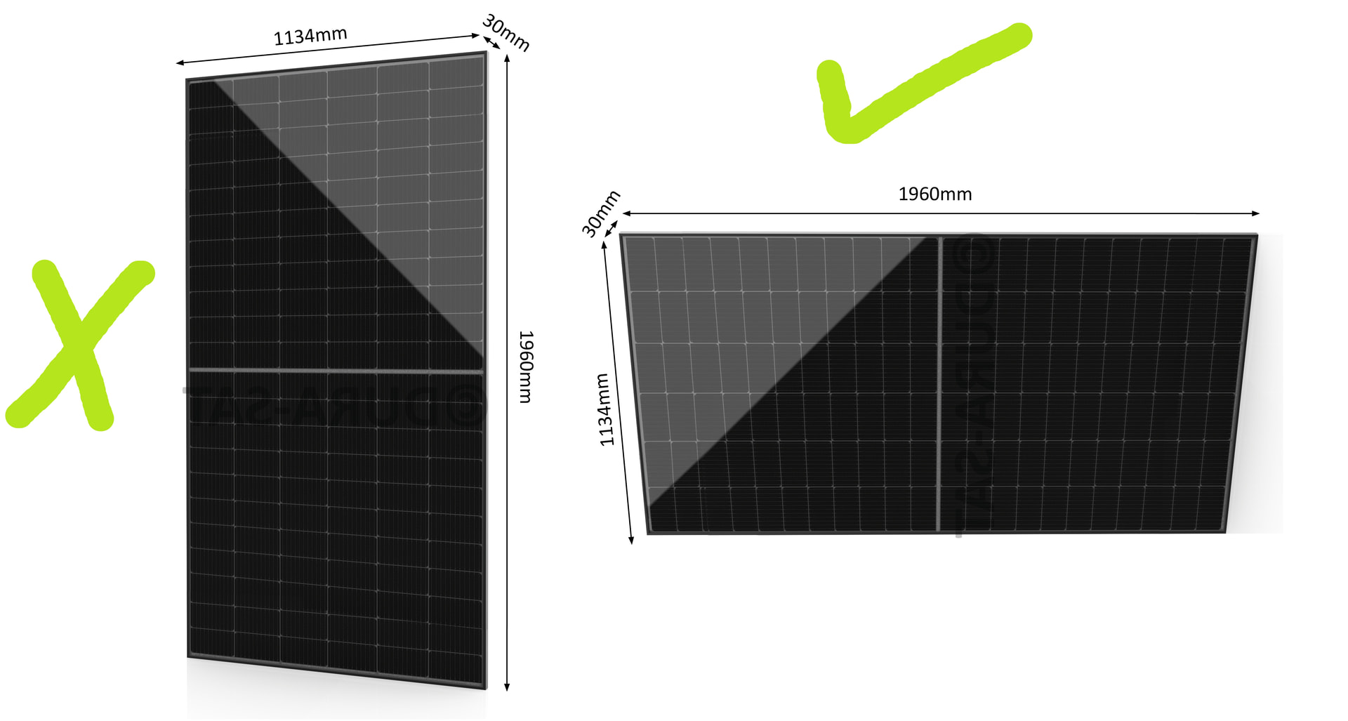

Die Module sind 1,13m breit, plus Montageabstand. Da bekommst du auf 8m keine 8 nebeneinander.
Vieles hängt vom Elektriker, dem Zustand der Elektrik ab und ob er da mit macht.

Die Module werden horizontal angeordnet, sodass jeweils 4 Module in 4 Reihen zusammengefügt werden

die wichtigste Frage ist nicht ausgesprochen worden . Wie sollen die Module fest gemacht werden ?
Ich vermute das das alte Glas entfernt werden soll und dann mit Haltern am der Unterkonstruktion verschraubt werden soll .
Oder es wird eine neue ( zusätzliche) Unterkonstruktion verbaut ?
Wenn man PV-Module irgendwie anschraubt , dann die Hersteller Angaben beachten . Also Mal genauer Messen und Anzeichen wie es aufgeben kann .
Gruß Eckard
Vermutlich brauchst Du spezielle Halterungen für die Module, wenn du sie auf der bestehenden Unterkonstruktion direkt befestigen willst. Es gibt auch PV-Schienen in genau 4,80m Länge, da müßtest Du dann 8 St. quer von oben nach unten über das Vordach verteilen und geignet an der Stahlkonstruktion befestigen. Gibt sicher verschiedene Wege, einfachere und teurere - ist aber auch sicher kein Hexenwerk. Da kann dir jeder Schlosser einen Rat geben. Im einfachsten Fall Bohrungen durch die Stahlträger und mit Schrauben die PV-Schienen darauf befestigen.
Statik:
Hab bei komplett Sets (überdachung/wintergarten) gelesen, welche Schneefallzone(?) sie können.
Vielleicht kann man damit abschätzen, ob man in einer leichteren liegt und das Modul vom Gewicht noch dazu passen würde (Modul+max. Schnee).
