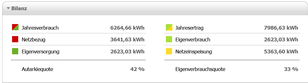

ich habe eine bestehende 10 kwp PV Anlage ohne Batterie, die an sich erstmal unverändert weiter laufen soll. Nun überlege ich eine weile, ob ein AC Speicher System sich wirtschaftlich lohnen kann. Wirkungsgrad sind natürlich nicht so optimal, wie mit einen Hybrid Wechselrichter.
Die PV Anlage ist SSO ausrichtung, und damit spricht vieles für ein Speicher.
Ich verbrauche an sich am Tage gut was, durch E Auto, 2 Klimas und viele Geräte am Tage.
Hier mal Daten von 2024:
Nun bin ich bei der Recherche auf so ein Fertig set gestoßen:
Sowas wäre für mich recht Charmant, weil ich nicht alles selber machen kann, also DIY nicht ganz in frage kommt, aber ich möchte möglichst vieles selber machen, um das ganze Wirtschaftlicher zu machen. (die letzten schritte macht natürlich der Elektriker)
Ich hätte da ein paar fragen: Macht so eine Anlage Wirtschaftlich überhaupt sinn in mein beschriebenen fall?

Der Multi ist OK, du solltest aber mindestens 2 US 5000 nehmen. Beim Energymeter würde ich nachfragen welches Modell es ist. Empfehlenswert ist der EM540, da er sehr schnell ist und das Ausregeln sehr schnell funktioniert. Ein ET340 darf es nicht sein, weil er die Phasen nicht saldiert und somit dein Loging nicht stimmt.
Probier doch mal das "PV-Tool" hier unter "Unsere Tools" aus. Bei mir mit einer 8.8 kWp Ost/West Anlage und 14 kWh DIY Akku komme ich über die letzten 12 Monate auf 37% direkt von der PV (bei Dir 41%), 34% aus dem Akku und 29% aus dem Netz, aber das ist sicherlich sehr individuell. Als Dauerbrenner haben wir ein Aquarium mit 1.8 kWh am Tag und eine KWL mit etwa 2.1 kWh, kein Auto, Splitklima erst seit Anfang Februar. Gute Frage, ob ein 3000er auch reichen würde ... Liefert halt nur 2400 Watt, aber das sollte ja eigentlich nur limitierend sein, wenn man abends kocht und die PV nicht mehr genug mit liefert weil die Tage zu kurz oder sonst was.

PV Tool sieht vielversprechend aus, wobei das mir ja nicht den schlechten Wirkungsgrad von einer AC nachrüst Speicher lösung ausrechnet, aber ein guter ansatz. Danke

Ob sich das lohnt hängt vor allem von deiner Einspeisevergütung ab. Wie hoch ist die?
Den Autarkiegrad kannst du mit so einem Speicher sicher sehr deutlich erhöhen, aber ob’s sich wirtschaftlich für dich rechnet, musst du schon selber nachrechnen.
8,2 cent
Danke, bin schon am Daten auslesen und hin und her rechnen.

kann man auch ganz schön mit dem PV Tool nachvollziehen ("Amortisation nur Speicher"):
https://akkudoktor.net/pub/pvtool-rechner
In das Feld Speicherkosten je kWh packst du deine Investition rein und kann st so schauen ob die Nachrüstung für Dich Sinn macht.
Die Basis aber mit dickem Daum klar. 3650kWh x (0,3€-0,082€) = 795€ Einsparung pro Jahr wenn Du autark wärst. Mehr kannst Du nicht holen.
Hab ähnliches Setup gehabt und bei 2000kWh Netzbezug mir einen 16kWh DIY Akku mit MPII 5000 GX eingebaut. In Summe etwa 2500€ Brauche also ca 8 Jahre eh sich das rechnet. Das PV Tool gibt mit ~7 Jahre ähnliche Größenordnungen an ohne meine genauen individuellen Daten zu kennen. Ein kleinere Speicher hätte sich früher gerechnet, aber durch Split Klima wird mein Strombedarf steigen und das spielt dem größeren Speicher in die Karten.
